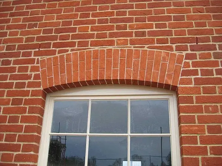

Ребята, как смоделировать быстро подобную арку над окном? Спасибо

бенд может и не подойти, т.к. камни чаще всего имеют прямоугольную форму, а скругление идёт за счет шва.
В стародавние времена тесали, но сейчас всем лень.
бенд же сдеформирует весь объект целиком?
Хотя... кому это важно.
можно же размножить быстро кирпичики (array или что-то такое. не знаю как оно в 3дмаксе зовётся).
PS. на первой картинке, сдаётся мне, кирпичи нарисованные ))) Уж дюже шов ювелирно тонкий, а замковый камень обычно располагают строго по центру. Что как бы не согласуется одно с другим.

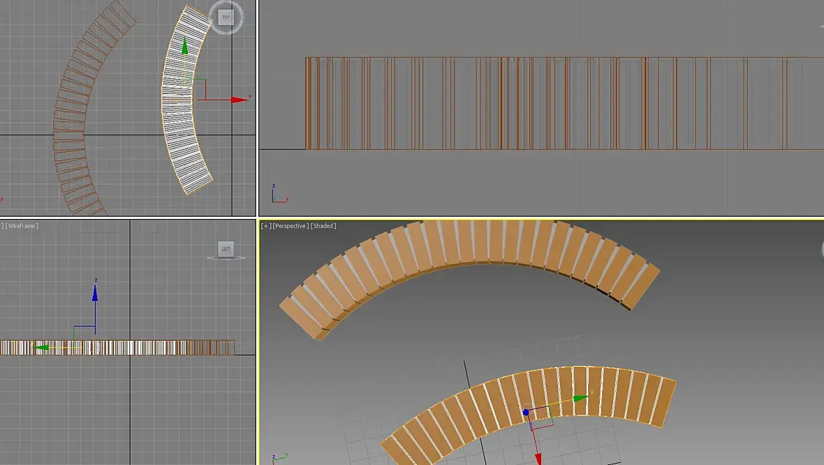

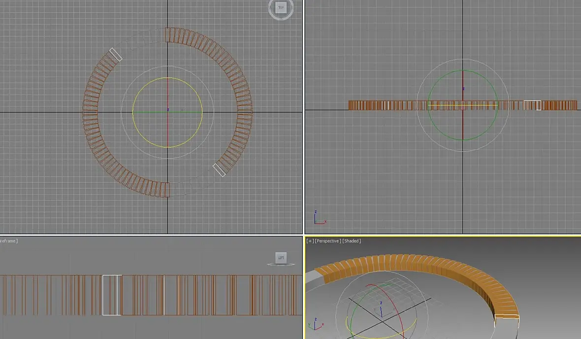

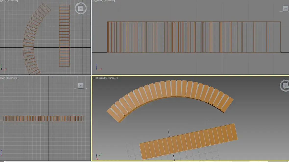

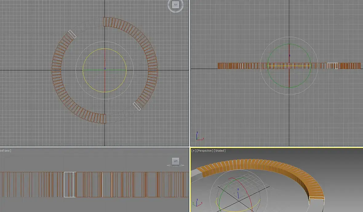

Варик_1
кольцо высотой в ширины ложка кирпича (120 мм) минус на западание шва. Задаем внешний и внутренний радиус арки минус на западание шва с каждой стороны. На верхней и нижних сторонах кольца размещаем по кирпичику, копируем инстансы вращением. Слайс дуги до нужного и удаление ненужных кирпичей

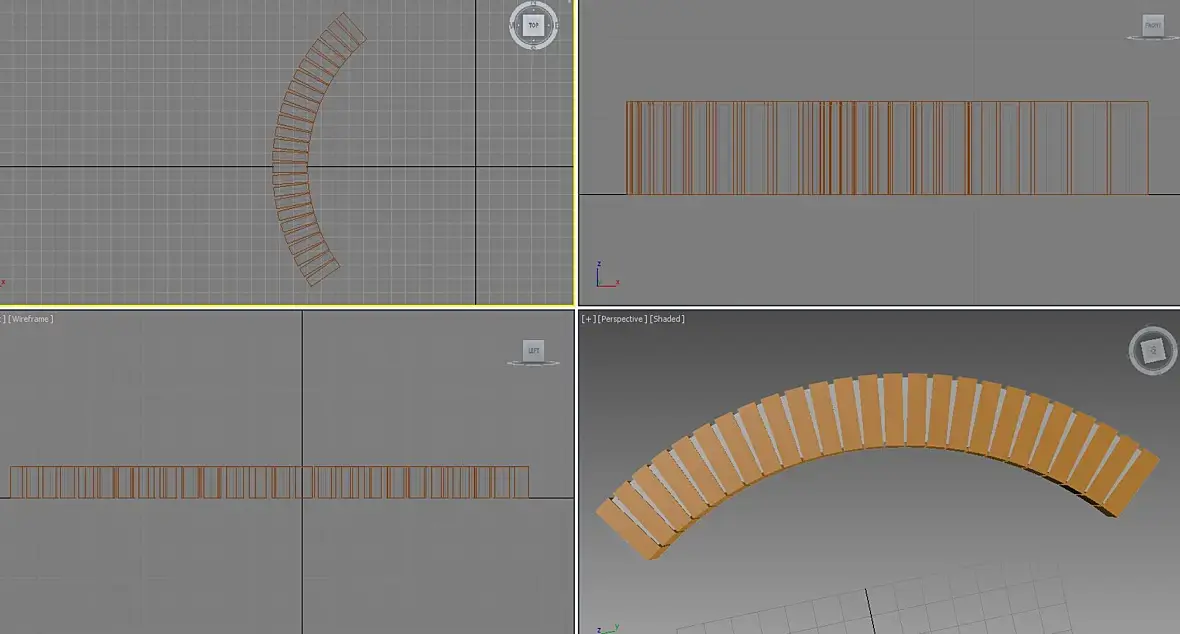

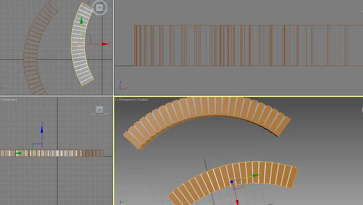

Варик_2
бокс в размер кирпича минус на западание шва с необходимым количеством сегментов для изгиба. Размещаем на нем кирпич, размножаем инстансами. Группируем. Группу гнем бендом до нужного.

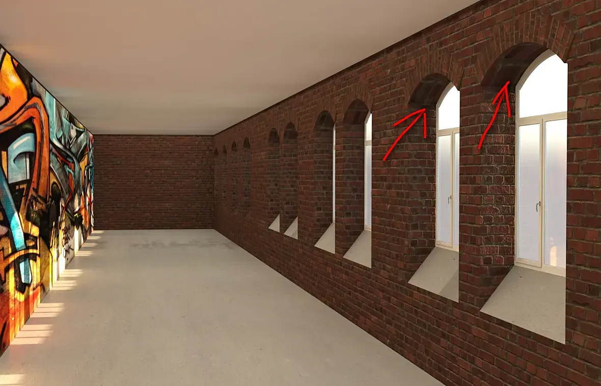

Ребята, может вы будете добры уже космически и подскажете мне, как наложить правильно текстуру на арку. ( арка у меня получилась)
Это кусочек текстуры стены, вот такой же цвет я в фотошопе пытаюсь наложить на просто текстуру кирпича и покрасить арку. Но выходит очень плоско и неестественно(
Или надо найти текстуру арки в хорошем разрешении и просто покрасить таким образом?
не выходит натянуть верно текстуру внутри арки, остальное вышло - спасибо!

Не понимаю, в чем проблема. Если делаешь арку геометрией, то зачем натягивать текстуру на плоскости? Продолжай в том же духе до рамы окна. А так и арку можно собрать картами
