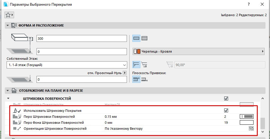

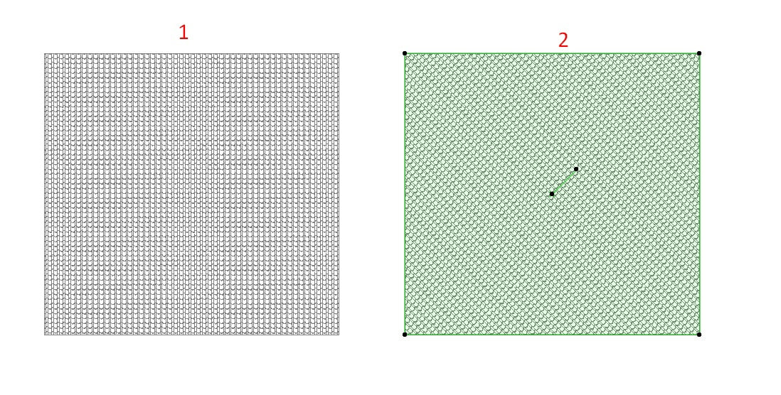

Всем привет! Проблема такая: векторная штриховка поверхности перекрытия при ее передвижении/повороте на плане в 25 версии Архикад не двигается и не поворачивается в 3д окне в соответствии с планом. В 16 версии это работало по умолчанию, при нажатии галки "использовать штриховку покрытия". В 25 архикаде - не работает! Нужно для интерьеров (чтобы швы плитки на полу и на стене совмещать без танцев с бубном). Не могу понять, это глюк новой версии или есть какая-то тайная галочка, о которой я не знаю?

Штриховка в 3д окне определяется штриховтой присвоеного материала. А привязка текстуры в 3д меняется здесь . Если я правильно понял.
