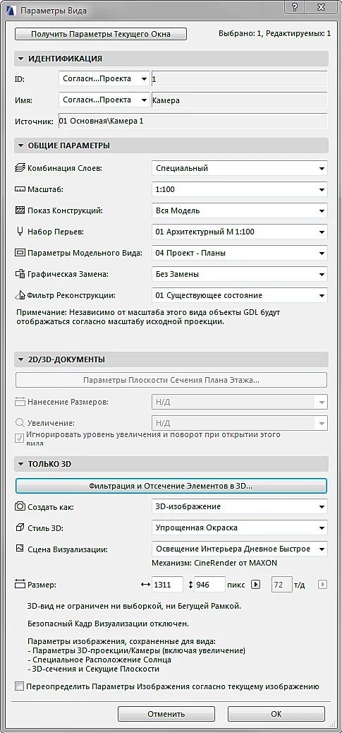

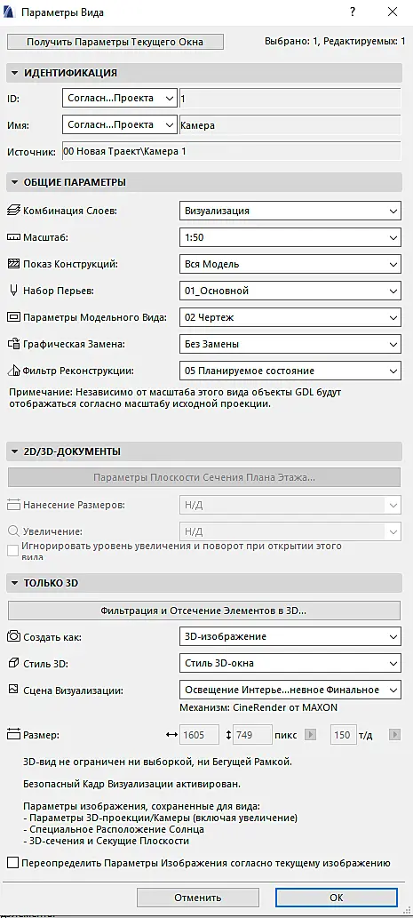

Коллеги, подскажите, где меняется размер окна визуализации, который на скрине неактивен (1605х749)?
Поясню, для быстрых согласований я делаю 3D изображения на основе перспективы. Это не визуализация как таковая (где менять размер визуализации я знаю). Это какой-то размер экрана или типа того.

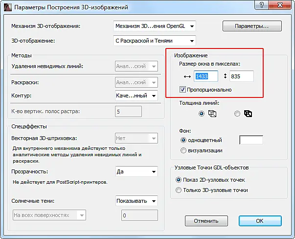

Подозреваю, что этот параметр менялся раньше в «параметры 3D изображения» и в разделе «Изображение» поменять «Размер окна в пикселях». Но теперь такого пункта меню не нахожу. Архикад 23.

Коллеги, подскажите, где меняется размер окна визуализации, который на скрине неактивен (1605х749)? Поясню, для быстрых согласований я делаю 3D изображения на основе перспективы. Это не визуализация как таковая (где менять размер визуализации я знаю). Это какой-то размер экрана или типа того.
У меня поля активны, и их можно менять. АС23-6004

Сообщений: 1508
sagava, у меня 3003, может быть с этим связано. Попробую обновиться, но пока нахожу только 4006.

Правая кнопка на вкладке вида - настроить размеры окна
Спасибо! Размер в параметрах вида это не меняет, но сохраняет изображение перспективы в нужном разрешении. Это мне подходит.

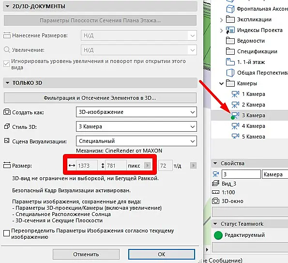

Столкнулся с такой же проблемой, но не могу понять. На какой вкладке вида можно изменить размер обсуждаемого окна? Архикад 22
Только задал вопрос, и увидел. Можно просто правой кнопкой мыши нажать на экран и в контекстном меню выбрать Настроить размер окна.
НО это не решает в моем случае проблему, поскольку размер окна в пикселях в параметрах камеры не меняется. Подскажите как изменить?

Сообщений: 1508
petrovtsy86@gmail.com, у меня эти цифры активны и меняются, но они не сохраняются. После закрытия снова становятся как размер окна перспективы. Поэтому перед публикацией делаю как WhiteHotLas написал, частенько забываю и приходится перепубликовывать, но другого способа не нашла.
