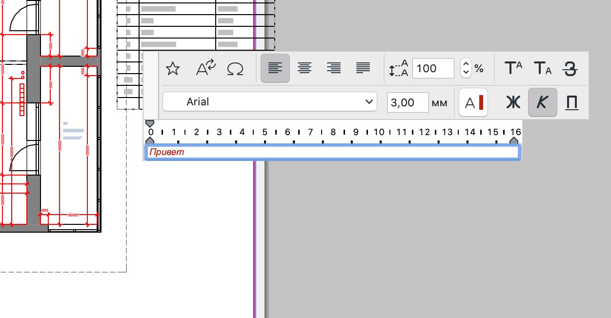

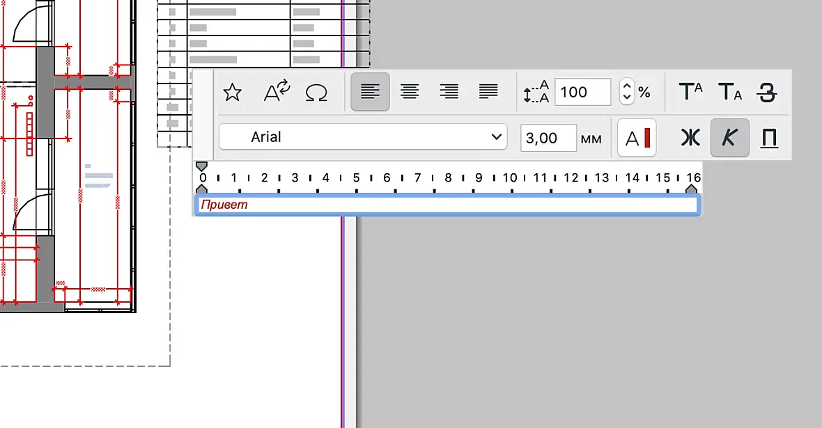

Когда перехожу в режим Макетов, при добавлении или редактировании текста каждый раз вылетает программа... То же самое происходит при редактировании штампа. То есть активирую инструмент "текст", печатаю что-то, выхожу из редактирования, и вылетает.
Потом открываю снова Архикад, он открывает файл с того же места, текст на месте, могу дальше работать (до следующего редактирования текста...)
Все чертежи, режим 3д - без проблем при этом...
Создаю текст
Вылетает

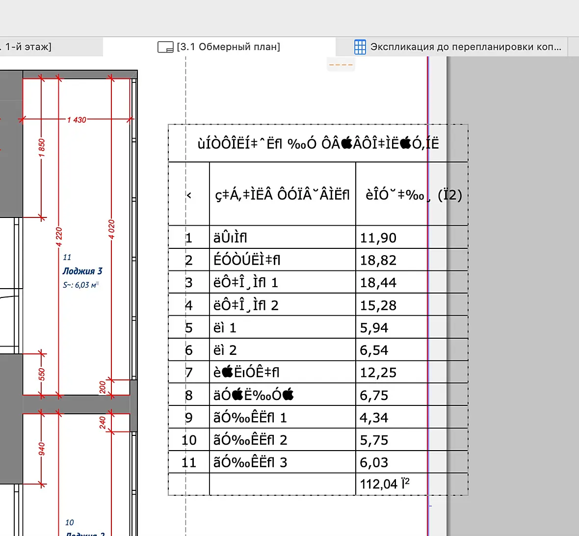

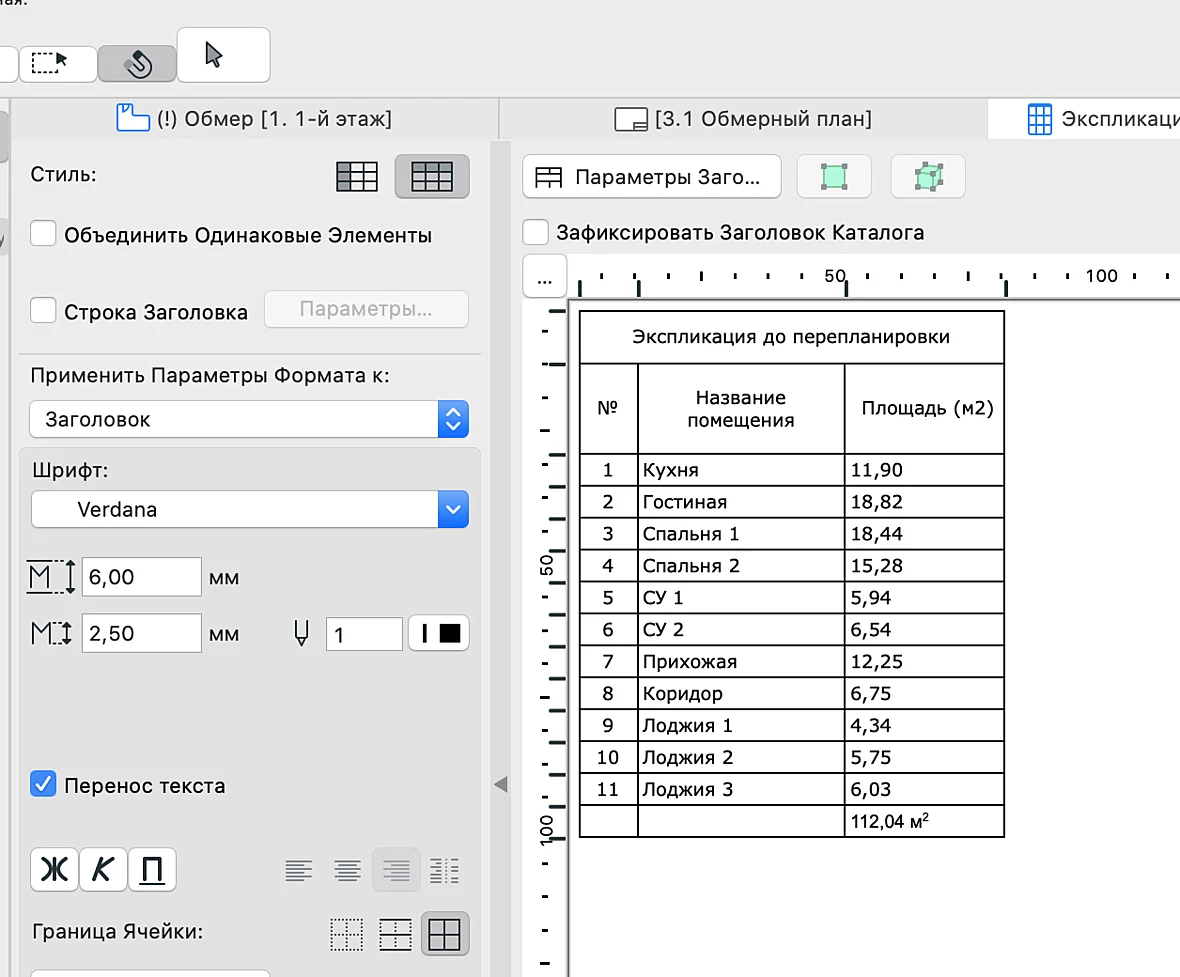

Создаю Каталог с экспликацией - все нормально
Вставляю в макет - какая-то фигня...
Может надо что-то со шрифтами сделать? Может какие-то кодировки (хотя я не очень понимаю, как это устроено)...

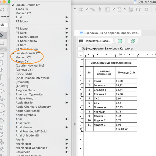

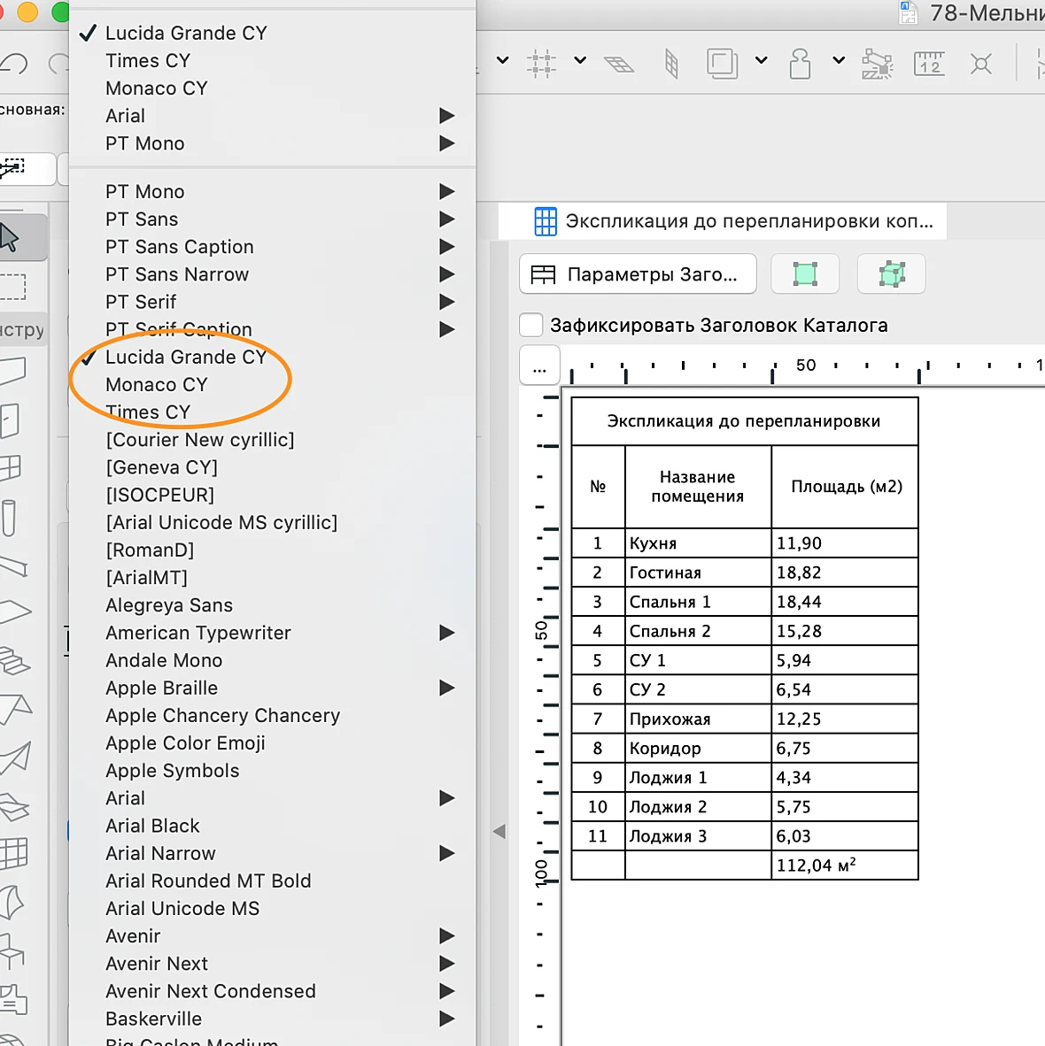

Со второй проблемой чудом разобралась - надо использовать шрифт, в котором есть постфикс CY
Вдруг кому-то еще пригодится...

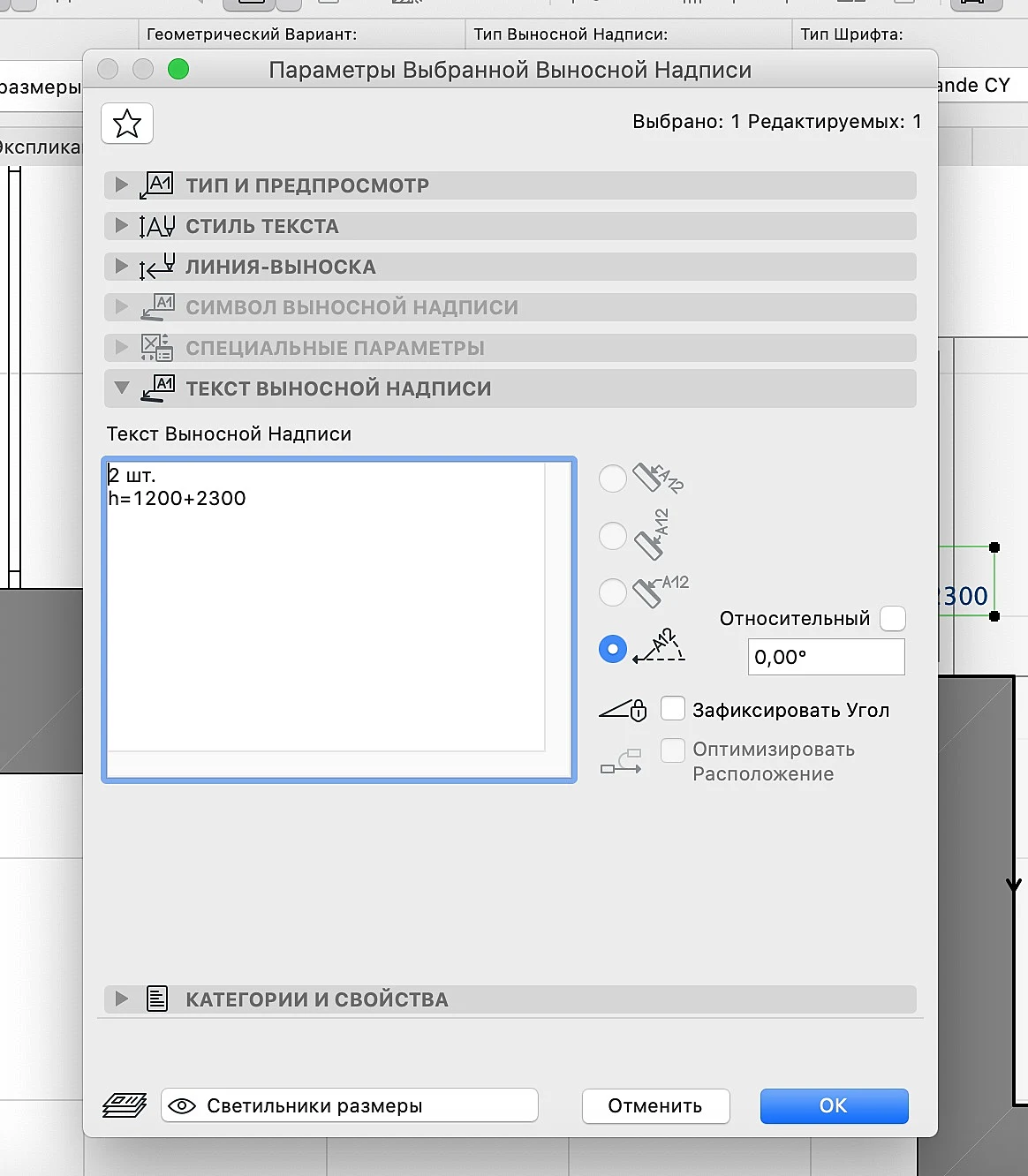

По поводу вылета программы при редактировании текста. Поняла по итогам поиска в интернете, что такая проблема встречается не только у меня, и связана с самой программой как-то.
Для себя нашла такое решение. Создавать не текст, а "выносную надпись" (соответственно без выносной линии). И далее тест вводить или редактировать не в самом поле надписи, а через пр.кн.м. - Параметры выносной надписи - Текст выносной надписи.
Тогда Архикад не вылетает) Вдруг кому-то пригодится.
