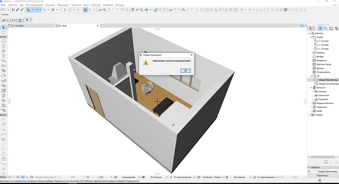

Помогите! При сохранении файла в 20м архикаде для 3д макса всплывает предостережение - невозможно записать выходной файл. Как это исправить?

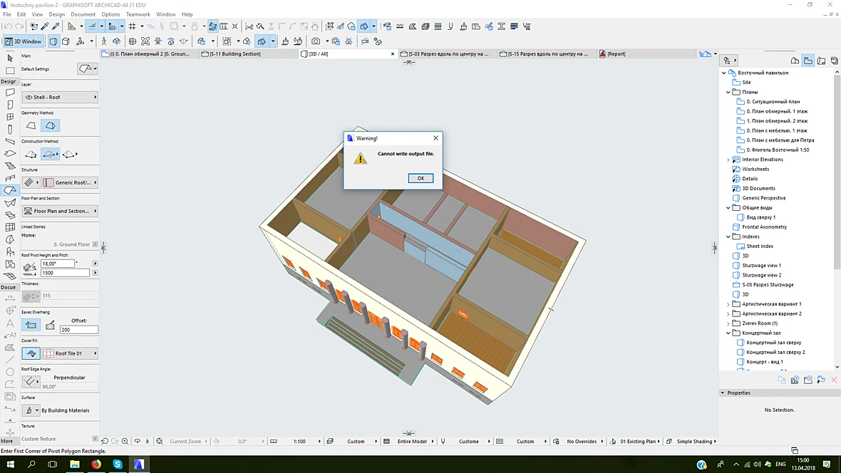

13.04.2018 15:04
Теперь и у меня появилась та же проблема. но камина в файле нет.

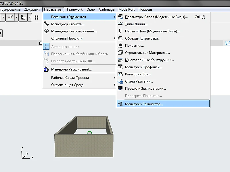

Ну текстуру можно найти через Менеджер Реквизитов, см. рис., но думаю так не найдете.
Лучше последовательно исключайте элементы и сохраняйте в 3DS, так и найдете бракованный элемент с не правильной текстурой.

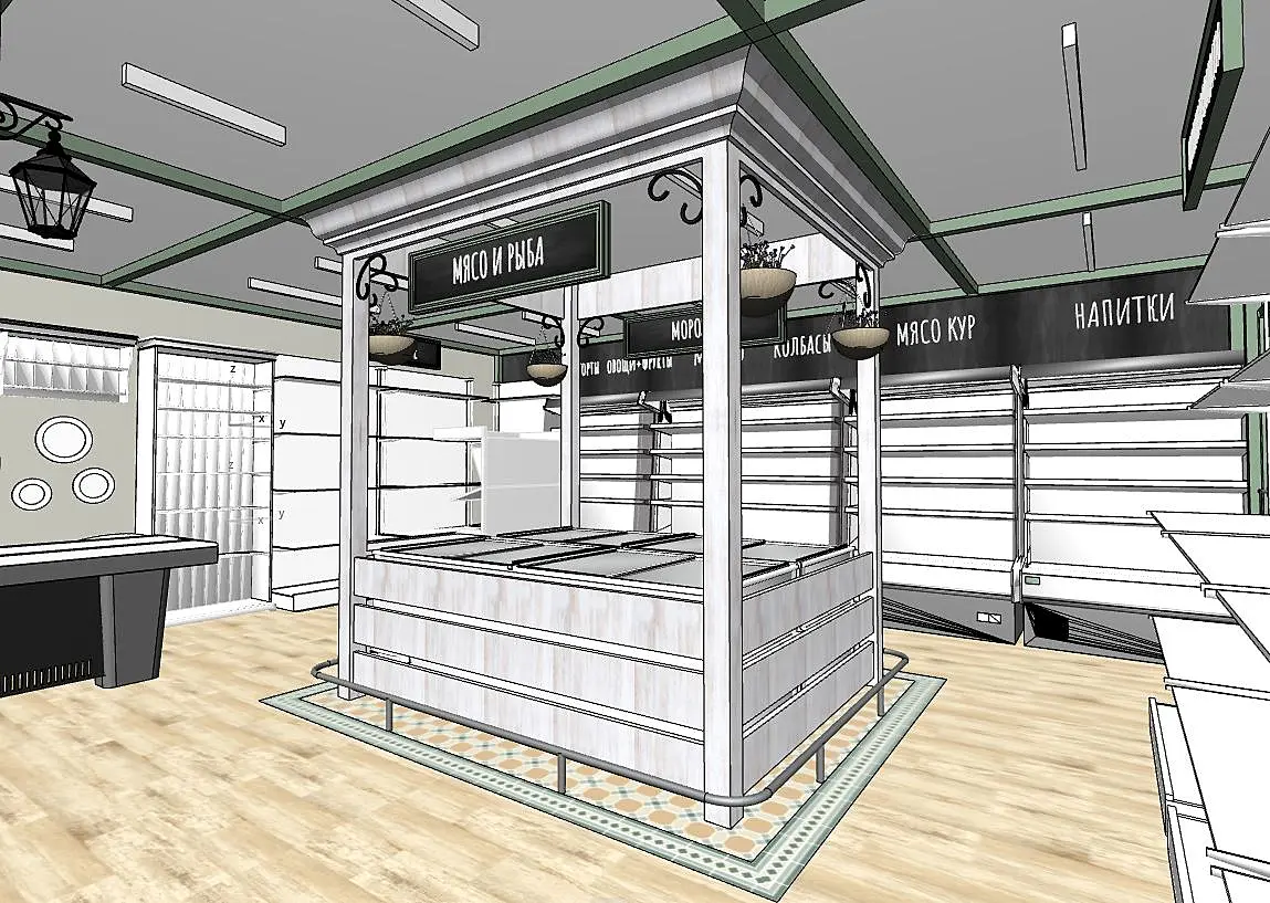

Вдруг пригодится кому. Такая же ерунда в 21-м была вчера. Весь день практически убил на поиск решения. А дело всё оказалось в стандартном библиотечном объекте "Рама или картина" (на картинке этим элементом сделаны вывески)..., я то думал что там полигонов слишком много, а оно вот что оказывается. Замена материала на объекте не помогает, его нужно удалить из сцены.
