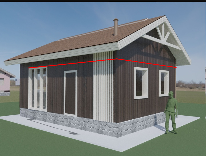

yaco13, такое ощущение что в модели размеры какие-то не верные, пропорции в реальности как-то по другому воспринимаются. На фото приятнее.
Разнобой по высотам как-то напрягает, если глаз не обманывает, три разных высоты у вас. Может быть окна с торца увеличить по высоте?
То так спецом "будуют"- чтоб типа сэкономить, на окнах.

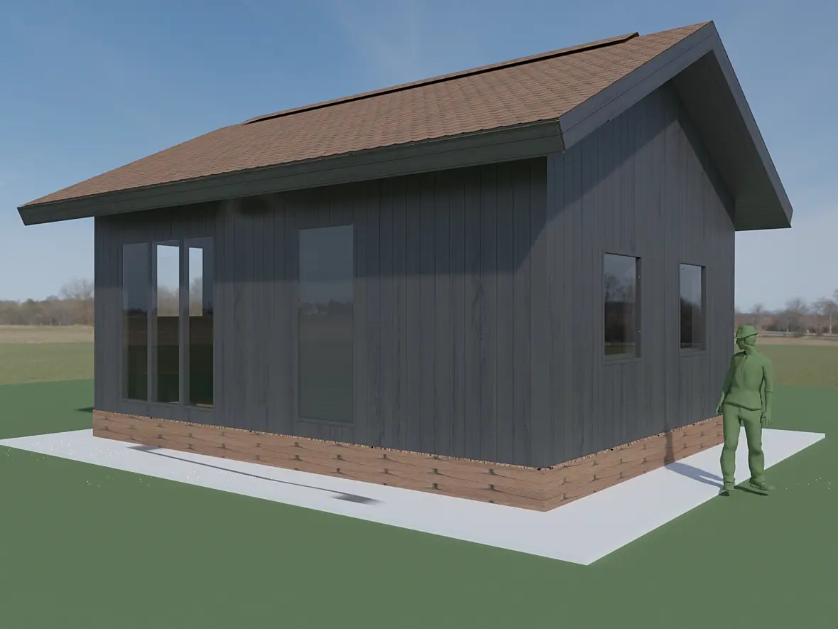

Квадратные окна в линию двери были, накосячил на визе...
На цоколь не обращайте внимания, с ним еще пока не определился, после монтажа фасада доберусь и до него

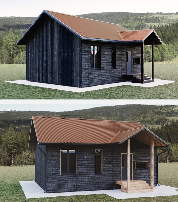

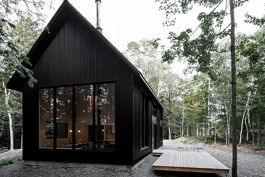

Планирую получить примерно такой результат(на второй картинке)

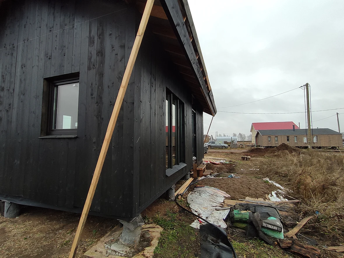

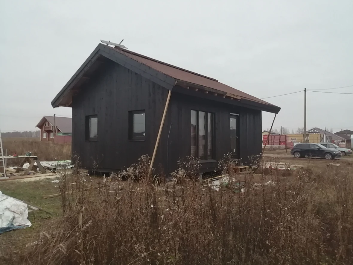

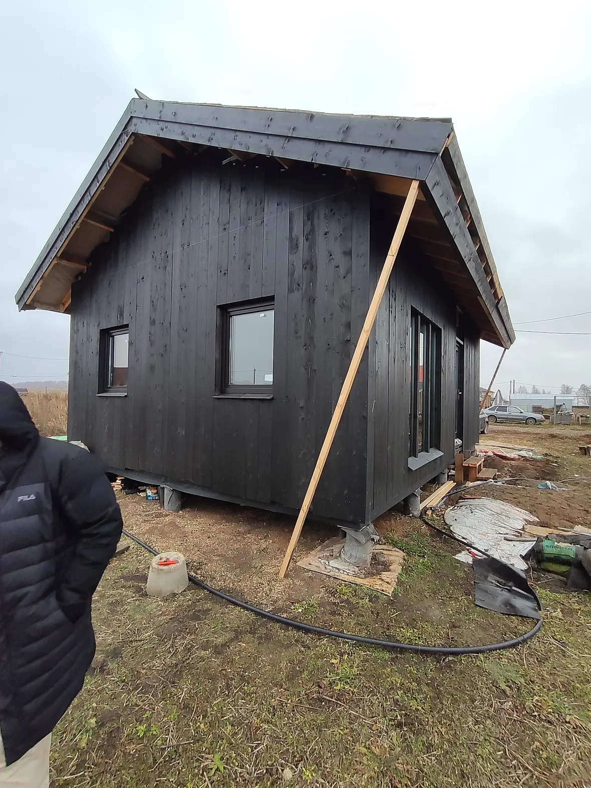

Всем, кому было интересно, вот что на данный момент имею:)
Строю один, поэтому процесс идет неспеша. Сейчас у нас морозы уже, карнизы оставляю до весны, сейчас буду делать внутряк
Долго мучал выбор двери, терморазрывы и прочий развод на бабки. В итоге поставил деревянную со стеклопакетом. Вообще кайф!
На фронтонах думаю поставить светильник цилиндр, чтобы не так пусто было
На фото кровля кажется тусклой, но в жизни она сочная, и хорошо контрастирует с черным фасадом

Хорошо получается.
Если прибрать на площадке потом и зафоткать всё на зеркалку краше рендеров будет.
