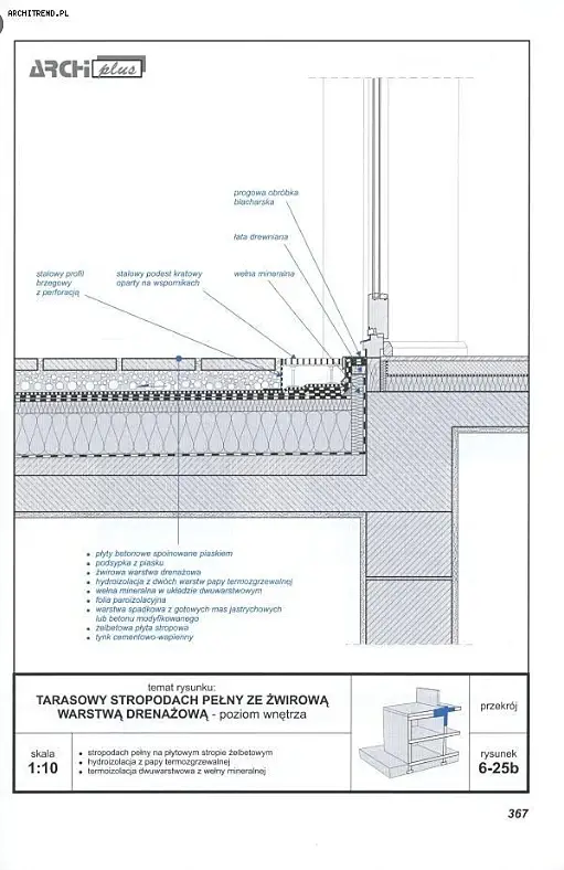

Проектирую двухэтажный дом с плоской кровлей. Из спальни на втором этаже есть выход на террасу (террасой является плоская кровля первого этажа). Задача: сделать финишные покрытия в один уровень: паркет в спальне и террасная доска на террасе.
Картинка для примера, взята в интернетах.
Дом предполагается монолитный жб каркас с заполнением газоблоками.
Для понимания проблемы: внутри дома толщина пирога (помимо плиты перекрытия) – около 100 мм, снаружи дома на той же плите (с учетом тьмы слоев утеплителя и всяческих изоляций) – 300-400 мм. Точная толщина пока мне неясна. А финишный уровень нужен один.
Кому-нибудь попадался на глаза узел, как делают это по уму в зарубежах?
Льют плиты в разные уровни? Льют одну плиту разной толщины? Смутно представляю, как это выглядит в интерьере 1 этажа, потолок с перепадом? И армпояс (или ригели) тогда по какому из уровней идут?
Может, у кого есть фото со стройки? В принципе, подойдет даже карандашная почеркушка, как это должно быть устроено. Прошу помощи плиз.

1 - Лить плиты в разных уровнях, как вы и предложили ( только не поднимать плиту в комнате, а  опускать уровень террасы - это если завязаны высоты на лестничных маршах)
2 - Подсыпка песком пола помещения до достижения нужной отметки
На сайте c 25.10.2009
Сообщений: 998
m03g0ed если лить плиты, то внахлест на толщину газоблока, верно? У каждого уровня своя связка ригелей? У вас фотки не завалялось какой-нибудь?
Про песок - там терраса квадратов на 150, массу добавлять неправильно (полагаю).

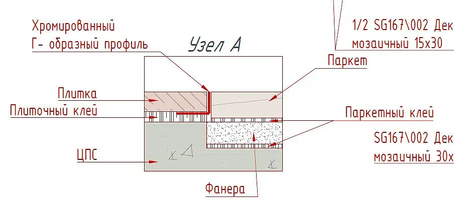

Сообщений: 5401
Приблизительно так.
В место уголка, Профиль-направляющая двери.

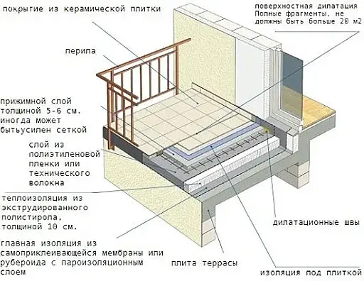

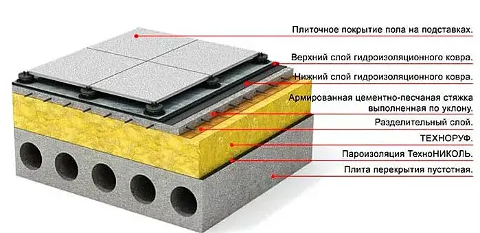

Вот смотрите. Картинка из инета.
Помимо плиты перекрытия, толщина вот этого пирога сантиметров 20-25, верно? (подмосковье). С уклоном понятно, лагами (мне кажется) логично регулировать высоту, если разница в 5-10 см была бы. А тут именно терраса льется ниже сантимов на 25 (значительно). Потому вопрос не столько с водой и стыками покрытий, сколько именно с тем, как жб заливать, с перепадами или нет.

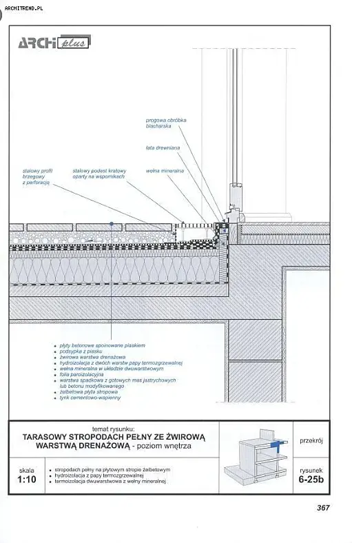

Я нашла, кажется, что спрашиваю. Воот он перепад. Только тут слишком высоко (крайний север, что ли:) Такое решение - верное?
Вот там я зеленым пометила - по этому контуру разве не нужно вторую обвязку ригелями делать по всему дому?
И получается, в месте перепада уровней обязательно должны быть колонны. С этим сложнее, но воткну.

Цитата kuzkasmother:
а зачем перепад уровней? Почему не получится плиты в один уровень положить?
Если зальем плиту в один уровень, то снаружи толщина пирога за счет утеплителя будет значительно больше. А пускать в интерьере по всему полу лаги (еще и здоровенные) - не сталкивалась с таким. В ванной, например - так себе затея же.
Мне у Evil_Log схема нравится. Наверное, так и сделаю.
На сайте c 24.02.2015
Сообщений: 1206
тогда да, если вас не пугает перепад потолка на первом этаже. Тут одно из двух получается, как m03g0ed и сказал
