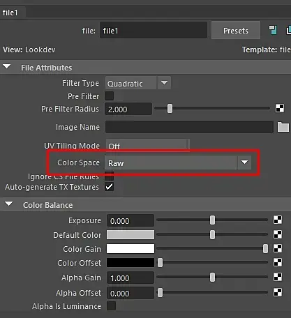

Она не интенсивнее, она сохранилась с поправкой на гамму, или загружаете с поправкой на гамму. На 32 бита нет поправки. Конвертируйте 32битную тектсуру вышеописаным способом в 16 бит и сравните с запеченной, если одинаковые, то проверяйте настройки загрузки карт в маю, в настройках текстуры color space RAW выставляйте.

Color Space стоит такой
Ты предлагаешь 16-битные текстуры делать из 32-битных?

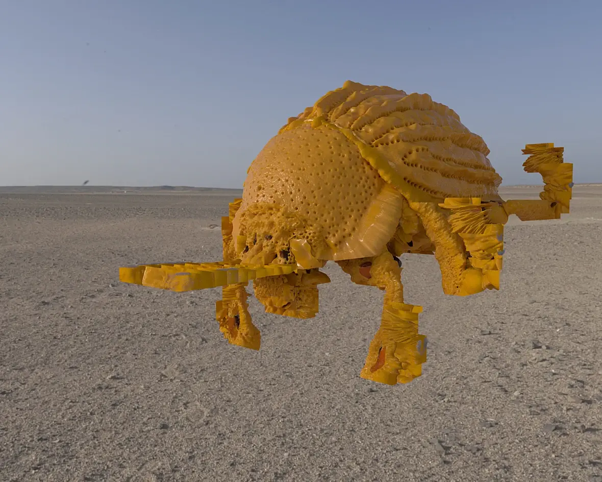

Сообщений: 3777
Цитата 3D-generalissimo:
А что, кстати, изображено или должно быть изображено на картинке? У меня первые ассоциации возникли с куском засохшей монтажной пены.
Поржал.)))))
Это жук вообще-то.
