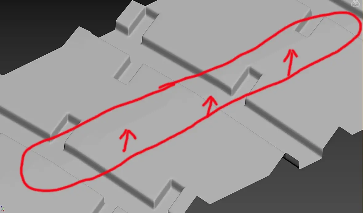

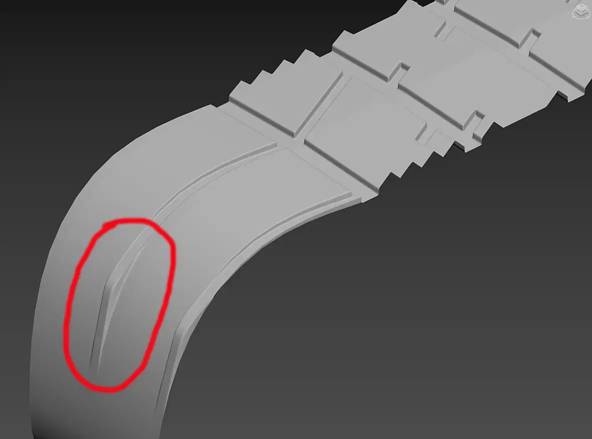

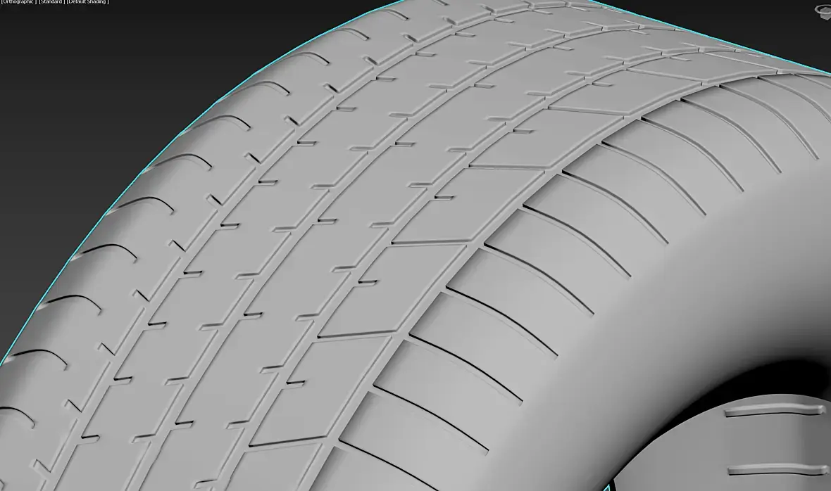

Разбираюсь с SDS-моделированием и столкнулся проблемой. Нужно сделать выдавливание, которое сойдет в ноль вровень с поверхностью. Примерно так как видно на модели без сглаживания.
Если включить сглаживание, то вижу обратный эффект - ребро выдавливает в обратную сторону.
Ниже референс примерно того, чего я пытаюсь добиться.

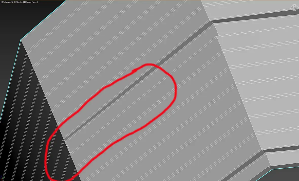

И вторая проблема. Не могу понять, как избавиться заломов на полоскости.

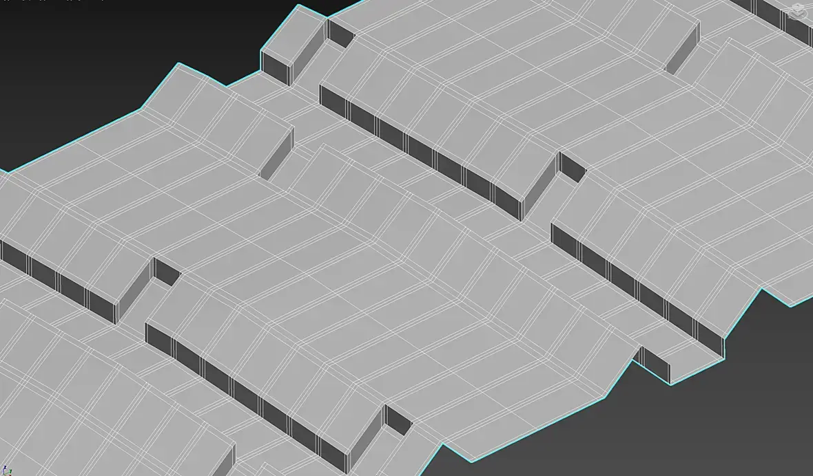

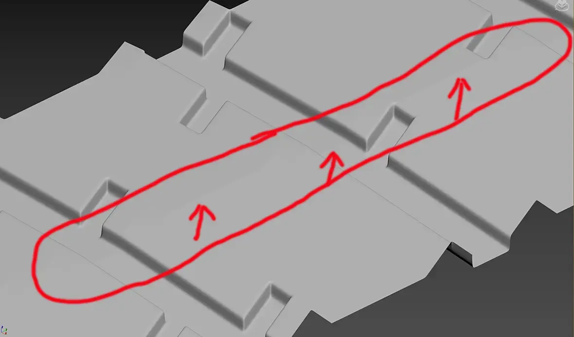

На первой картинке проблема в том, что у вас идут на углублении 2 линии паралельно горизонту, а на остальном контуре одна. И они сглаживаются по разному. Сделайте Велд точек тех, которые в углублении, с теми, которые на уровне общей поверхности

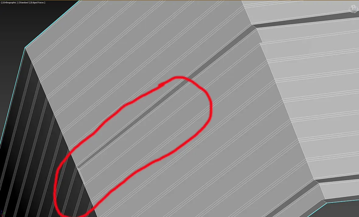

"И вторая проблема. Не могу понять, как избавиться заломов на полоскости." - У вас очень плотно расположены линии. Если вам не нужны заломы, а нужно плавное сглаживание старайтесь, что бы расстояние между линиями было плюс-минус одинаковым. Если вы сейчас увеличите расстояние между параллельными линиями, то залома не будет

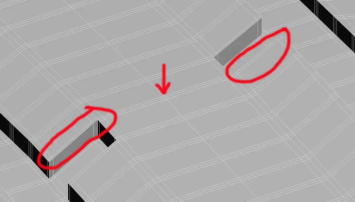

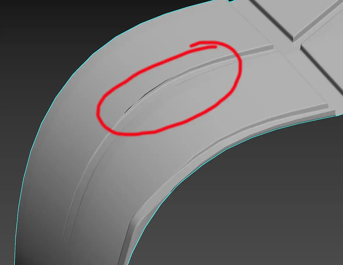

Спасибо, это дало результат, но ступеньку я сделал, чтобы сохранить полигональную сетку. После велда боковые полигоны превратились в треугольники и дали другой артефакт.

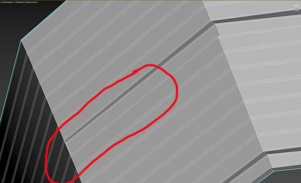

Плотность линий обусловлена тем, что нужна поддержка краям вырезов, чтобы обеспечить им острый угол при сглаживании. Расширяя расстояние между ними, появится нежелательное скругление в обведенных местах на картинке. Стрелкой на ней обозначено место залома.

Я понимаю для чего они. Не нужно перемещать всю линию. Разведите по сторонам центральные точки и прилегающие к ним отрезки.
Либо попробуйте еще модификатор сверху наложить Weighted Normals. Это уже после Турбосмуса.

оптимизировать нужно сетку. В некоторых местах можно убрать саппорт линии
Я бы замоделил этот паттерн в плоском виде, согнул бы бендом

Больше нужно граней на этом месте для квадратной сетки. Не делайте большие формы сглаживанием. Большие формы должны быть видны и без сглаживания включенного.
Заломы поверхности появляются от близко стоящих эджей друг к другу. Расслабьте сетку или оптимизируйте количество эджей, убавьте их

А расстояние между  этими самыми ребрами (линиями) можно более точно регулировать ( уже при включенном SDS) через команду " Adjust loop" в Graphite modelling tools" в разделе " Loop tools"

https://prnt.sc/17gdb29  я бы попробовал просто вот то убрать. если вам нужно вровень, то зачем в этом месте что-то у(су)глублять?)

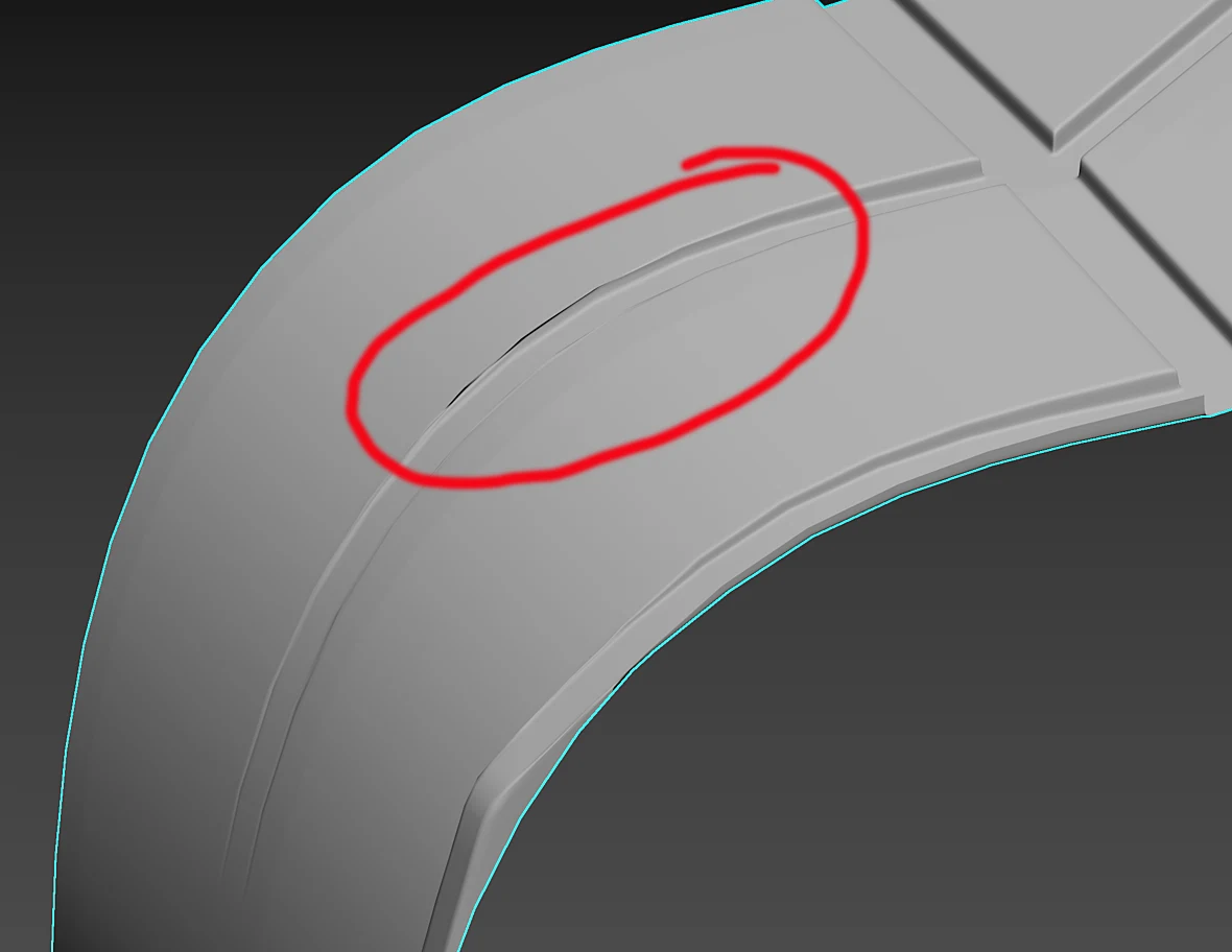

А заломы там потому что у вас на этих гранях перегиб плоскостей, уточненный доп гранями
https://prnt.sc/17gdxd3
У вас в любом случе там перегиб будет, если не такой тонкий, то в толщину следующих граней т.к. там под углом сходятся 2 плоских элемента рисунка протектора
https://prnt.sc/17gei5v

Всем большое спасибо за советы. Вопрос был решен при помощи изменения параметра Crease для нужных ребер.
