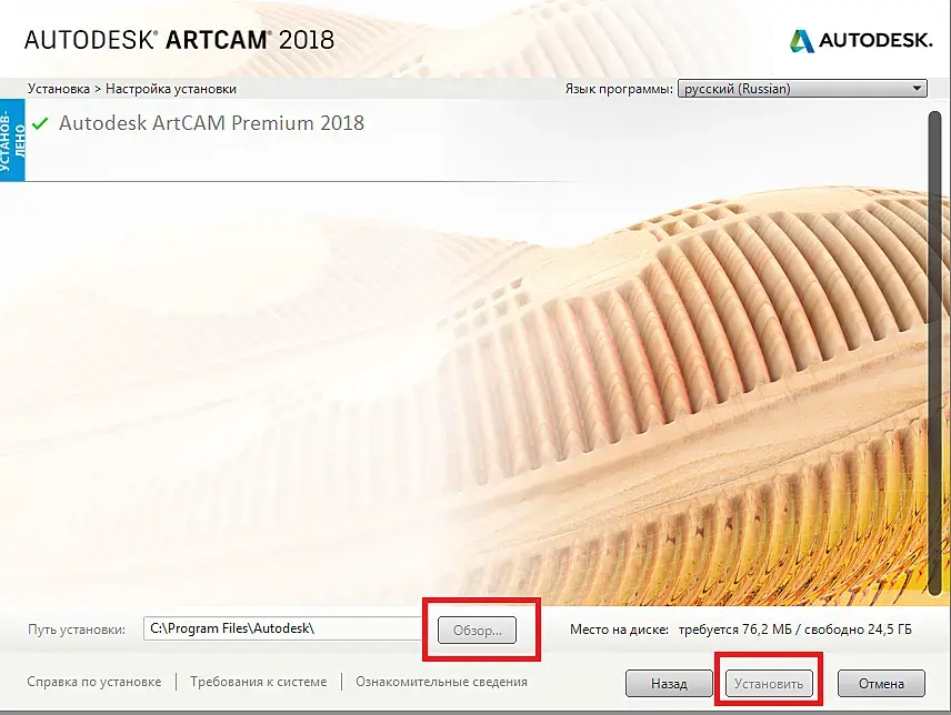

Всем здорова!
Не могу установить Artcam 2018. Сейчас проблема в том что не могу указать путь установки(кнопки серые см. фото).
До этого установил не на системный диск с, на обычный d. Он у меня не запускался. Решил из за того что установил не на системный диск. Снес(удалил), но тоже как то коряво.
Теперь не могу установить, может кто подскажет.

привет. Ты решил проблему эту??
у меня такая же херь.

Тоже такая проблема. Кто то сталкивался? Есть решение?
upd
Победил) Вот эта штука помогает https://support.microsoft.com/en-us/topic/fix-problems-that-block-programs-from-being-installed-or-removed-cca7d1b6-65a9-3d98-426b-e9f927e1eb4d
На сайте c 09.08.2024
Никакие программы не катят, чистка реестра тоже не дала результата. После долгих танцев помогла правка реестра.
