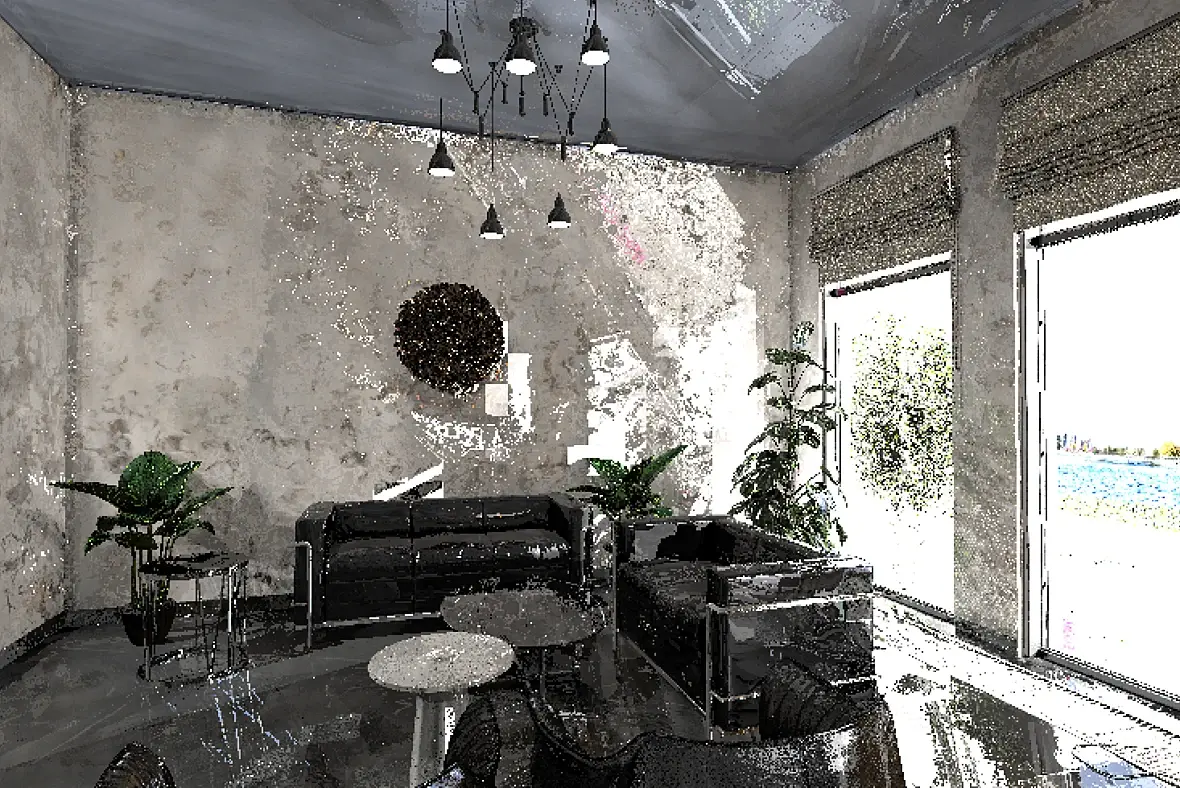

Друзья, опять столкнулся с проблемой - что не так? Переустанавливал корону, не помоглоАртефакты есть как на предварительном, так и на финальном рендерах
Корона 5.2Источники света не при чем, удалял и ставил новые, не работает

У меня в вирее были похожие глюки. Помогло создание новой камеры в пустой (!) сцене и импорт ее в сцену с проектом. Именно в новой пустой, потому что в проекте она создается в теми же настройками и теми же глюками. Но это было в вирее, не знаю поможет ли в короне. В короне у меня такого не было. Может потому что до сих пор работаю в 1.5v.

Ура, решилось!Помогло следующее: загрузить сцену через merge в другую пустую сцену. Спасибо
