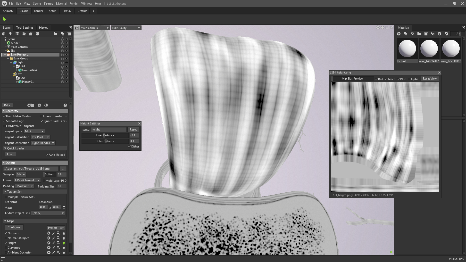

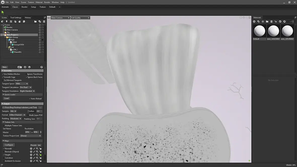

Доброго времени суток. Прошу помощи у уважаемого сообщества. При экспорте карты height из Marmoset вылезла проблема. На ней проявились ребра лоупольной модели.
Моделька была сделана в Zbrush, ретопнута и развернута в 3d max. Запечена (первоначально) в Substance Painter. Там же затекстурена. А при попытке экспорта карты высот (height), оказалось что Substance такой фигней не занимается, а спихивает всё в нормал карту и отдельно хайт не запекает. А нужен именно хайт. Мармосет же, в свою очередь это успешно делает, но не без косяка. Интернет по этой теме оказался немногословен. Метод тыка ни к чему не привел. 3d max после третьего вылета при попытке бейка был выпорот и поставлен в угол. Помогите, пожалуйста запечь треклятую карту.

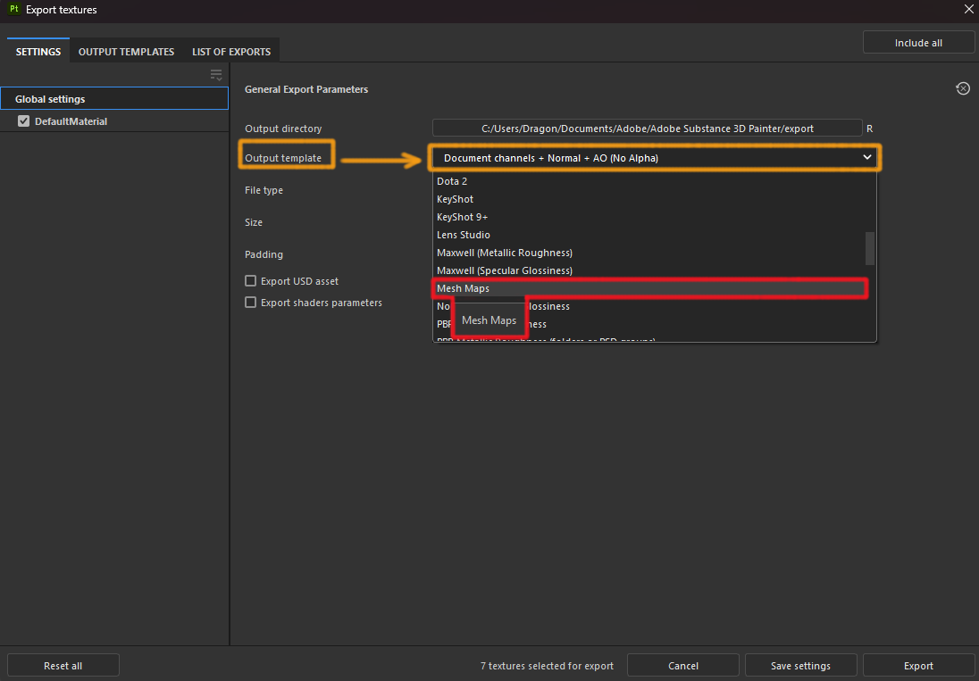

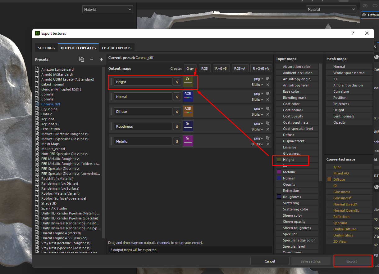

В СП иди в экспорт. Делай пресет со своими каналами для экспорта. Для Хайта подойдет ЧБ канал , в него тяни хайт канал с материала. и экспортируй. СП умеет все про запеканку. Это отраслевой стандарт.

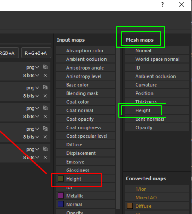

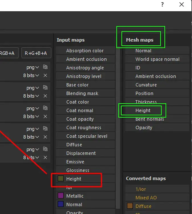

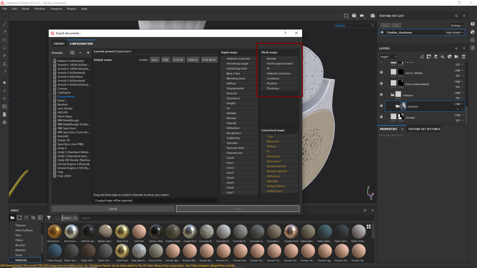

Важно!
Если информация в хайт канал идет не с материала (слоев), а с хайполи (Mesh maps), то инфу в запеканку ты тащишь с хайта из этой группы (зеленым):

Цитата Medonozza:
Важно!
Пока писал да рендеры делал, вы уже написали) Вот в том то и дело, что у меня нет хайта в меш мапс. А с хайта слоев он экспортит только то что в самом сабстансе было сделано. То есть пару почти прозрачных штришков. А у меня нет его там. Что же делать? Где искать?

 В смысле не проблема?) В смысле напрягает?) Мне карта для диплейсмента нужна. А тут такое) Это не нормально. Не должна карта так запекаться. Нормалка то нормальная. И другие карты.

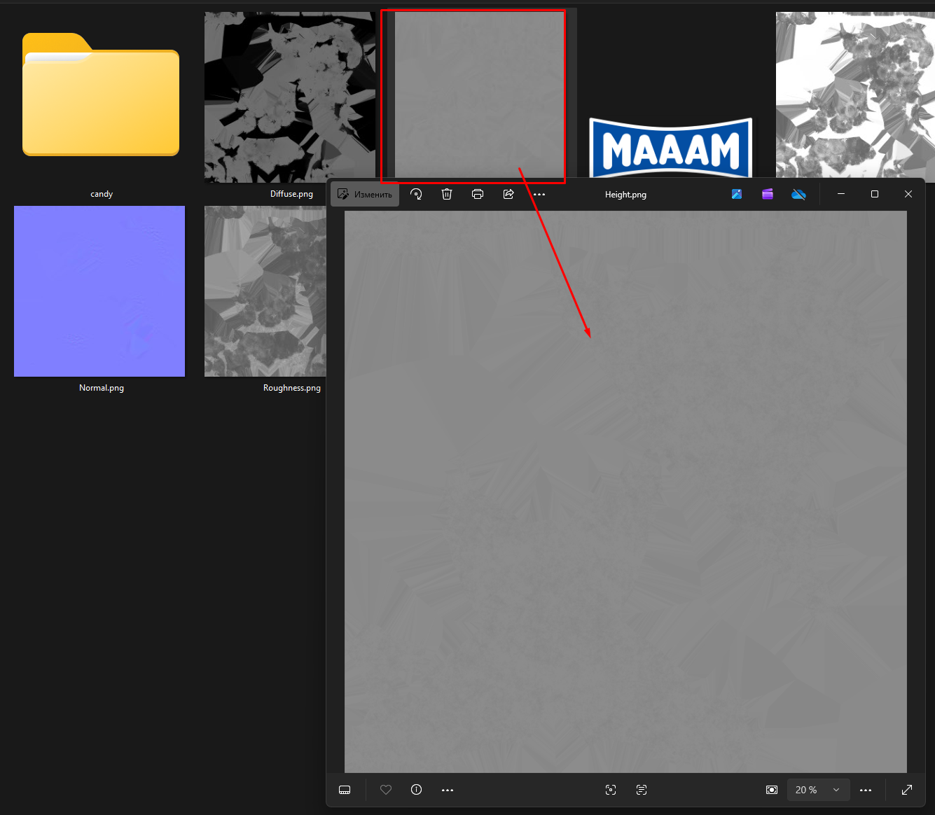

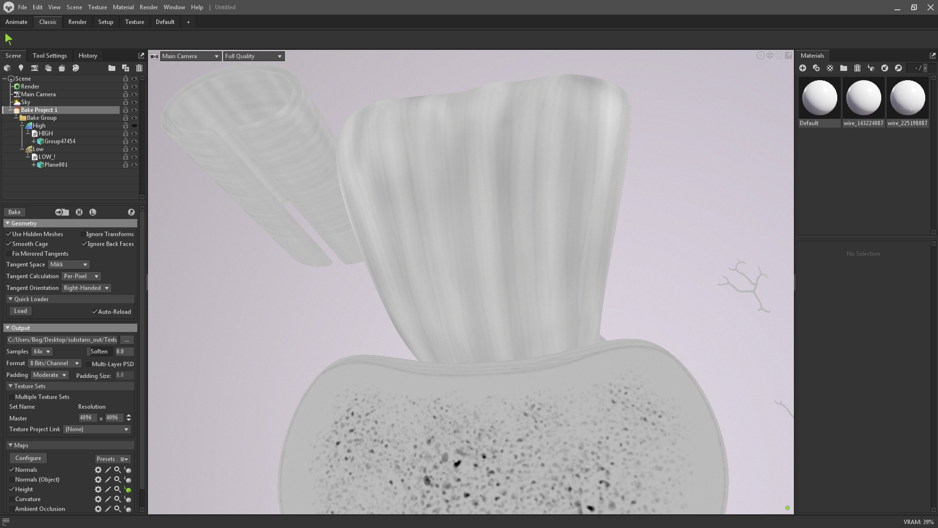

Короче, поставил более новую версию. Все запек по новой и хайт справа появился. Но он такой же пустой как и тот что слева) То есть не пустой а серый. Как будто ничего не запекалось...
А в диалоге Bake maps ты проверял? Есть инфа в канале?

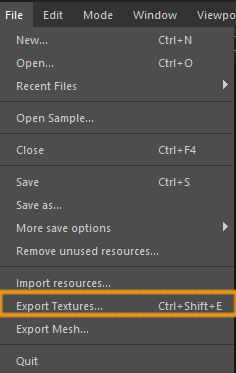

На сайте c 09.08.2010
Сообщений: 1869
Близ Ростова -на- Дону
Лично я карту высот запекаю в мармосете. А уже потом подгружаю ее в SP.

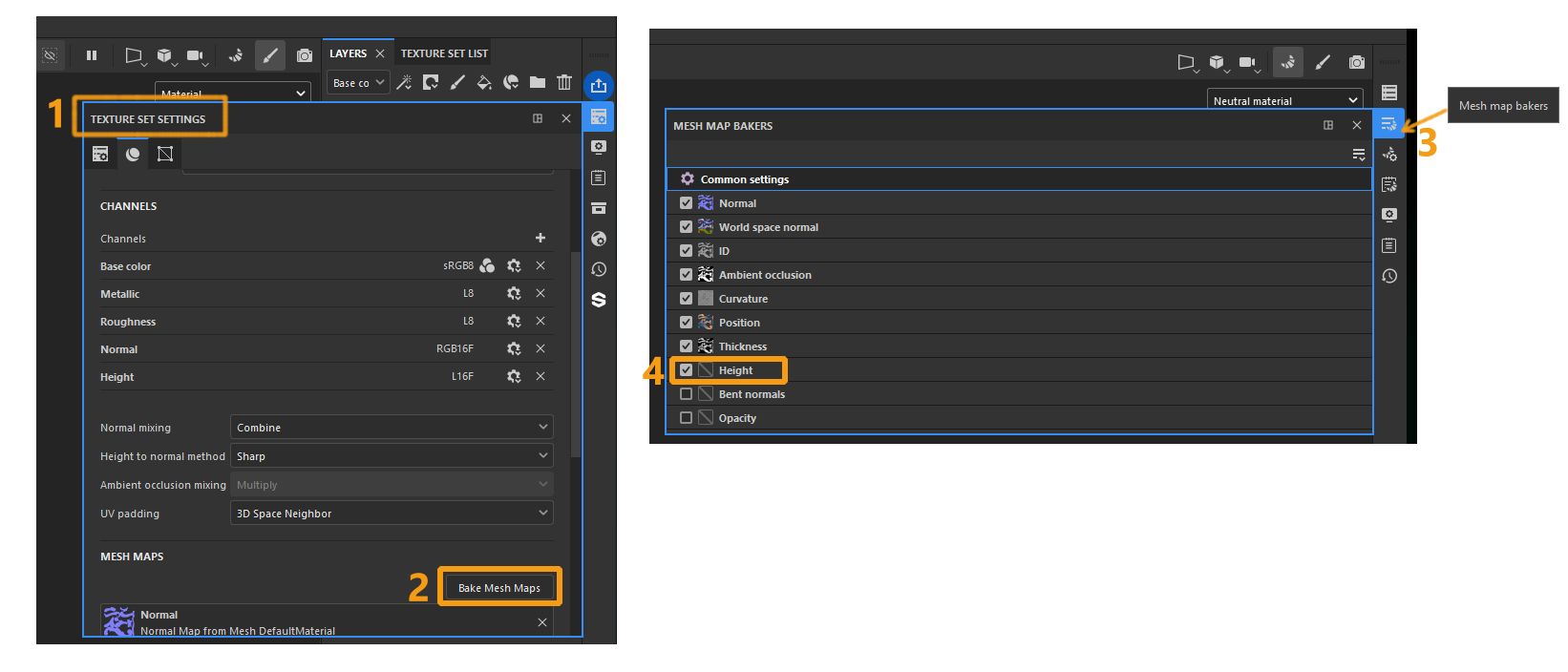

По поводу самого вопроса из первого сообщения. Я так понял проблема не в том, чтобы вытащить из SP саму карту, а как её затащить в Mesh Maps проекта.
И всё же, раз обещал посмотреть: чтобы выгрузить все текстуры из раздела Mesh Maps (разово) можно сделать так:

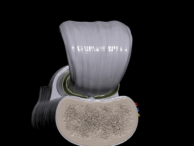

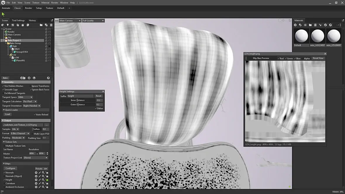

Вы думаете я не подключал?) Выглядит это так.
Не должна карта так выглядеть. Это же ребра лоуполи модели вылезают. Сейчас запечено с двумя итерациями сглаживания. И модель сглажена так же.

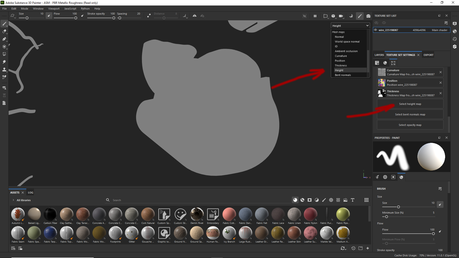

Цитата Medonozza:
Как видите, пусто.
Куда нажать, чтоб и её запекло? На сколько я понял некуда нажимать. Всё в нормалке. В нете натыкался на инфу, мол в одном из каналов нормал карты (кажется синем) находится как раз хайт карта, но я смотрел в фотошопе- не похоже. Все равно как будто скособоченный свет падает. А надо, как вы понимаете, ровно.

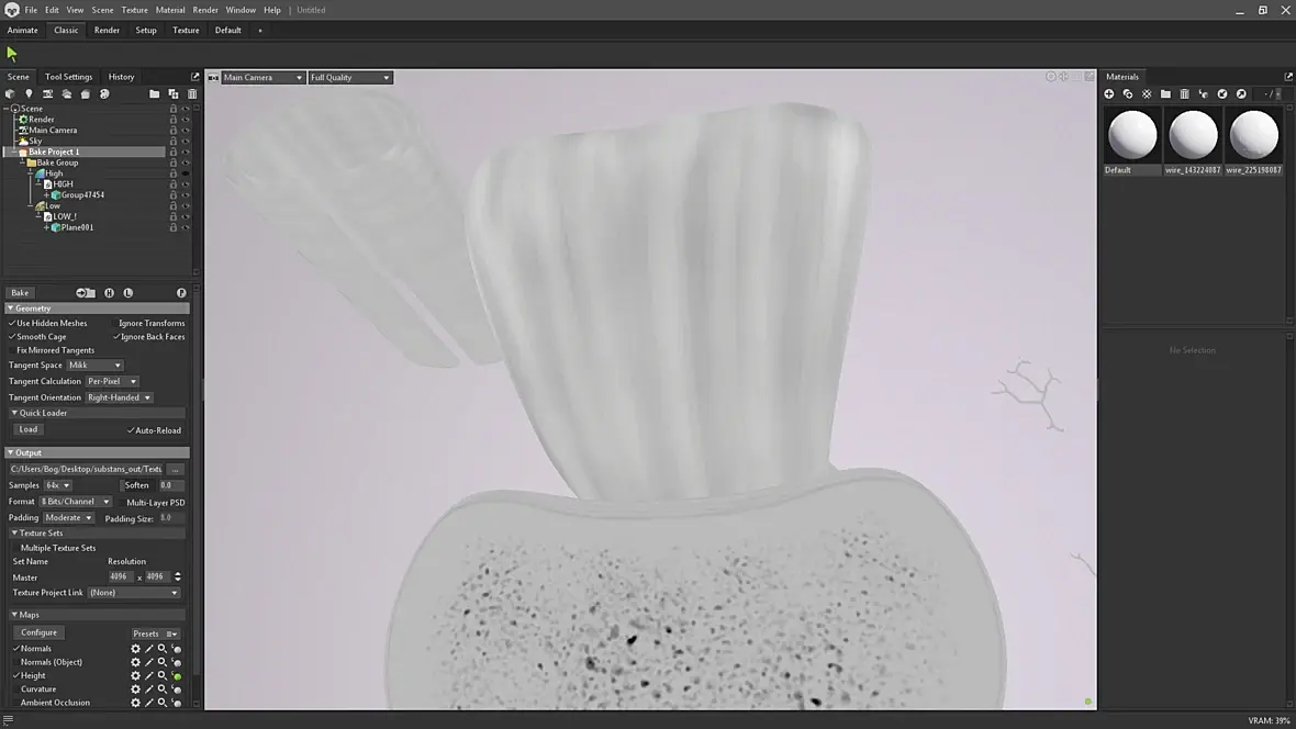

Всем спасибо за участие. Рад, что есть люди готовые помогать. Проблему я решил. Если кто столкнется, делайте так. (Прокатит, правда только для моделей под сабдив. (Впрочем в геймдеве, насколько я понимаю, ни хайт ни дисплейс нынче и не нужен)) Открываем лоупольку в максе, накидываем сабдивов, пока комп не затрещит (у меня получилось около 5кк поликов). Закидываем в Мармосет. Печём.
Для утверждающих- так и должно быть,
вот так должно быть
Так нужно же указать, что вы хотите вместе с остальными картами запекать ещё и карту высот (по умолчанию она не печётся).
