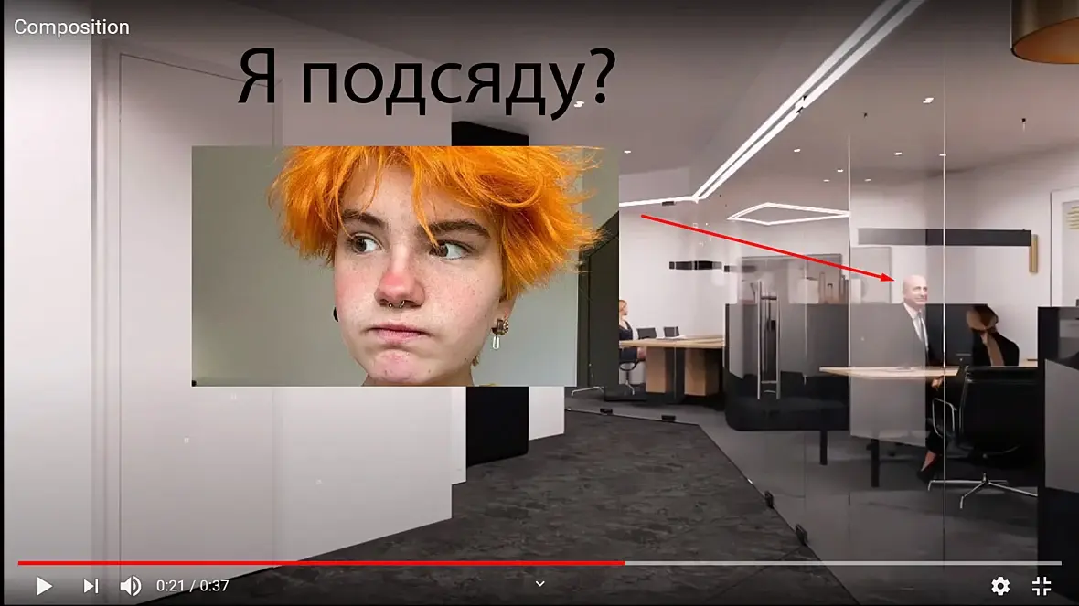

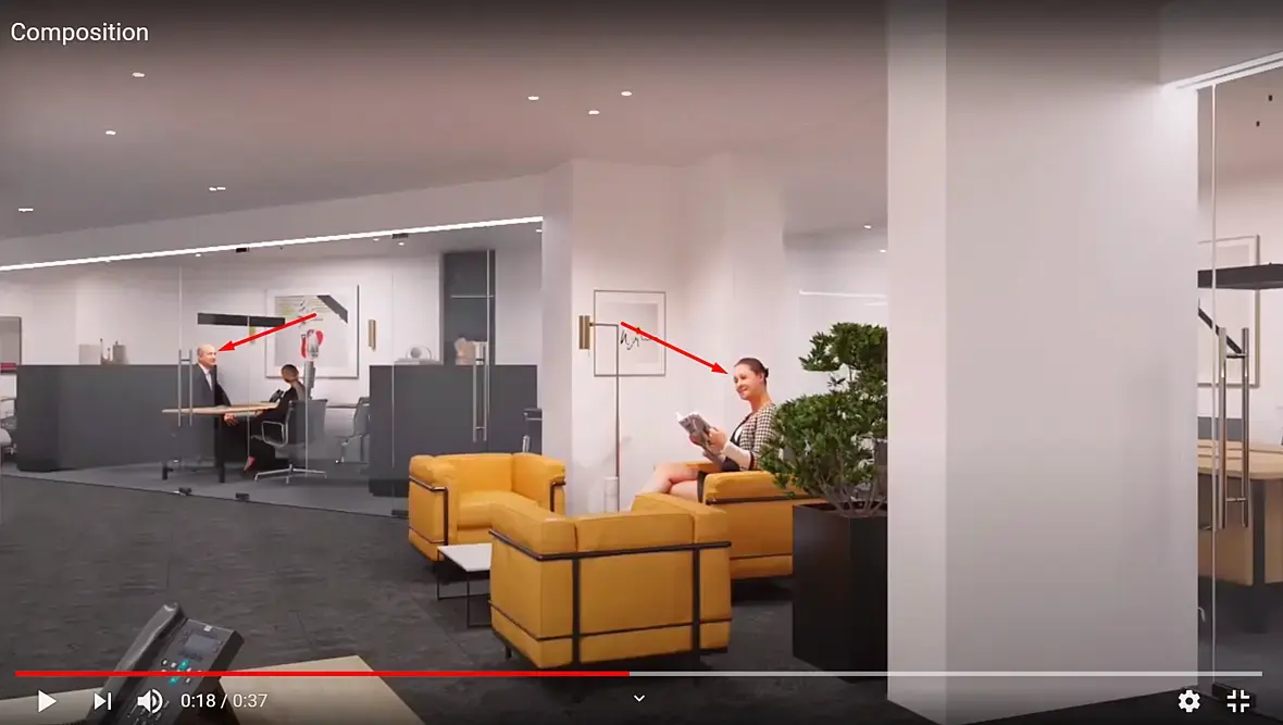

Цитата sketch-studio:
белыми точками артефактами
у вас там у людей бошки больше чем диваны, какие белые точки вы о чем?)))
нифига себе тыква у чувихи)))) А того чела за столом это болезнь какая то? Почему такая  бошка опухшая?
тут у вас на фоне этих бошек (хотел другое слово на Е сказать) ваши флики они просто где то там теряются))))
Сообщений: 4462
AlanSesarskiy, головы как головы. У вас, наверное, в окружении одни микроцефалы. Другое дело, что тетя с журналом великовата. Мужик нормальный.

Цитата Женька:
Мужик нормальный.
у него бошка по сравнению с бошкой рядом сидящей чувихи раза в два больше. Это от объема мозга наверное?)))
Сообщений: 4462
У мужика все в пропорциях. Ну может быть тоже слегка великоват, как и дама с журналом.
Высота стандартного стола 800, голова мужика примерно в два раза выше, т.е. получается что его рост сидя 1600. Жень, при всем уважении, 160 см сидя - это не слегка ) Стоя его рост будет за 2 метра, и хотя в жизни такие люди встречаются, думаю, что в визе лучше показывать среднестатистических граждан.
Сообщений: 4462
Denis_21, да где 160-то? Он же сидит, а не стоит. Вы когда сидите и стоите, у вас голова на одной высоте? Ну тогда у меня для вас плохие новости.
для 2-метрового мужика нормальная репа
это уже другой вопрос
Сообщений: 7030
Правильно, сидит. Сидя он 160, значит когда встанет будет мнимум 210 )

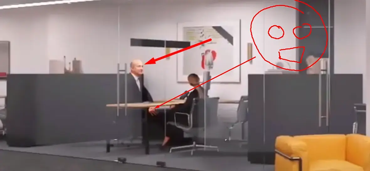

На сайте c 18.09.2016
Сообщений: 2633
Украина, Запорожье
я конечно все понимаю но что у него с руками такое?
А ноги его где? Он наверное реально как тот негр на фото))))
sketch-studio
как видите ваши флики это здесь  10-ая проблема)))
Жесть вы пихаете))) Небось тысяч 60 за такой ролик.
На сайте c 10.10.2015
Сообщений: 205
sketch-studio
Ролик я поставил как пример для 3ддд на артифакты. а как поправить людей) и треккинг я знаю. По этому вопросы сюда и не запихивал. И да мужик большой и женщина маленькая, ничего такого суперского в этом не вижу тем более что средний рост голландцев а это делается для голландии это 180-190см. Соседние страны так и прикалываются над ними люди огромные а дома и машины маленькие. но это все не к теме.
