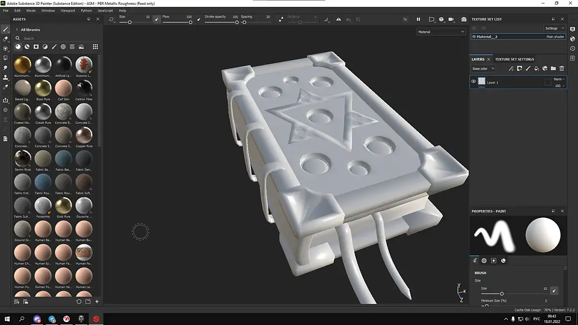

Модель портируется с нездоровым сглаживанием, которого быть не должно. Пробовал перезапекать карты, ставить разные настройки экспорта, все время портируется с артефактами.

а галочку optimiz normal при экспорте в obj снимать пробовали?
в fb[ вроде тоже есть смуттинг групп - попробовать.

Да

Overlord4608, попробуй залоч нормали перед экспортом. накинь эдит ромалс модиф выдели все нормали и нажми мэйк эксплисит, колапсни стэк и экспорти.

А какие вы настройки выбираете? Кастомные нормали есть? Из какого ПО?
