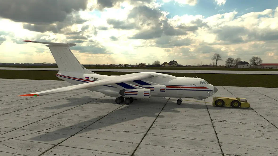

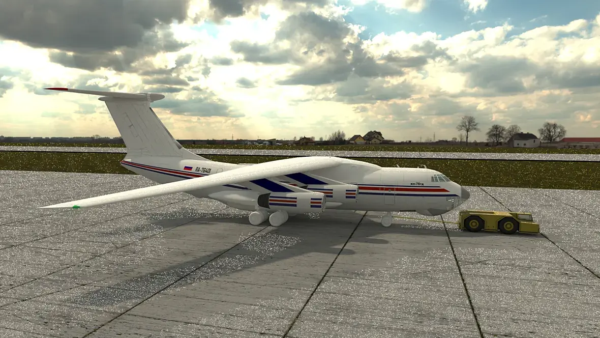

При рендеринге Vray GPU наблюдается белый шум в виде снега. Причем чем дольше идет рендеринг, тем больше шума.
При аналогичном просчете VRay CPU - шума нет.
Если отключить HDRI карту окружения, шум тоже пропадает.
Перепробовал много всего менять в настройках VRay, ничего не помогает ((

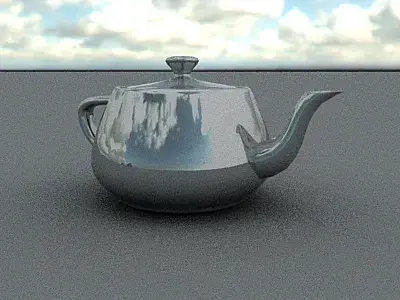

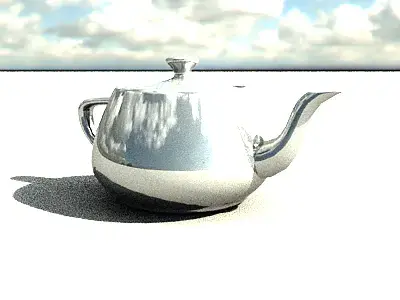

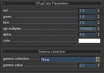

карта HDRI "клампит" её надо собирать в идеале через:
Пример работы:
No Clamp
Clamp: 1000000
Clamp: 10000
Clamp: 100
Clamp: 1
P/S  RGB Multiplier - это и есть число которое нужно понижать, так же не стоит зажимать более чем достаточно(как только пропадёт этот шум)..

Цитата fenoman@bk.ru:
Вроде как помогло, но вылез другой глюк на анимации
у здания случаем не двойные полигоны? (или может перевёрнутый нормали).. я не вижу проблем на других объектах..
Чем просчёт делаете - Light Cache + BruteForce ?

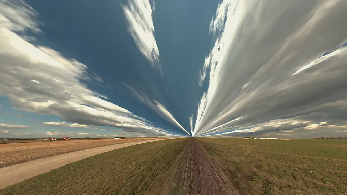

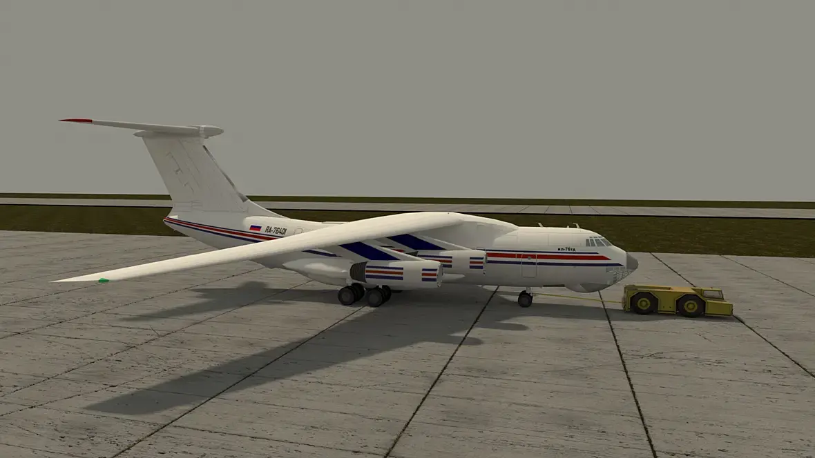

Кламп HDRI убрал, но в результате пропала возможность управлять HDRI-картой (никакие смещения текстуры не работают). При любых настройках выдает такую картинку:
Т.е. облет камерой сделать уже не получится.Есть ли какой выход из этой ситуации?

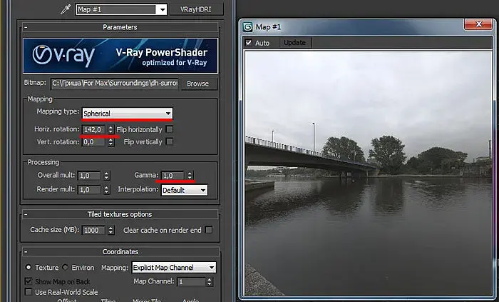

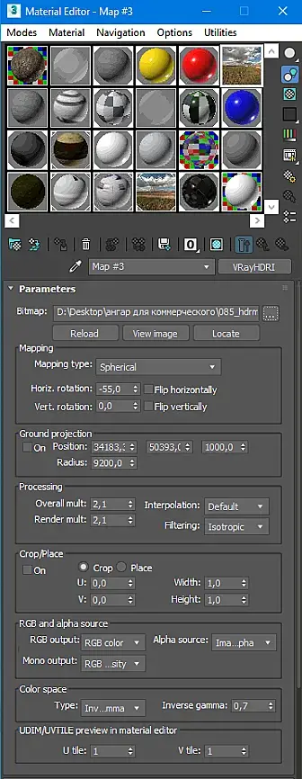

они никуда не пропали, находятся всё там же где и всегда.. в настройках VrayHDRI (которая лежит у вас в Source-A).. просто поставить Mapping Type = Spherical.

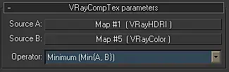

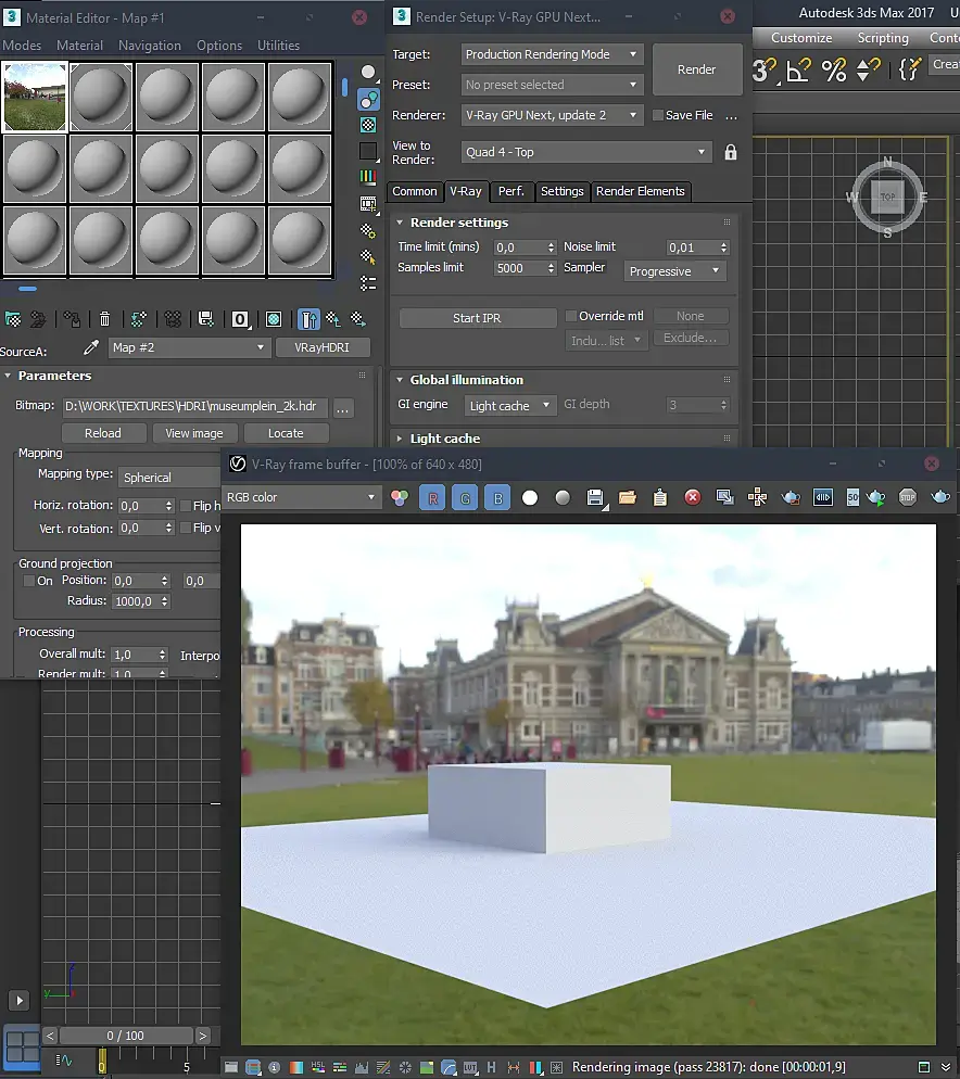

Судя по скрину эта карта(VrayHDRI) никуда не вложена.. она должна находиться в Source A основной карты: VrayCompTex

Да один хрен, что редактируешь вложенный HDRI материал, что связанный одно и тоже, хоть верх ногами переверни карту она все равно одинаково рендерится. Вообще хрень какая-то с этим рендером VRAY GPU. Когда начинаешь только просчет мелькает карта измененная окружения, а потом один фиг тоже самое рендерится.Я даже пробовал накладывать HDRI карту на сферу с материалом VRayLight. И вот что интересно, ставишь в свойствах сферы галку накладывать текстуру с изнанки - нехера. А на VRAY GPU все работает. В чем проблема? Драйвера кривый? Потому что карта игровая - GeForce RTX 2080? Или от версии 3Ds Max или VRay зависит? У меня V-Ray Next 4.20 - 3Ds Max 2020.

Эта карта VrayCompTex - лежит естественно в VrayDomeLight..
Вот оказывает где собака порылась. Блин, я оказывается не знаю элементарных вещей. У меня карта окружение была в environment. Нет мне прощения, надо было больше смотреть уроков по ВиРей. А я все методом тыка. )) Vray начал изучать правда не так давно, поэтому прошу быть снисходительным.)
