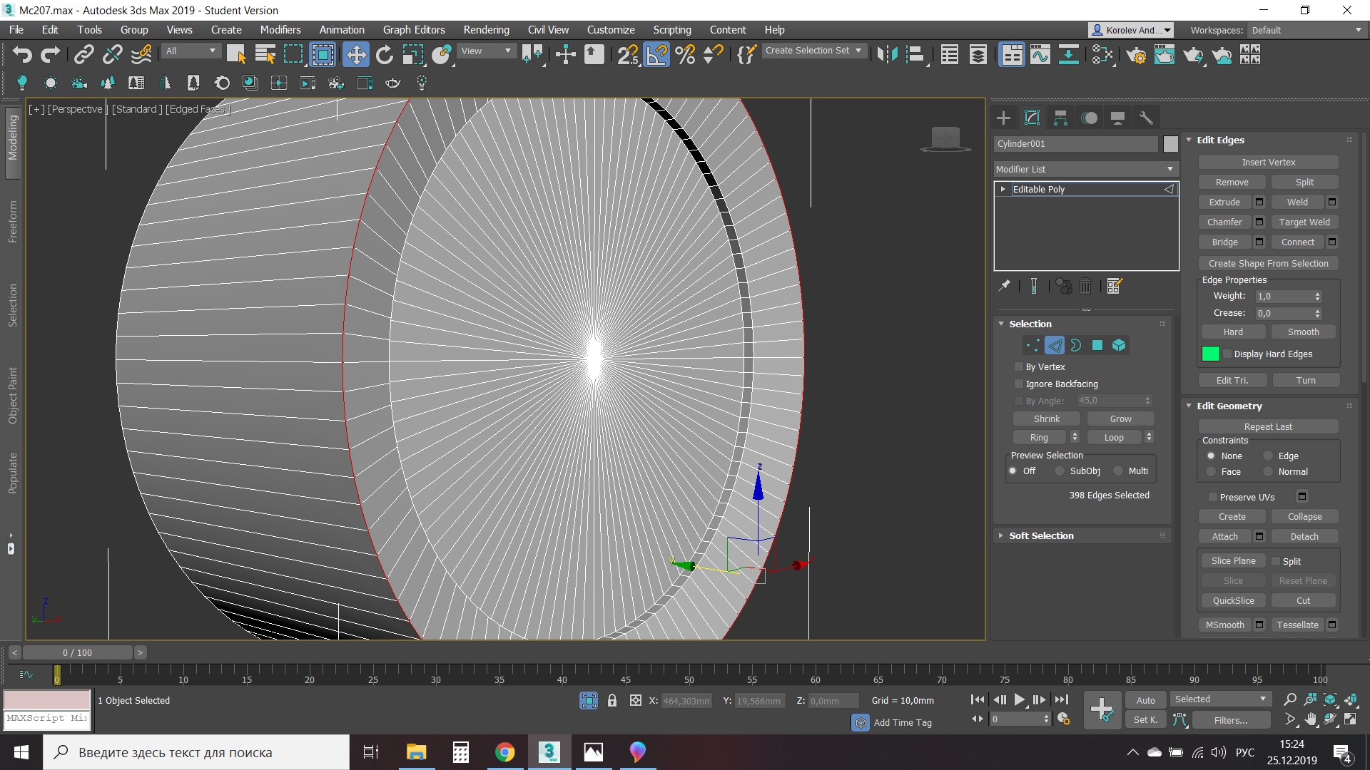

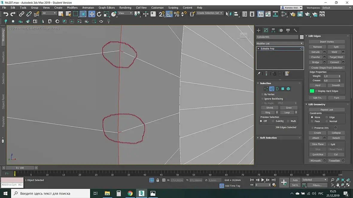

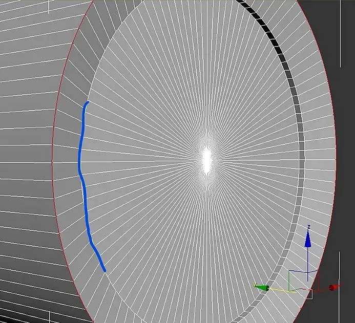

Вот выделил ребра какие мне нужно для Chamfer (первое фото), потом смотрю, Chamfer как то странно работает, все сглаживание на боковые грани лепит. Присмотрелся, а там выделение зацепило часть ребер и он в ту сторону идти не хочет. Странно, но часть целых ребер, то есть, нам вершин нет. Удалять эти микро апендиксы руками конечно можно, но не хочется. Как выделить только нужные мне ребра, или быстро убрать не нужные?
Заранее спасибо.
Сообщений: 4519
Выдели точки в местах аппендиксов и нажми Backspace. Скорее всего там точки, и эти рёбра являются частью лупа

А как их выделить все сразу? Если выделением, то там куча лишних точек влезает, в общем вручную не вариант. Ignore Backfacing особо не работает, все равно цепляет все подряд.

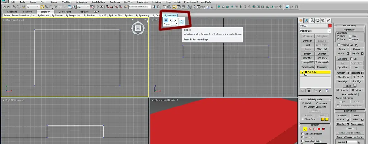

выбираешь тут все точки с двумя ребрами.. и жмешь бэкспейс

Что-то у меня эта фигня не работает. Навожу на окошко где выбирается количество вертексов, стрелка улетает вверх, окошко закрывается. Мах 2019.
И вообще не понятно, откуда там точки взялись, да еще и по две.
И даже если получится выделить все точки с 2 ребрами, то у меня улетит весь цилиндр, так как там после Экструда появились точки. На боковых гранях. Но все равно это выделение почему то работать не хочет.

Выдели луп этих рёбер, с Ctrl щёлкни на вертексы, затем Grow, потом круговым выделением сними выделение с центральной окружности точек

Через луп выделяются все ребра от централного круга и на весь цилиндр. Потом я с центральных точек выделение снимаю, но на внешнем круге оно остается. Или я не умею лупом пользоваться.

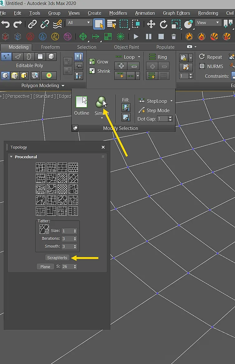

Evilis Спасибо огромное за подробный ответ и гифки. Все очень наглядно.
И еще вопрос, где найти это меню с командами? Scrap Vertex нашел только поиском.

Всем спасибо, все получилось, продолжаю изучать.

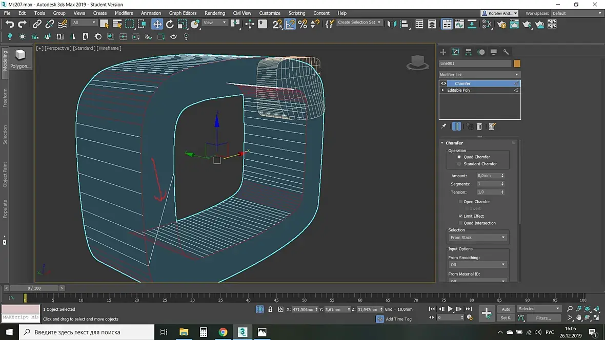

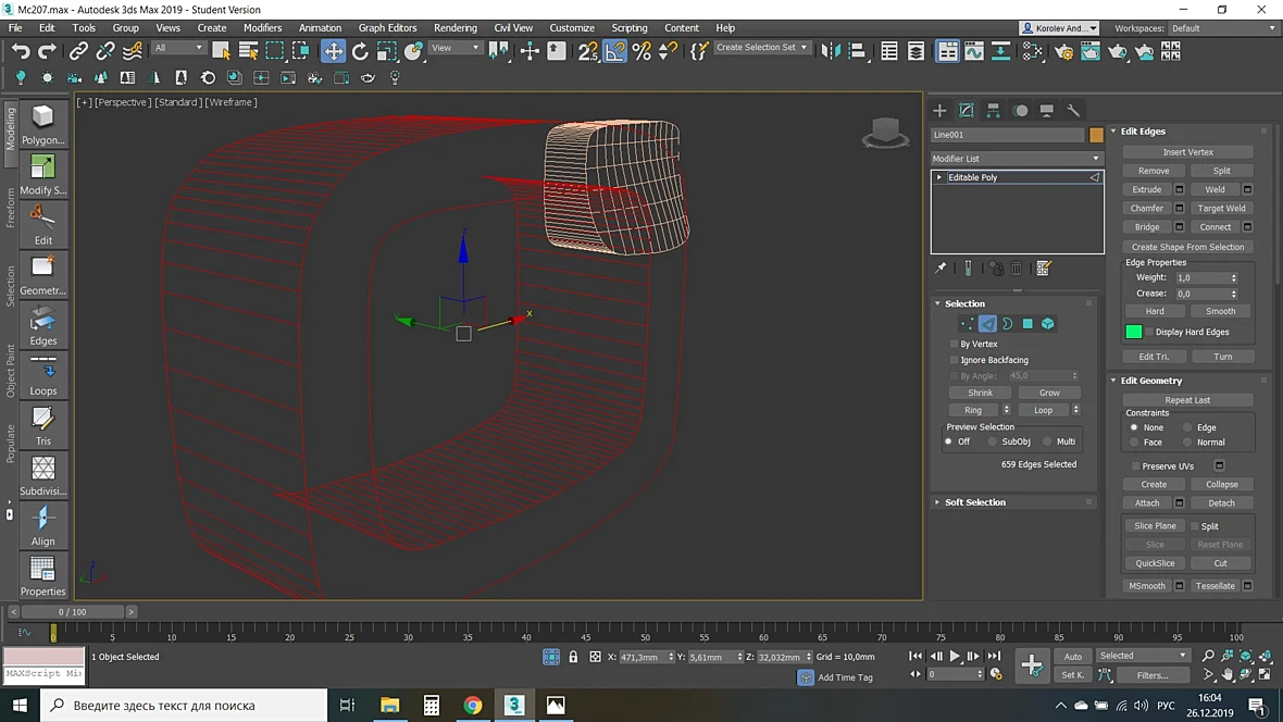

А вот вылезла другая проблема, не видно два ребра. Вообще никак не видно, они появляются только когда накладываешь Чамфер. Я могу их на ощупь выделить, но они Ремувом не удаляются, а Делете понятно убивает все полигоны. Фигуру рисовал линией, потом переводил в поле и выдавливал Шеллом. Эти ребра никак не убрать?

У вас по бокам вышли многогранные полигоны .
Удалите эти полигоны выделите бордеры инажмите бридж . По идее у вас будет нормальная сетка и вы сможете сделать чемфер
Либо создайте саму форму заново , только не путем линия - аутлайн - шел . А путем линия - конверт ту элит поли - инсент полигона - дальше удаляете центральный -шел

Спасибо, получилось. Только не бриджем, он там миллион полигонов и ребер нафигачил, а Капом.
