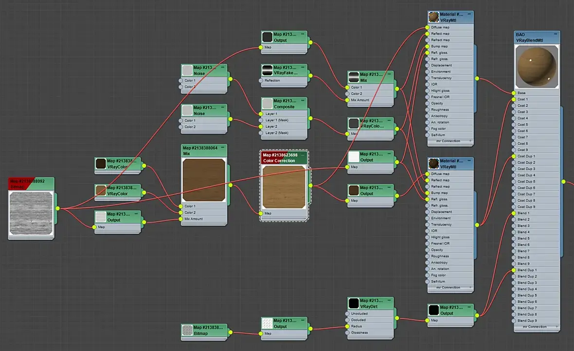

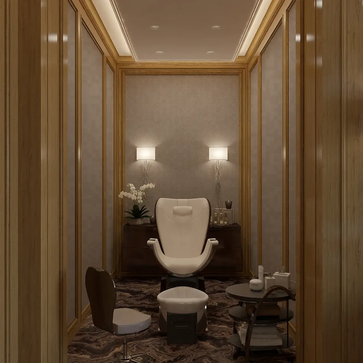

При сетевом рендере, некоторые бакеты просчитываются в другой гамме.
Все текстуры находятся в сети - ок.
Доступ к текстурам по сети у всех нодов - ок.
Одинаковые версии 3ds max и vray - ок.
Это появляется не во всех сценах. На разных компьютерах.
Без сетевого рендера все считается нормально.
Кто знаком с этими артефактами ?

Кажется артефакт только на обоях. Скорей всего используется плагин в материале, типа color correction, которого нет на другом компе

Забыл добавить - набор плагинов одинаковый. Иcпользован стандартный color correction.
Это проявляется не на всех материалах сцены.

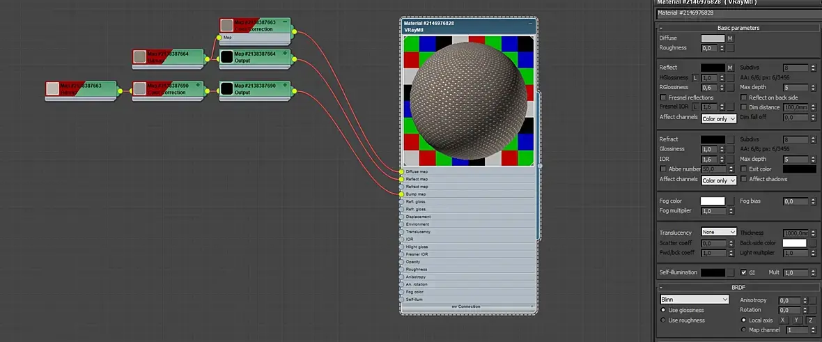

Кстати, заметил что скрин материала дерева выложил, а не ткани с артефактами.
Вот верный:

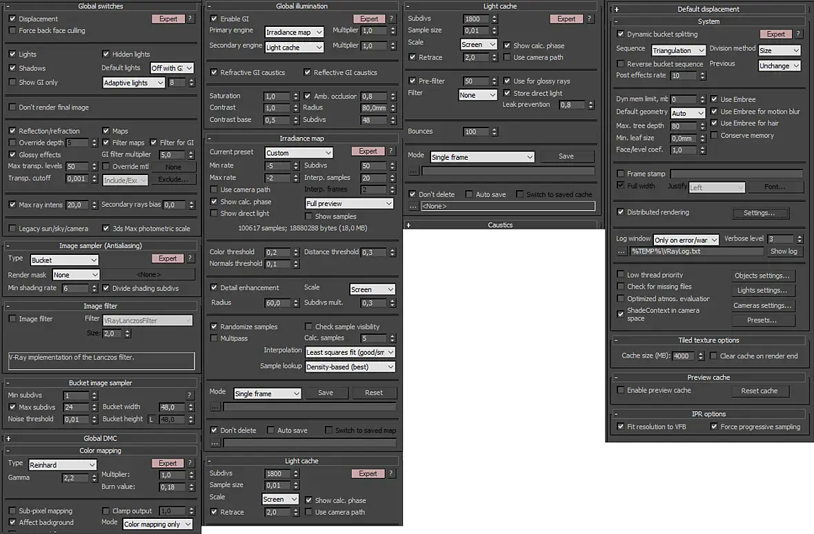

Больше похожи на глюки ГИ, чем карт материала. Что в настройках ГИ на примари/секондари?
З.Ы. Хотяяя...
На сайте c 27.07.2014
Сообщений: 20
23.04.2018 15:56
З.Ы. Хотяяя...
V-ray 3.60.03 (проблема была и на прошлых версиях). Настроен по дефолту с небольшими отклонениями.
