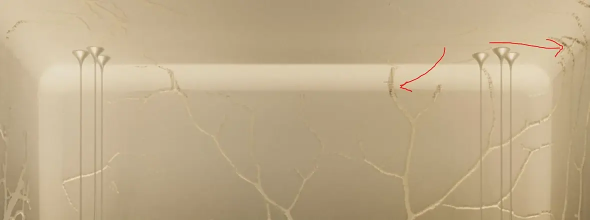

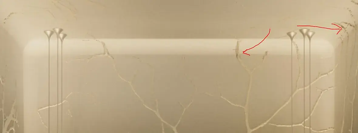

Всем привет, подскажите в чем проблема - на плоскости дисплейс более менее нормально работает а на изгибе откровенная лажа получается. Сделано без развертки, просто подогнал в стык отдельно плоские части и изгибы.
20 макс, корона 3
Неужели ни хто не знает?

А как Вы в реале такую декоративную отделку делать будете?..
Так и в Максе - лепите геометрией.
Рисуйте сплайны, экструдьте их, чамферите и смузьте. А на бамп потом Нойз накидываете.
Макс не всегда корректно понимает фейки в виде дисплейса.
Хотите аккуратно? Делайте руками в полигонах.

Ну в контексте данной задачи буду уже править в фш, вопрос больше нацелен на будущее ведь может понадобиться такой дисплейс сделать, который моделить в принципе будет нереально в рамках рабочего процесса)
Потому и плохо работает. Потому что для вас это "подогнал" а для софта это "даже не близко".
Или делайте развертку, или можно попробовать "трипланаром" сгладить переходы на стыках. Оставив вашу "подгонку" (в короне есть "корона трипланар" карта. Не помню в какой версии она появилась).

так нет, то что на стыках есть проблемы это ладно,тут всего 3 куска на каждую из 4 стен: стена, потолок и сглаженый угол между ними. и вот на этом углу получается лажа

Ну как бы Вам уже ответили.
Цитата akkoxe:
Сделайте развёртку, это не сложно. Зачем пытаться что-то придумать, как-то обойти нормальный, рабочий способ.
