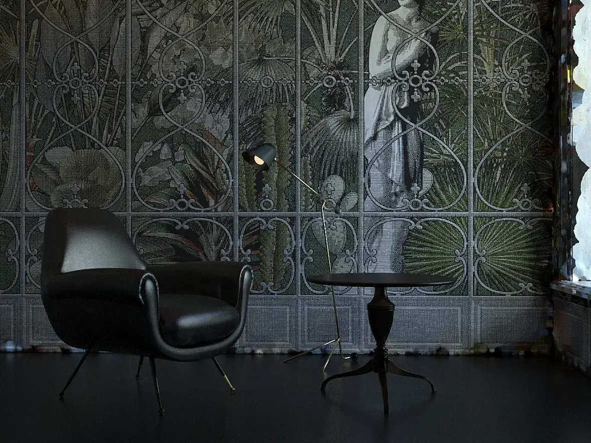

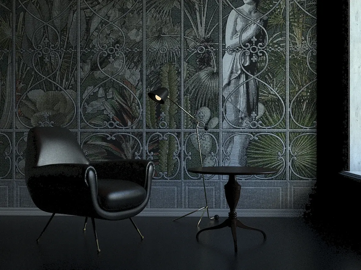

Друзья, недавно решил попробовать vray, столкнулся с такой проблемой. На финальном рендере появляются такие артефакты. я догадываюсь, что это как-то связано с light cache, но сколько ни кручу настройки - нормального результата не получается. Подскажите, в чем
может быть проблема

А мне кажется лайткеш ни при чём. Если бы лайткеш, то артефакты были бо всему изображению, а так они только на окне и откосах. С материалом там что-то не то.
Материал оконной рамы косячит походу, он по всей видимости не только на ней, но и на обрамлении вокруг откосов.

GreatWhiteShar, с материалом вряд ли, потому что на интерактивном рендере все в порядке. Только на финальном после первого просчета начинается эта хрень...

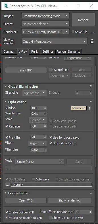

А, тогда может быть лайткеш, да... На интерактиве там БФ+БФ. У меня было такое, на интерактиве норм, а на финале, БФ+ЛК, некоторые объекты светились почему-то. Так и не нашёл причину тогда, подменил эти объекты, поменял материалы, поделал несколько лоу-рес тест рендеров не интерактивом, только так вышел из ситуации. А в чём причина так и не допёр.

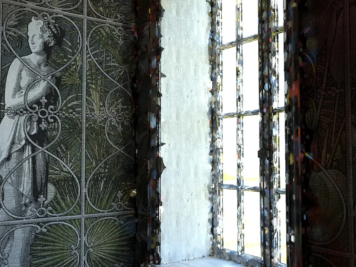

GreatWhiteShar, вот, к примеру, другой ракурс. У основания стены тоже такие артефакты

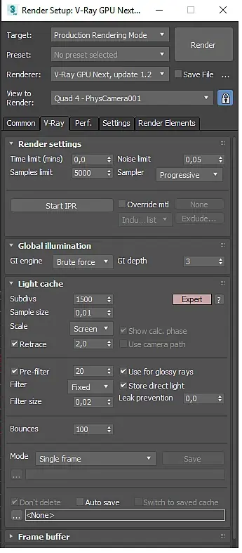

Я чет не понял у вас и первичка и вторичка лайткеш стоит что ли?

Это ГПУ, там первичка вообще не выбирается, по умолчанию Брутфорс без вариантов. На ГПУ можно только вторичку выбрать, БФ или ЛК.
Кстати, ТС, попробуйте последний Некст, у Вас судя по скрину 4.1, а для Макса вроде последний народный 4.31

Ааа, вот были у меня подозрения. А совсем можно отрубить теста для? Визуально вообще вся эта красота похожа на фотонную карту малой плотности, прям как в детстве :)

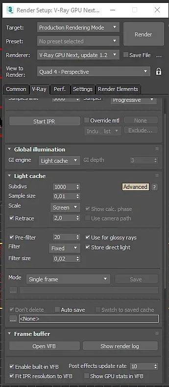

Нашел в экспертных настройках некое Leak prevention, если поставить на ноль, артефакты не такие лютые, но все равно есть.
Revered, если совсем вырубить, их нет. Но без GI никак
GreatWhiteShark, спасибо, ваш совет сработал! Поставил последнюю версию, на стандартных настройках никаких артефактов. Наконец-то.
