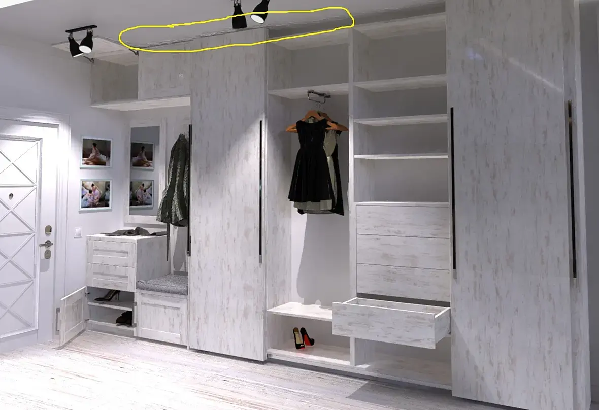

Друзья, не могу понять от чего периодически появляется такой артефакт на потолке (обведено желтым) при долгом рендеринге в Кейшоте.
Может кто-нибудь подсказать?
Ну хоть предположения?

Рендерить интерьер в кейшот плохая идея. Этот рендер движок хорош лишь для предметной визуализации в открытом пространстве., и интерактивной анимации. В крайнем случае, можно рендерить интерьер видом сверху без потолка, тогда hdr хорошо рассеивает свет и получается приличная картинка, изолированное от hdri пространство кейшот рендерит очень неубедительно. Ваш артефакт появился в результате некорректной настройки источников света  IES в комбинации с HDR,. Смените рендер движок, мой вам совет.

Движок бы сменил (вы имеете в виду программу для визуализации же?), но Кейшот выбрал именно из-за его простоты. Я не 3Д дизайнер. Мы делаем мебель, мне нужна простая, интуитивно понятная и доступная программа для визуализации. 3Д макс уж слишком сложен, к сожалению.
Если, все-таки оставаться Кейшотом, то как можно исправить этот баг? Только убрав верхний свет IES? Или какие его настройки нужно прописать?

Да уберите IES, и делайте визуализацию не закрывая визуализируемую область стенами и потолком. Поищите хорошие HDR в библиотеке кейшот. и настройте контраст и гамму экспозиции.

Какая версия кейшот у вас? Начиная с 6-ой есть галочка в освещении interior mode. Она помогает убрать многие артефакты

7-я. Именно этот режим и использую, но, увы...
Хм... попробую, спасибо. Просто, в вебинарах Кейшот, говорят, что нужно именно закрытые интерьеры делать, мол, в них получается наиболее лучшая визуализация интерьера.
Ну, и опять же, мне нужно показать заказчику максимально приближенное к его реалиям пространство.

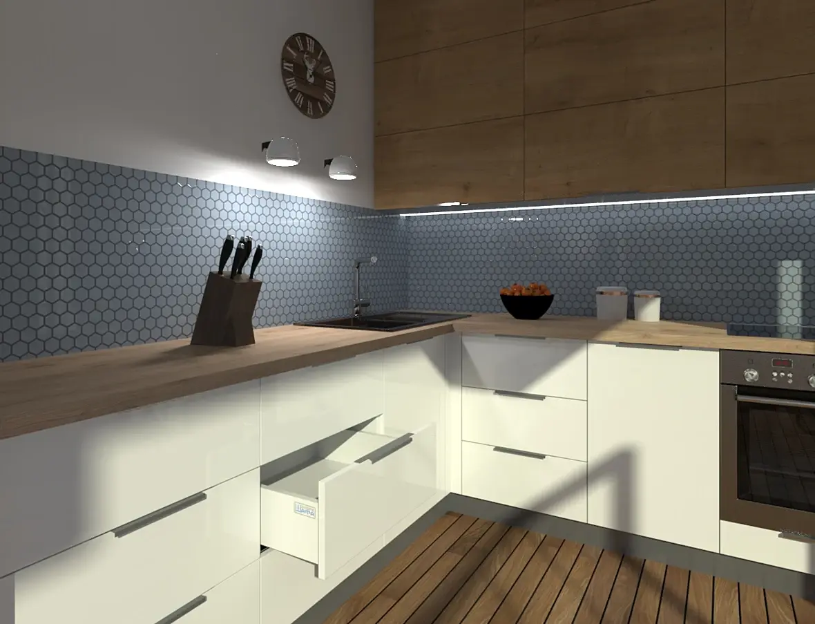

Пока что, получается примерно так:
2-3 недели я потратил на изучение программы и просмотр вебинаров. На этот рендер я потратил ровно один вечер. Пусть он не идеален, но еще три недели назад я не знал о моделировании ровным счетом ничего.

Хоть и некропост. но может кому сгодится: 99% проблем в кейшоте из-за настроек материалов, например чрезмерная высота рельефа бамп-карты и т.д.
