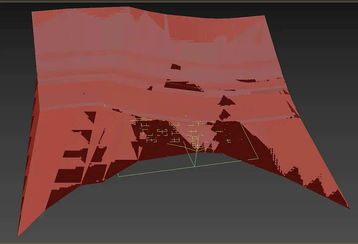

Здравствуйте, коллеги!Подскажите, пожалуйста, рабочий способ, избавляющий от артефактов в отображении объектов при работе с большими величинами (от 50 метров и более особенно заметно):
Неудобства возникают, например, при моделировании ландшафта при работе над большими экстерьерными проектами.
Спасибо!

Измените единицы измерения, если работаете с метровыми величинами, то лучше и ставить метры... или сантиметры. Unit setup > meters и так же в system unit setup > meters

Спасибо, вроде чуть слегчало.

Viewport Clipping
