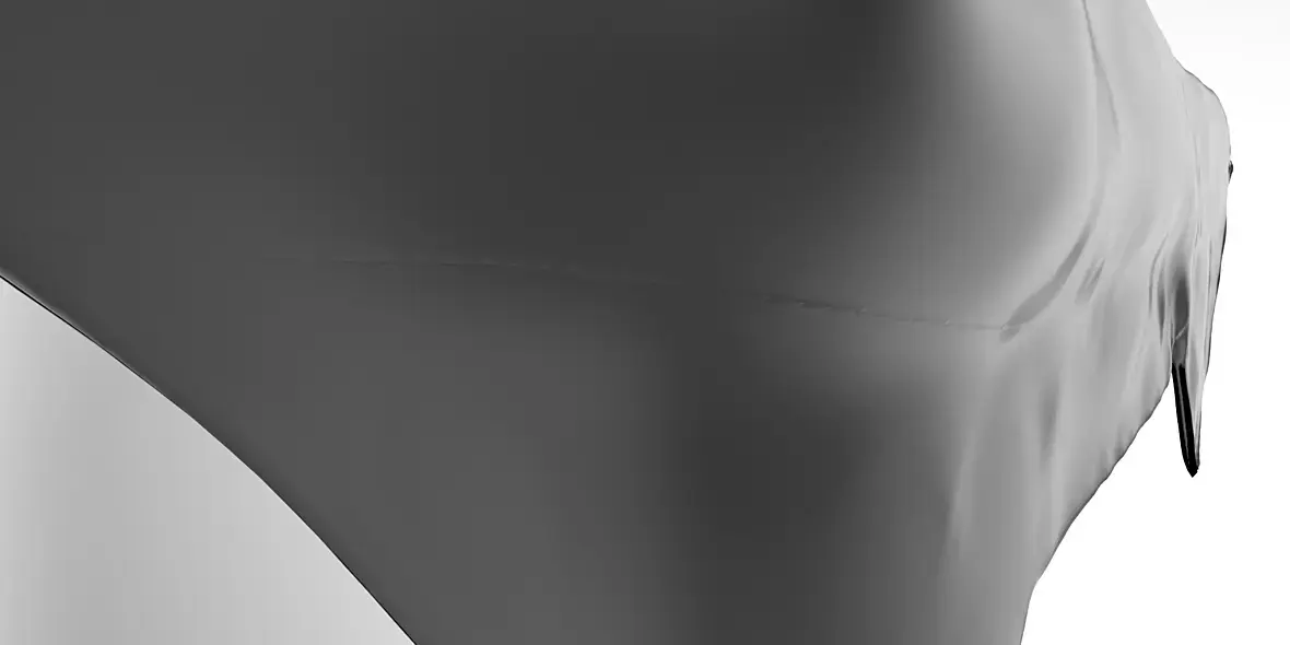

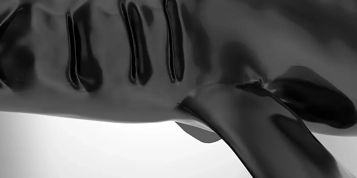

Запекаю дисплейсмент, всё по методичке. Возникают вот такие вещи на швах ЮВ. И вроде даже это нормально, швы заметны потому что модель гладкая и с высоким отражением.
Можно ли исправить, чтобы швы совсем не было видно? Запекание должно располагать возможностями сделать бесшовно. Софт Майя + Арнольд

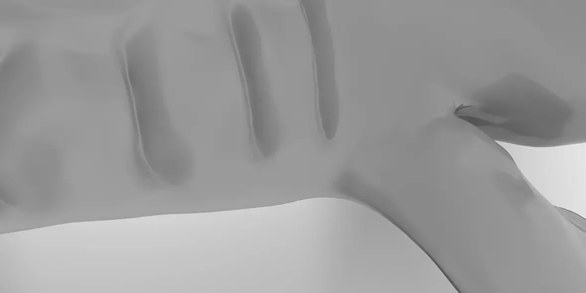

А вот на светлом материале и с меньшим отражением. Швы пропадают. Думаю, если если добавить рельефа текстур, будет незаметней. Но можно ли сделать ещё аккуратней и убрать швы совсем?

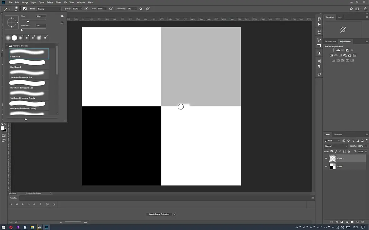

можно сделать снэпшот ювишек, закинуть их в шоп как подложку текстуре и софтовой кисточкой с нейтральным значением просто загладить швы, но лучше всё-таки оставлять пэддинг, если не хочется выверять точность "под микроскопом", и насчёт preserve uv тоже полезно покурить тему — чтобы текстура при сглаживании не елозила по заготовке
В случае с 32-битными текстурами дисплейсмента, это невозможно

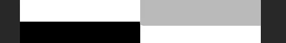

что именно "невозможно"? карту для эксперимента можно найти здесь

32-битные текстуры не поддаются редактированию по многим причинам. Одна из таких причин - то что не видны цвета на мониторе

на скриншоте не видно цветов и пипетка отказывается брать образец чуть левее/правее шва?

до сабстанса и мари именно так и делали, и не только в шопе, но и в модуле BodyPaint 3d синьки

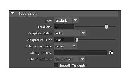

Ещё режим UV Smoothing иногда меняю. Если в Збраше при запекании включена SmoothUvs, то ставлю pin_borders. Если в Збраше не включена SmoothUVs, то linear. Разницы почти нет никакой
Кстати, ты не знаешь как включить сглаживание в этом скролле для 50 объектов за раз? Когда импортировал насекомых, это была беда открывать эту настройку и включать для каждого усика сглаживание
По теме, мне кажется, ЮВ как-то ужимаются или растягиваются, что приводит к появлению эдж паддинга на модели и швов...
