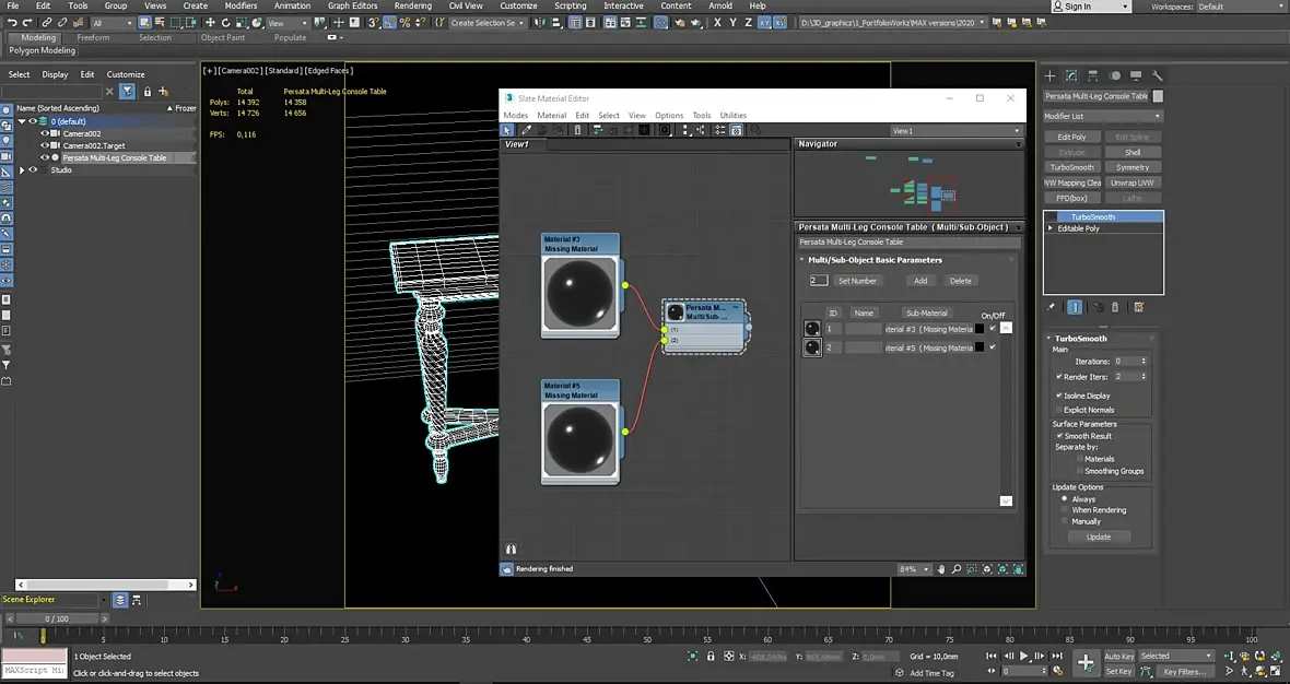

Вот чувак искал в 2019. Нашёл решение.

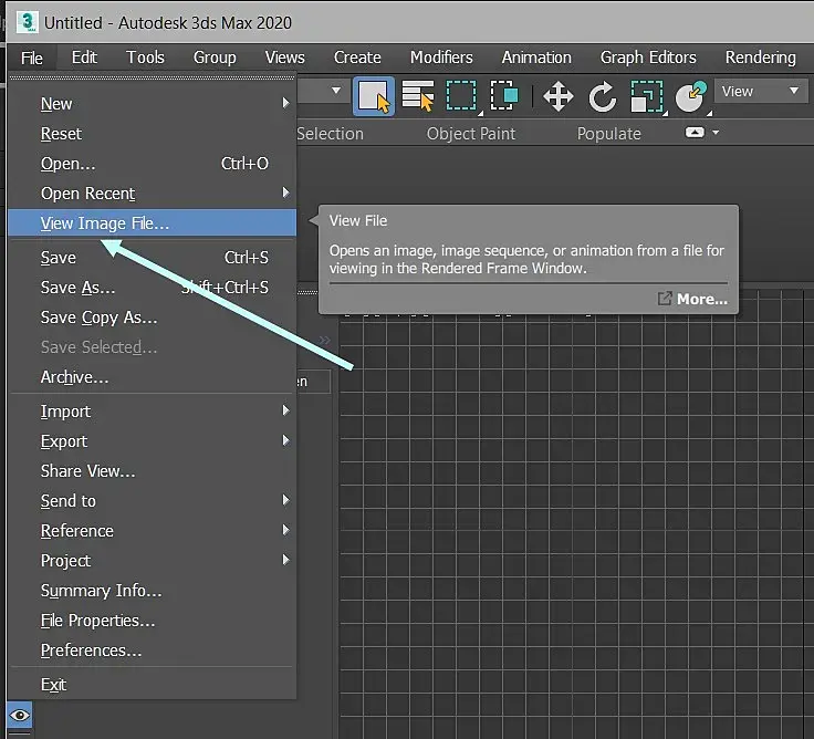

Сообщений: 4693
вы про это открытие картинки?
Да, вот это уже гораздо ближе к  Asset Browser, и вполне удобно !
Спасибо !
