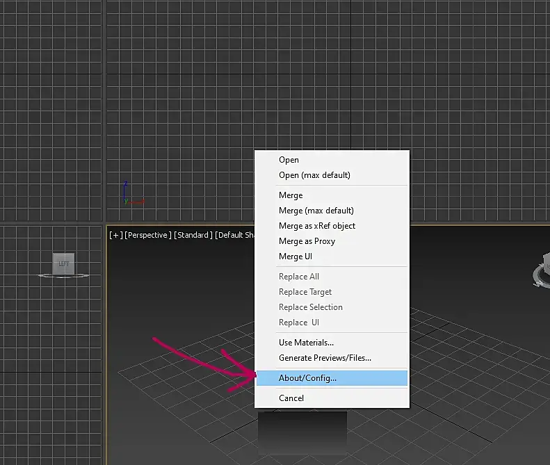

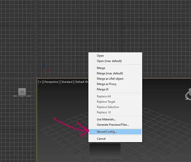

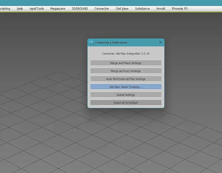

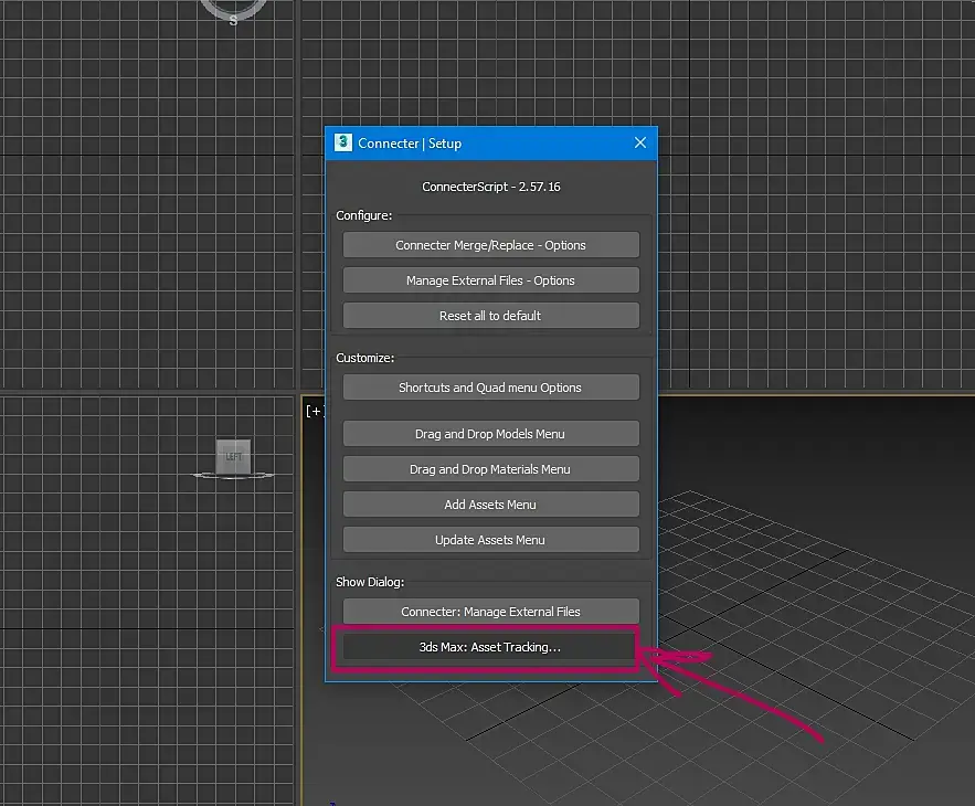

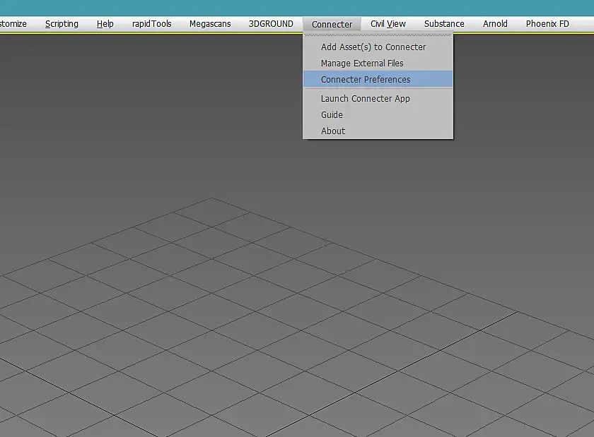

перетаскиваем через коннектор любую модель, далее как на картинках кликаем, после этого у меня максовский ассет начинает работать

На сайте c 01.05.2011
Сообщений: 117
Цитата -DIN-:
не, такое не подойдет
такую операцию только один раз нужно сделать, потом асет работает без проблем
Та же проблема была, ничего из выше перечисленного не помогало. Ваше решение помогло -  Спасибо огромное!

Дополню вышеуказанный метод с Conector -ом.
