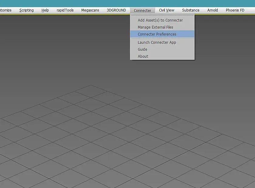

перетаскиваем через коннектор любую модель, далее как на картинках кликаем, после этого у меня максовский ассет начинает работать

На сайте c 01.05.2011
Сообщений: 118
Цитата -DIN-:
не, такое не подойдет
такую операцию только один раз нужно сделать, потом асет работает без проблем

Такая же проблема, никак не открываеться ассет трекинг. Попробовал уже все варианты что описали выше, ничего не помогло. Коннектор установлен, но такого пункта при мрдже нету. Може у кого есть другие идеии Спасибо
На сайте c 13.11.2013
ПроблемаОтслеживание компонентов не откроется.Клавиши быстрого доступа "Shift + T" ничего не делают.Кроме того, здесь не происходит никаких действий: вы можете обратиться к разделу Файл > Ссылка и открыть нужный файл.Причины:Повреждены настройки.РешениеСбросьте настройки 3ds Max, как описано в разделе Восстановление пользовательских настроек 3ds Max до значений по умолчанию
Чтобы сбросить настройки вручную (англоязычные версии), выполните следующие действия.Убедитесь, что приложение 3ds Max не запущено.Откройте проводник Windows и проверьте, отображаются ли скрытые файлы/папки в Windows (см. раздел Включение отображения скрытых файлов и папок в Windows).Перейдите к следующей папке:C:\Users\<имя_пользователя>\AppData\Local\Autodesk\3dsMax\20XX - 64bit\ENUПереименуйте папку ENU в ENU_old.Перезапустите 3ds Max. При запуске программы создается новая папка ENU с параметрами запуска по умолчанию.Для восстановления предыдущих настроек удалите новую папку ENU и переименуйте старую папку обратно в ENU.Примечание. В зависимости от языка, выбранного при запуске 3ds Max, папка может иметь следующие имена:FRA (французский)DEU (немецкий)CHS (упрощенный китайский)KOR (корейский)JPN (японский)PTB (португальский, Бразилия)
Та же проблема была, ничего из выше перечисленного не помогало. Ваше решение помогло -  Спасибо огромное!

Дополню вышеуказанный метод с Conector -ом.
