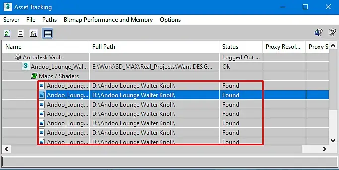

после нажатия правкой кнопки мыши в красной области, виснет макс, как это можно исправить?
На сайте c 01.05.2011
Сообщений: 118
меня такое из за  Connecter  плагина. если он у вас установлен могу подсказать как исправить
