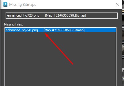

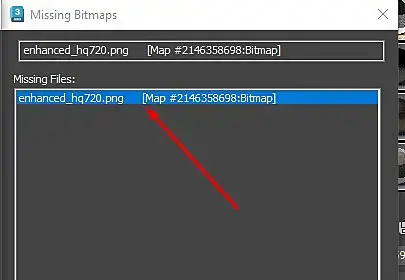

Вопрос всё так же остаётся открытым - если нужно найти объекты в которых используется определенная текстура, возможно ли через окно Asset Tracking найти эти объекты?
Например у меня текстура 14 использована в material_01, но объектов в сцене у меня 100, 10-и из которым применён material_01 - могу ли я через AssetTracking вытащить материал или объекты, в которых используется моя текстура?
Сообщений: 17143
Запомните (сохраните) путь, где у вас лежит эта текстура, на всякий случай, если проект огромный.
Далее магия:
Выделить текстуру в Asset Tracking и нажать Strip Path (её путь удалится и макс её "потеряет") Далее открываете скрипт Relink Bitmaps (он должен быть у каждого, кто открывал 3дмакс хотя бы два раза), он увидит эту текстуру и напишет, что она "потерялась" в окне "Missing bitmaps".
Даблклик по её имени в этом окне выделит в сцене объект, на котором она лежит:
На сайте c 17.04.2023
