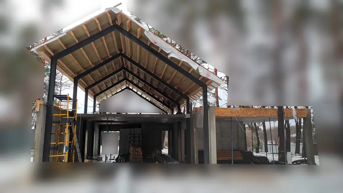

Короче заказчик выбрал 33 градуса... странно.... Но в общем-то это решило несколько проблем. Всем спасибо, будьте здоровы, не занимайтесь графоманией и чертите графику в кореле.
пс 25 год. Ну собстно для тех, кому интересно, что вышло. По ссылке слайдер виз/реал

Цитата dvijok:
Зачем? У конструктора всего лишь две стены и перекрытие.
ну да ну да. а то что оно разъехаться может при такой распорной стропилке это уже нюансы )
Да и стены и перекрытия это тоже не в воздухе висит.
Впрочем... если там монолиты по-кругу. Однако, это тоже не панацея.
Я как-то видел от чуда-архитектора перегородки не раскреплённые в пол кирпича на 8 метров высоты. Вот ржка-то. И ничо - его не смущало.
Сходу по картинке. Правая часть с навесом - под собственным весом прогнётся, а если ещё снежку навалить, то совсем весело станет.
(извините, у меня профдеформация. мне важнее чтоб на голову не упало, а не всякие эти ваши пропорции. я стока сказочных "эскизов" уже видел, что удивить сложно. Но вдруг ).
