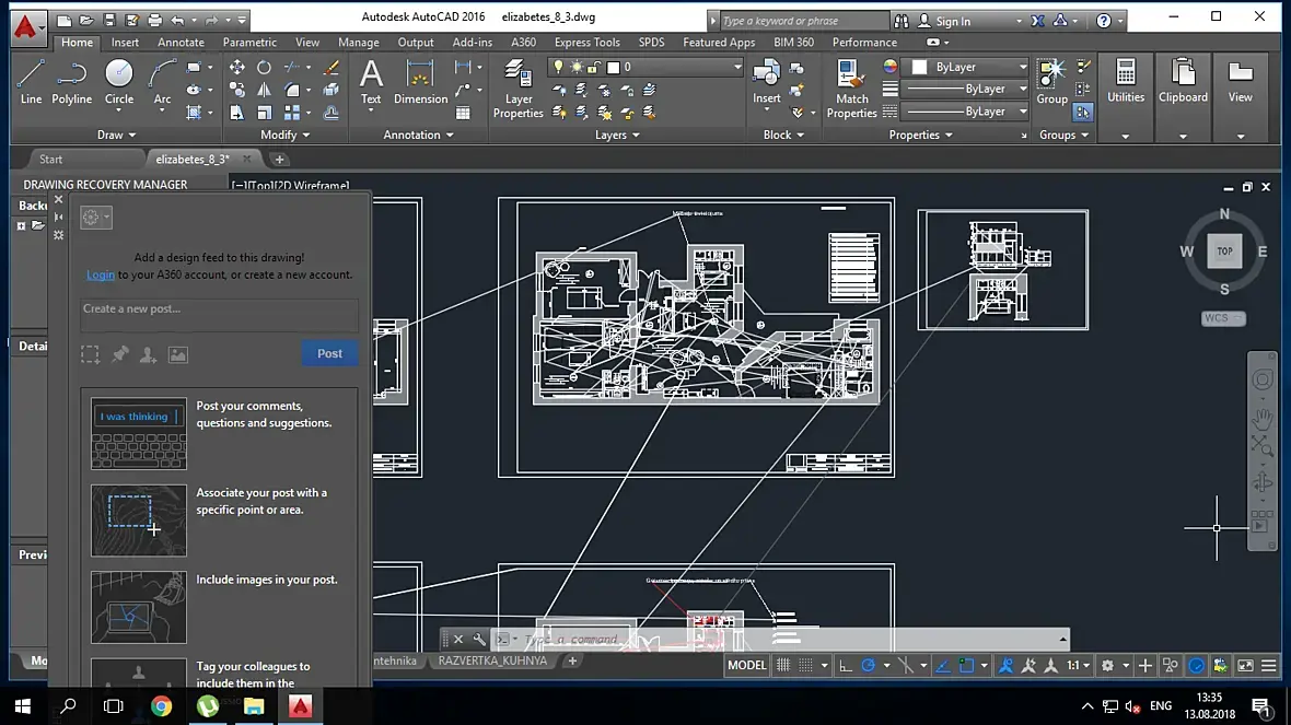

Комрады помогите.. на новый комп был поставлен автокад. ставил разные версии.. со старого компа перенесены проекты.  выглядят они теперь как-то так..
как это решить?
На сайте c 09.04.2015
Сообщений: 71
Ростов-на-Дону
как это решить?
в правом нижнем углу синий кружок, на него нажать правой кнопкой, и попробовать отключить аппаратное ускорение. мне помогало
На сайте c 25.11.2016
Сообщений: 248
roymax
Спасибо добрый человек. Помогло.
