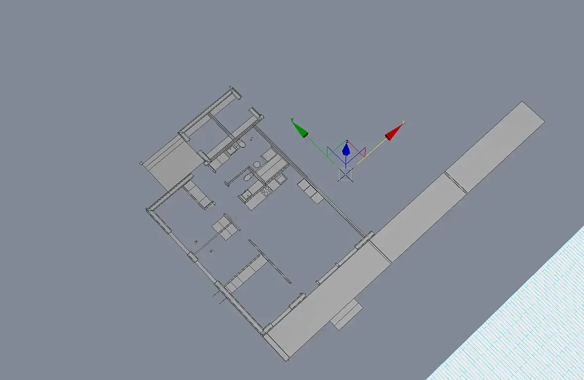

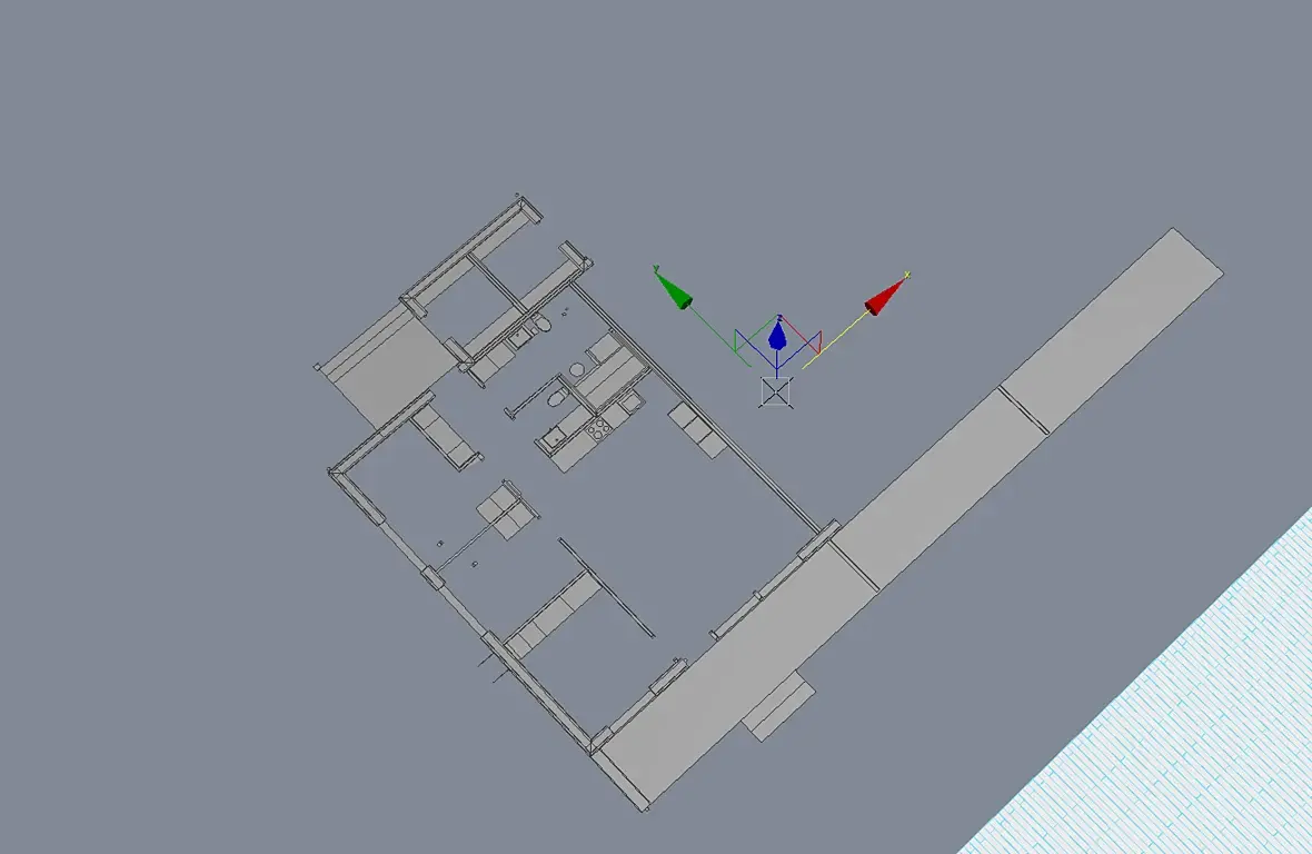

Неправильно импортирует чертеж. подскажите что сделать? как подогнать размеры ?
Сообщений: 4520
Системные единицы проверить в максе и каде.
Или просто вручную  отмасштабировать в 10-100-1000 раз.
На сайте c 16.10.2006
Сообщений: 1839
1. Открыть в автокаде и проверить размеры - 1х1 или в определённом масштабе ( 1х10   1х100)
2. В 3д макс зайти в настройки Customize/Unite setup и установить Dispale unit scale / Metric / миллиметры или сантиметры( как удобнее)
также в (главное) System unit setup/  выставить аналогично миллиметры или сантиметры
3. При импорте можно указать в Model Scale необходимые юниты для масштабирования - тут уже зависит от того в каком масштабе было в автокаде, пара тройка эксперементов и всё получится
На сайте c 27.02.2021
Сообщений: 16
не помогло, масштабированием примерно 130.. то есть не ровное число
все сделал как нужно.
прикрепил файл када
https://dropmefiles.com.ua/en/6xRBEHDmsG
128228,531 вот такое число +- у меня вышло
На сайте c 23.04.2010
Сообщений: 175
из/в дюймы наверно переводит
