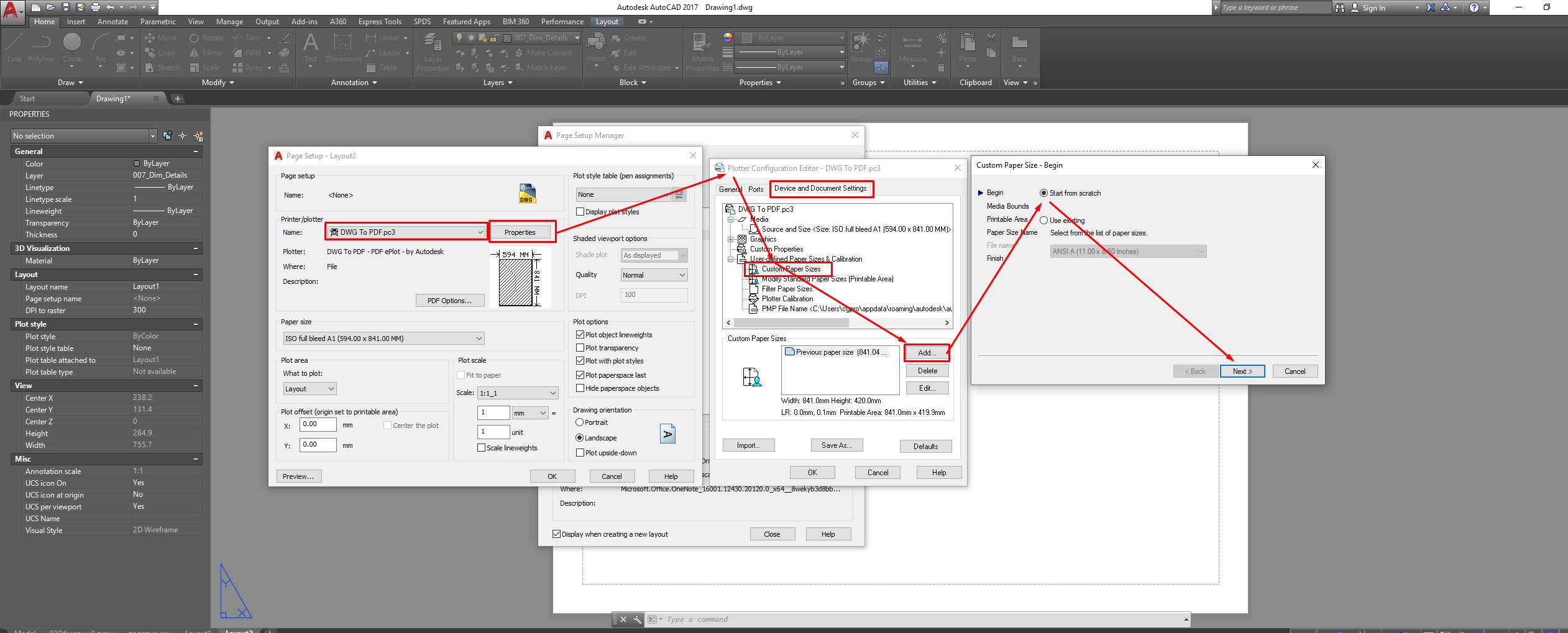

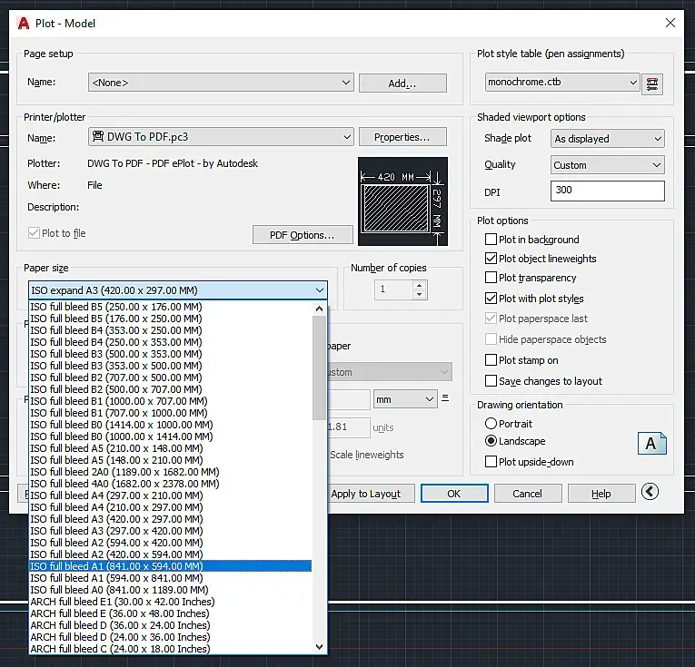

Подскажите пожалуйста, как распечатать чертеж в формате 840х297? Грубо говоря это два А3 листа в длину. Есть у меня длинное помещение 30 м, его необходимо разместить на листе. Работаю в 50-ом масштабе, если уменьшать ничего не увидишь.
Ситуация выглядит так:
Как сюда:
Добавить свой формат 840х297, чтобы нагенерировать PDF?

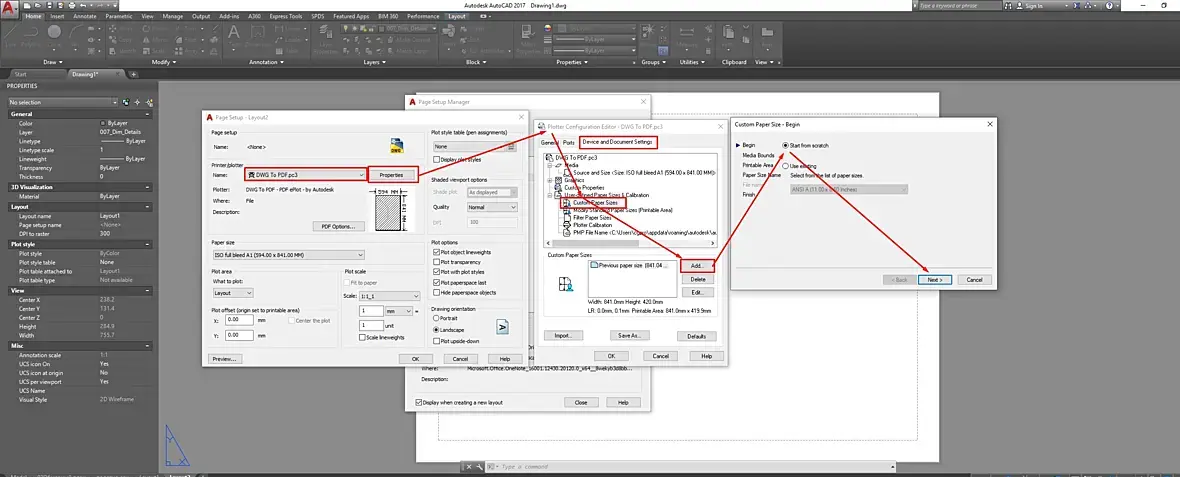

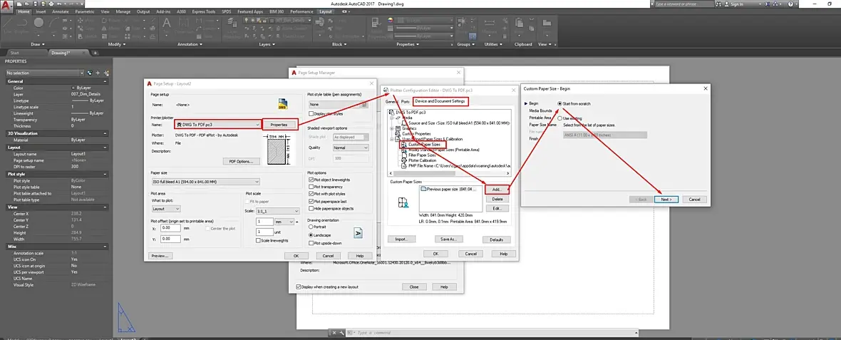

Создать свой формат бумаги
Сообщений: 10881
SpLine_85, е-е-е спасибо за комиксы, дошло как. :)
