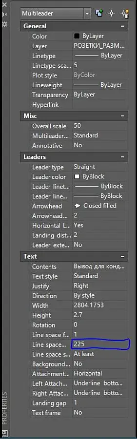

1. Если вы потянете за манипулятор (слева снизу), появится у аннотации появится линейка. После этого будут доступны дополнительные свойства. (см скрин)

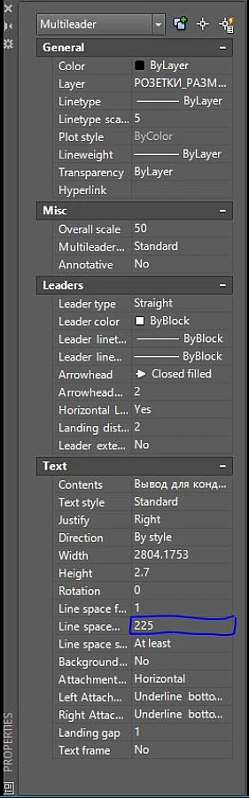

2. А можно сразу редактировать междустрочный интервал сразу у множества аннотаций  при помощи панели свойств

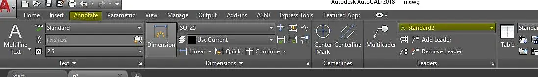

3. Можно нажать на "работающую" аннотацию правой кнопкой, выбрать Multileader style, Save as New Multileader Style. Придумать имя. После этого во вкладке Annotate установить новый стиль в качестве дефолтного для новых аннотаций. К уже созданным аннотациям можно применять через правую кнопку Multileader style...

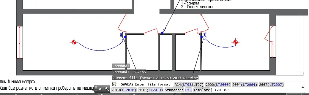

А подскажите еще, пожалуйста, у меня пропали всплывающие окна и подсказки .. не уверенна, что правильно формулирую.. К примеру, когда я нажимаю save as раньше открывалось окно, я указывала путь, название и сохраняла, а сейчас окно не открывается, только в командной строке появляется вопрос "в какой версии?", а затем "какой путь и название".

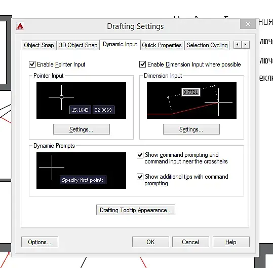

И когда наводила на фигуру, подсвечивались размеры, а сейчас нет, хотя галочки в dynamic input стоят
