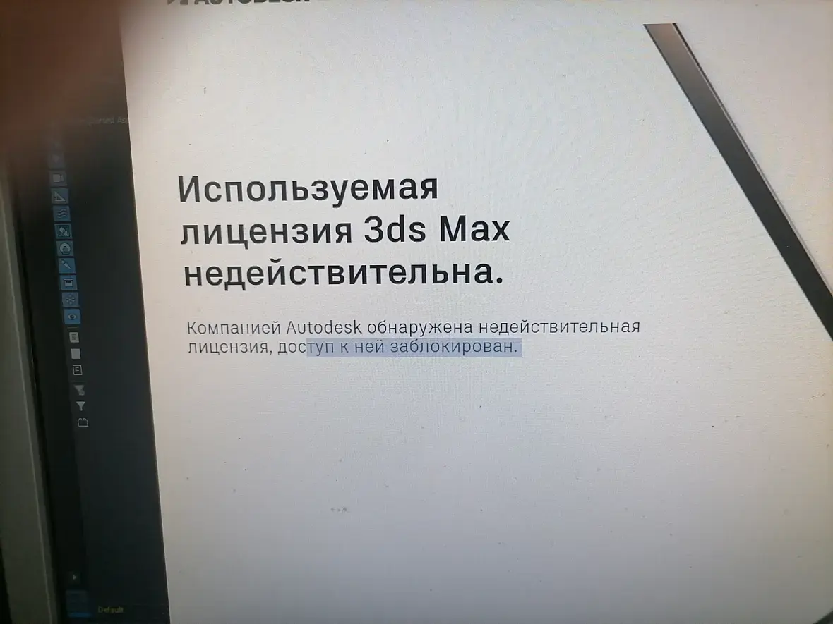

Autodesk заблокировал 3dmax.Появилась заставка.Не убирается.Если кто сталкивался.Что делать?
https://systemlines.ru/tekhnicheskie-i-vspomogatelnye-materialy/zakryvaem-hosty-dlya-adobe-autodesk-i-ryada-drugih-programm/   В хосте (hosts) попрописывать эти строки и больше ни какие проверки ни в Autodesk ни в Adobe лезть не будут

Цитата ThePoloid:
На сайте c 01.11.2010
1. Выключаете макс и заходите по этому пути C:\ProgramData\Autodesk\CLM\V7 ( V7 может называться как то иначе, типа V5 или т.п.) Что бы зайти в ProgramData надо в сделать видимыми скрытые файл и папки.2. в этой папке будут два файла с расширением .db с разными бессмысленными длинными именами типа такого clm-runtime.8b5a4f6393cb942fba1fcda9b1d71984.7.1.326.0.db. Делаете сортировку файлов по дате и один из этих двух файлов будет новым, а другой старым. Причем дата создания нового файла, судя по всему совпадает с датой начала этой фигни с блокировкой. У того который новый меняете расширение на, скажем olddb, а его имя даете тому, который старый. Желательно сохранить оба файла. особенно старый, в какую то отдельную папку на всякий случай. Как я понял, когда сработала эта фигня с блокировкой, то был создан этот новый файл и на него, на его имя, и стал ориентироваться макс при запуске. Но если это новое имя дать старому файлу при котором все работало нормально, то вроде как все должно снова заработать нормально.
