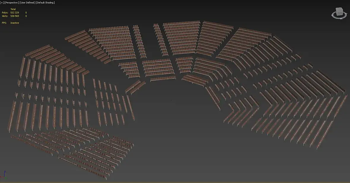

Ищу способ, как можно отдеттачить геометрию в автоматическом режиме не тытакая на каждый элемент.
Если подробней, есть стадион с сидениями. Они сколпсены в один меш, по рядам. По сути, мне нужно заменить везде эту модель стульчика. То есть сделать detach всех этих стульчиков и потом как нибудь сделать авто aliign новой моделькой. Начал вручную клонировать, но монотонность работы быстро наскучила. Может есть варианты автоматизировать процесс. smiley-crazy.gif

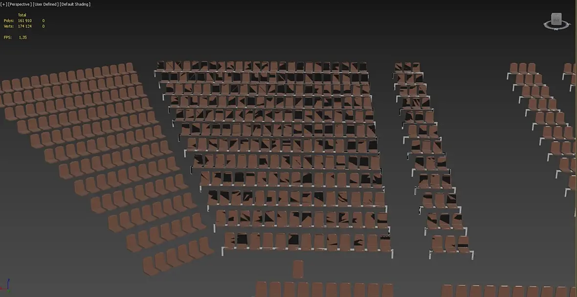

Всем спасибо за варианты. soulburn scripts рабочий вариант, но только в превью, после него, что то ломается с этой геометрией (нормали в норме).
На сайте c 25.02.2009
Сообщений: 2326
Kyiv
Вблизи так же? Клиппинг камеры или перспективы настройте.
На сайте c 19.02.2012
Сообщений: 903
Вблизи нормально, чуть изменил clipping, нормально стало. Странно, что с остальной геометрией не было такой проблемы.
