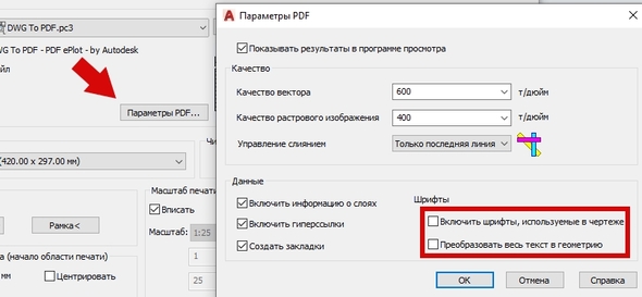

Привет, обнаружил такую проблему у меня в чертеже используются шрифты от Bebas neue, но при сохрание в pdf автокад ломает pdf, и он не открывается, если перевести в arial но никаких проблем, как решить проблему со шрифтом?
Сообщений: 3987
перевести в Ариал, очевидно же
На сайте c 17.12.2016
Сообщений: 33
Тверь
мне кажется, скорее не автокад "ломает" пдф, а просмотрщик пдф просто не может его прочитать по какойто несовместимости кодировки шрифта
попробуйте поиграть этими настройками.
