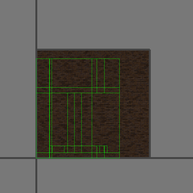

С развертками знаком поверхностно, так что возможно вопрос глупый и ответ на него элементарный. Но нагуглить не смог.

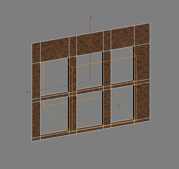

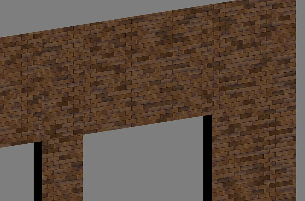

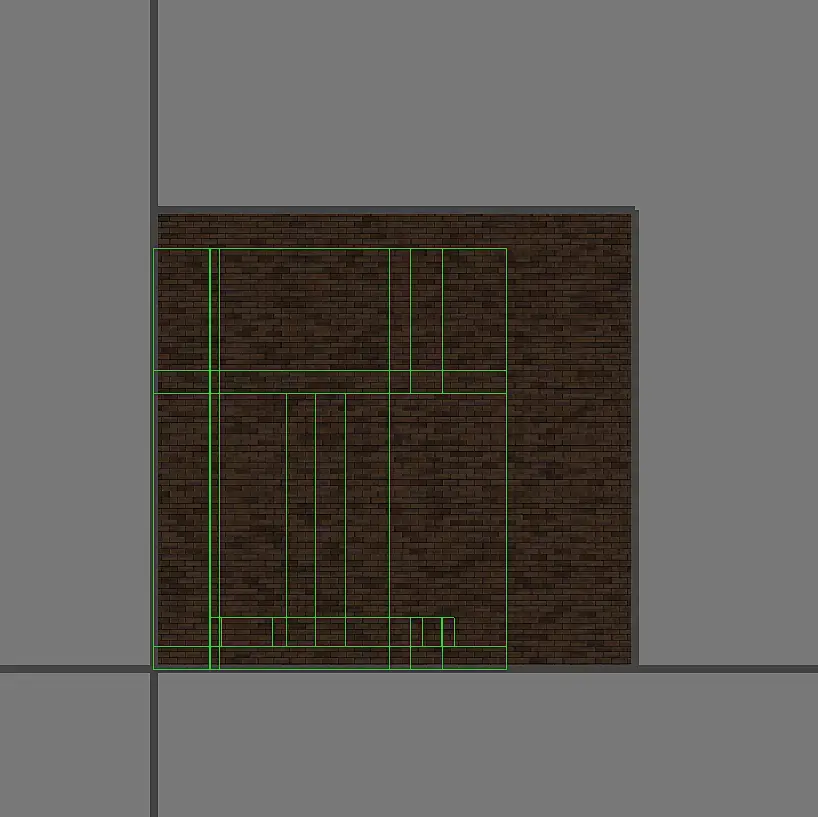

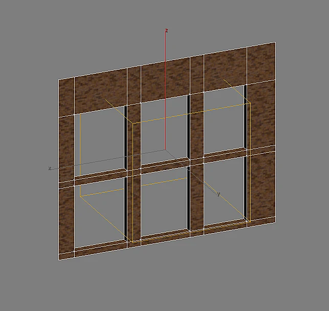

Есть модель с боксовым маппингом.
В анврапе она естественно получается за пределами размера текстуры.
Есть ли какой-то автоматический способ, чтобы развертка автоматом уложилась в пределы текстуры без порчи маппинга (поворотов, скейлов и т.д)? Чтобы как-то так стало (тут я вручную сделал):

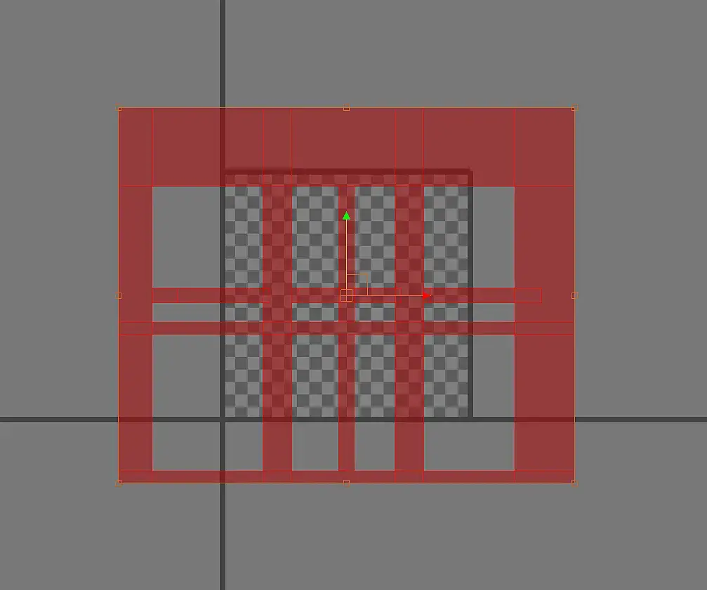

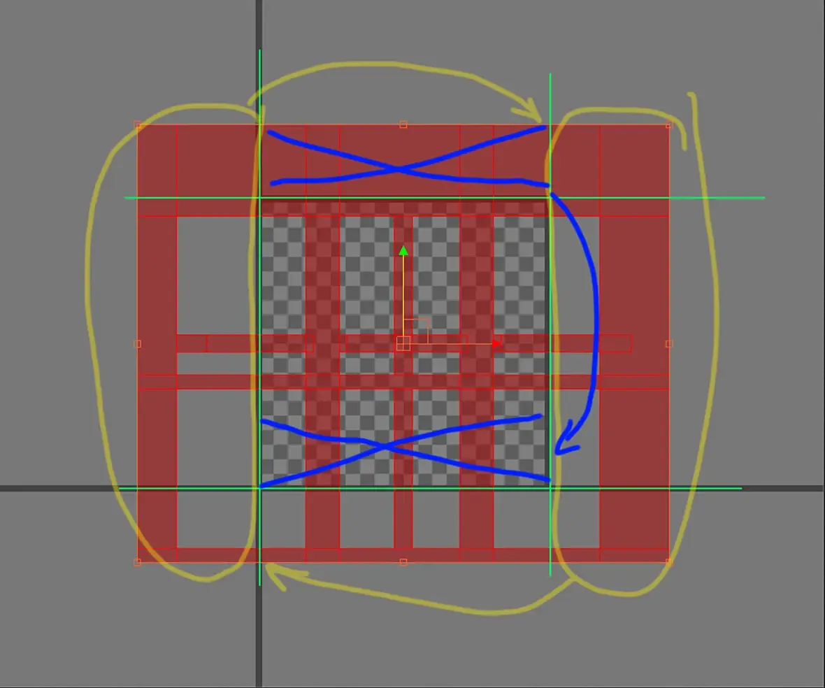

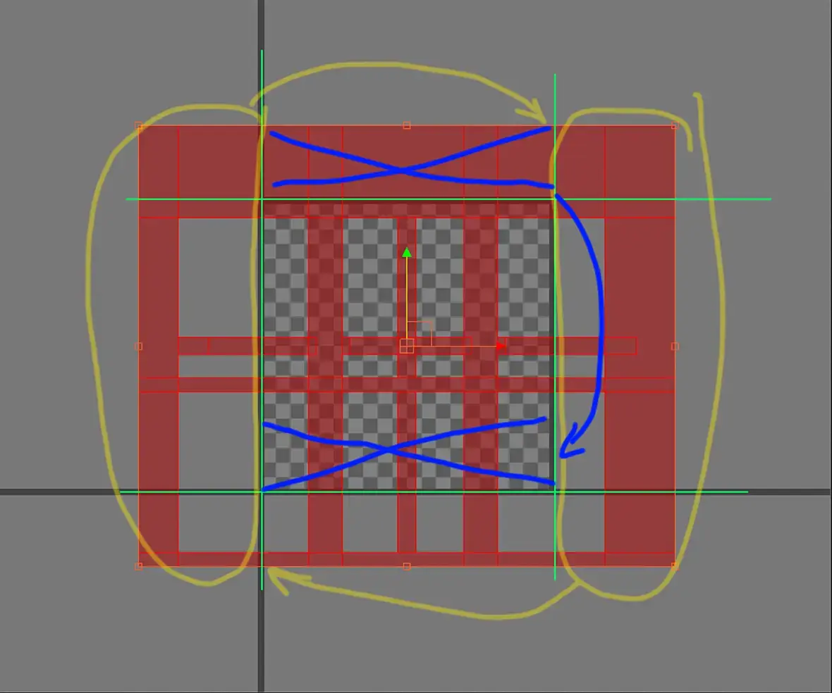

Или в идеале с автоматической нарезкой дополнительных ребер и оффсетом выступающих за границы частей в пределы текстуры. Чтобы наложение текстуры на модели вообще не изменилось от этого. Как-то так (надеюсь понятно нарисовал):
Не обязательно в максе, можно с использованием любого другого софта, в который можно запулить максовскую модель и там развернуть.

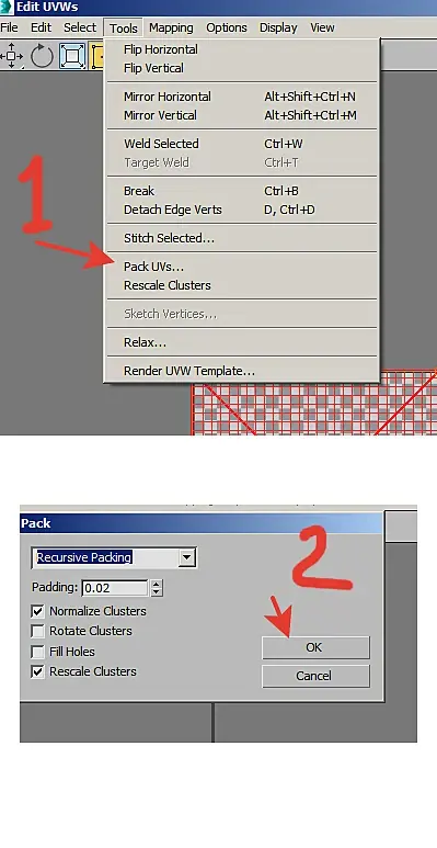

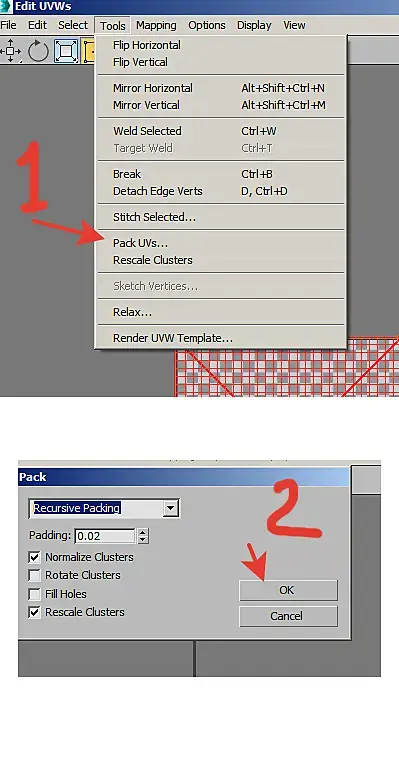

Если галочку Rotate clusters поставить, то он будет крутить ювиху при паковании)

Такое не работает с неоднородной текстурой типа кирпича, стыки фейсов неверные. Так что скорее нужно последнее из моего поста, т.е. автоматическая нарезка модели по краям текстуры и оффсет полигонов в пределы текстуры
Ну либо у меня руки кривые, но вроде разные варианты настроек перепробовал.
Или ещё как вариант чтобы все полигоны нижним левым углом привязывались к нижнему левому углу текстуры. Я примерно так сделал вручную, только я группы полигонов двигал, но в целом сгодится если каждый полик привяжется углом туда.
update. Разобрался, как сделать привязку всех полигонов к углу в RizomUV. Так что открытым остаётся только вопрос автоматический нарезки модели и оффсетам.

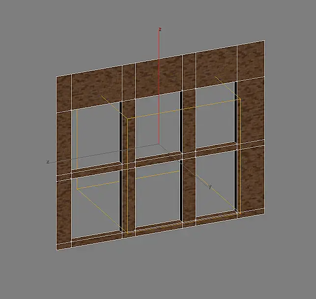

выделить нужные полигоны (фронтальные). нажать анврап. потом кнопку peltmap. старт пелт. коммит. потом релакс бай энгл полигон. профит.
UPD. если анврап накидывать не на всю модель а только на передние полигоны (после UVW) он сразу делает адекватно с пропорциями готовый кусок.
