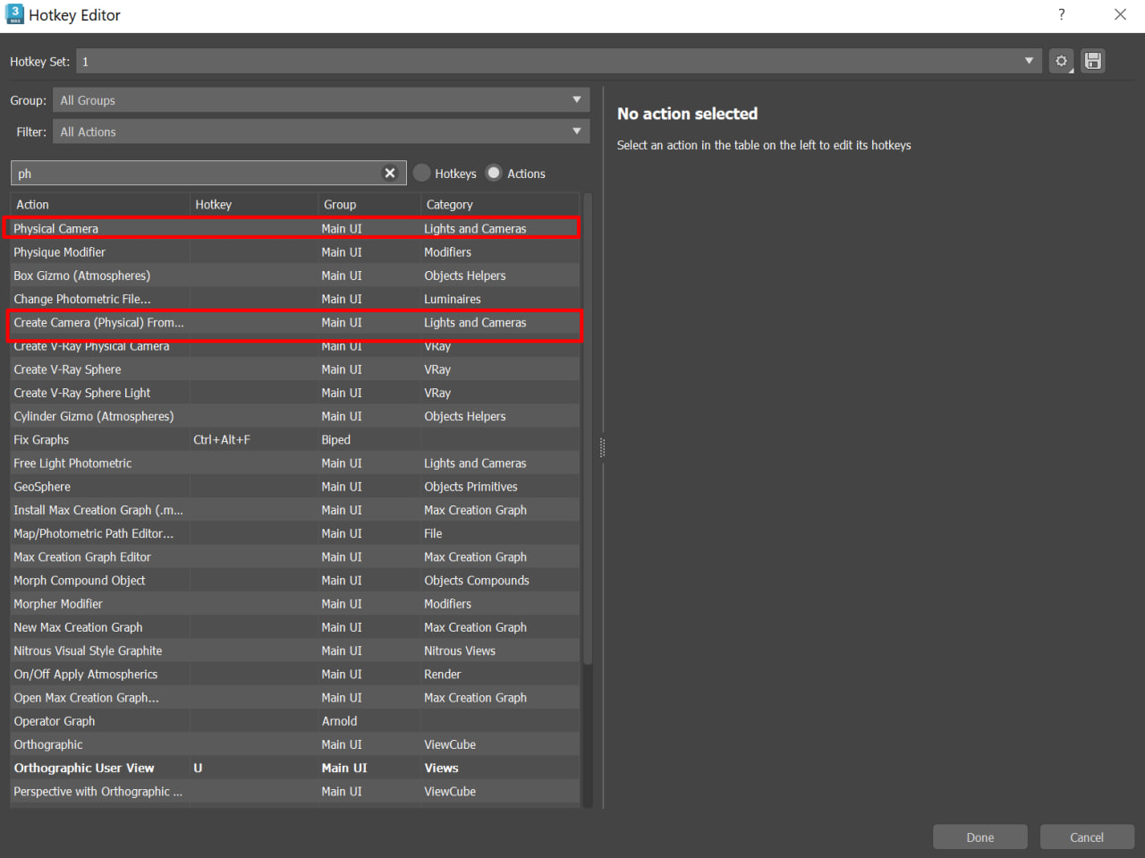

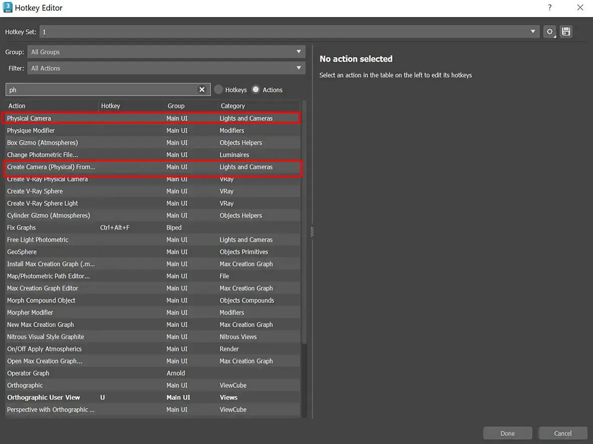

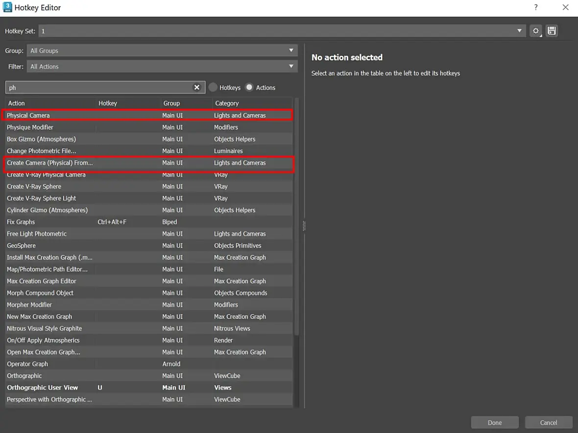

Всем привет! У меня создавалась физикл камера при нескольких нажатиях, как на ЛКМ так и на колесико. Не уверена что проблема была в этом, но убрала горячие клавиши для физикл камеры (хотя они были на клавиатуру, а не на мышку) и все стало как раньше
На сайте c 08.02.2016
Сообщений: 11
Ульяновск
Anna Kokhreidze, спасибо вроде помогло
