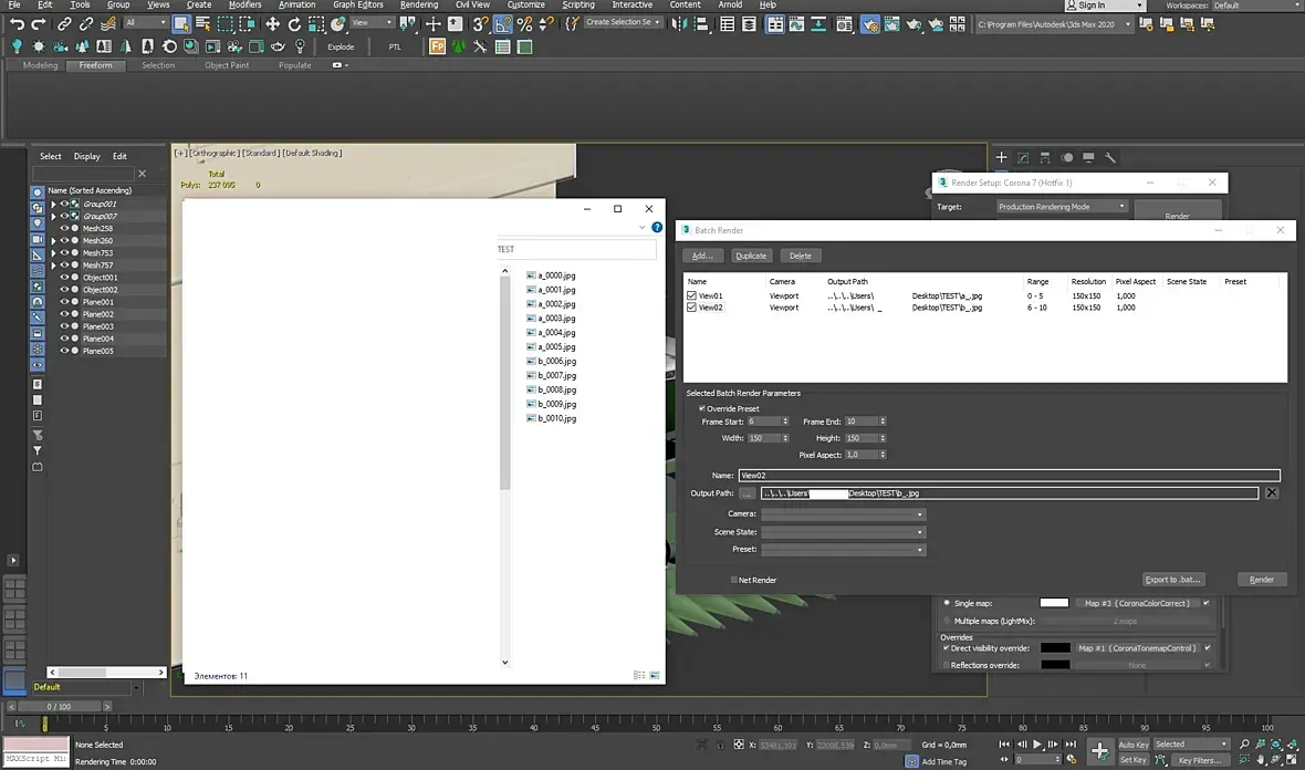

Лично у меня нашлось решение вне макса) Установили Advanced Renamer, причём у бесплатной версии вагон функций, включая всё что нужно. И простой интерфейс. Теперь рендерю анимация + бэтч (да-да, совместно в одной сцене, так надо из-за специфики задачи) А ренейминг через эту прогу. Для повторяющихся задач и одинаковых ренеймингов вообще огонь, т.к. списки соответствий сохраняются в библиотеку
Если нужны подробности - в личку напишите. Мне нужно было для того же, конфигуратор товаров на сайте.
