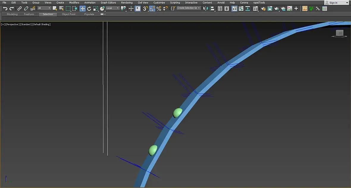

Коллеги, есть такой вопрос. Необходимо расположить полусферы вдоль по поверхности цилиндра. Так, что бы они все были повернуты относительно своей локальной оси. То есть, применяю spacing tool, он они все смотрят в ту же сторону, что и инстанс объект. Как их можно выровнить? Или может есть другой инстумент для таких задач?

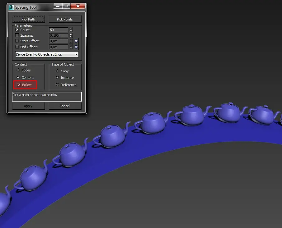

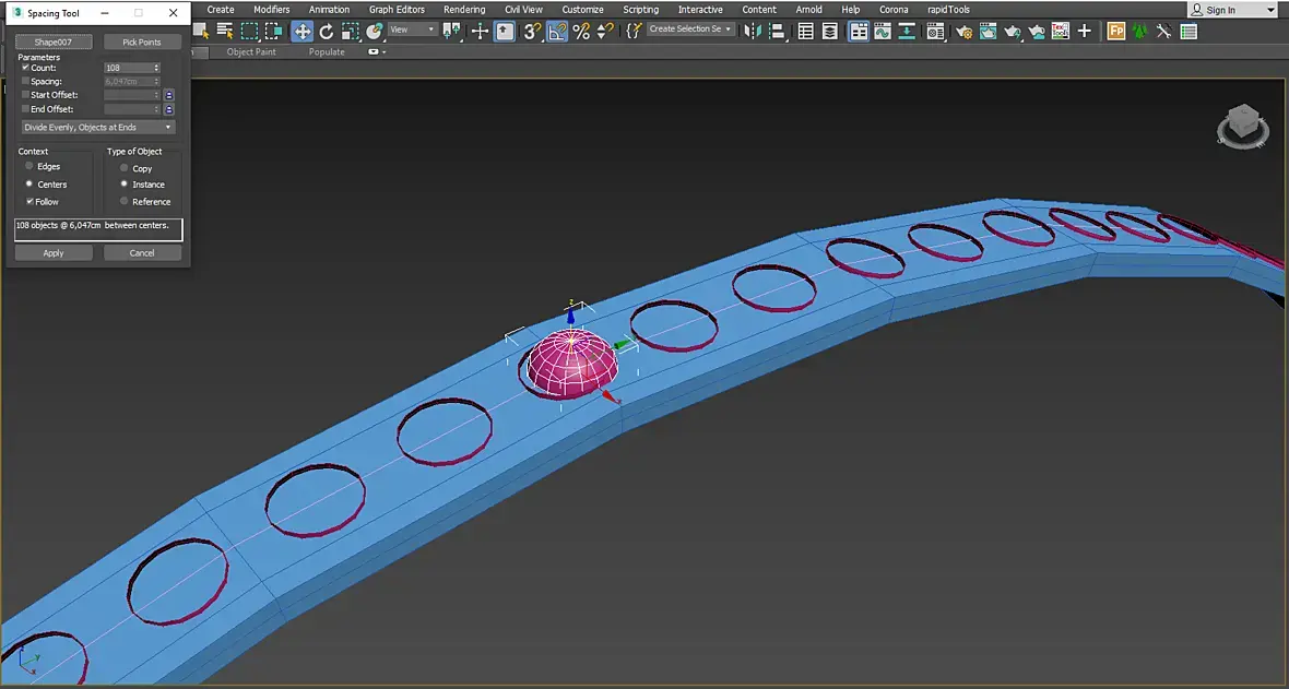

С Follow почему сферы перевернутые получаются, и если даже инстанс перевернуть, то всё равно повернуты в другую сторону.

Пивот поверните.

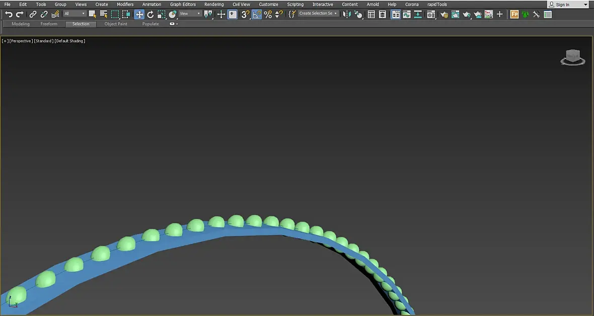

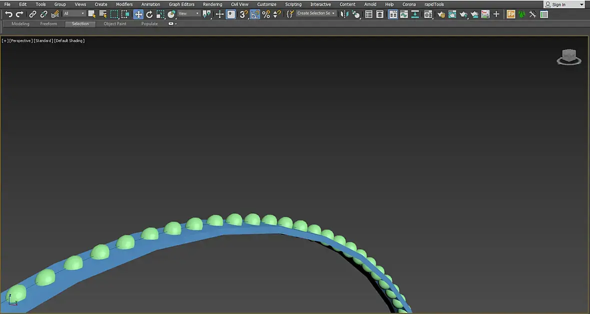

Выделите свою полусферу в режиме element и поверните, как Вам надо.
