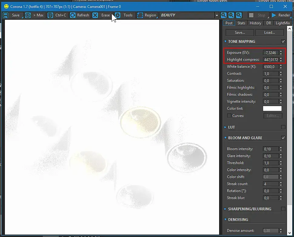

Здравствуйте! На форуме уже существует похожая тема, но решение или причина так и не найдены. К тому же, у меня, немного другие симптомы.
Corona 1.7
Сцена освещена только HDRI картой. Включаю Corona Interactive, настраиваю уровень контраста и баланс белого, предположим - настроил всё ок. Включаю финальный рендеринг - и вижу, что уровень экспозиции взлетел - картинка сильно пересвечена. Я отменяю рендер. Снова включаю интерактив - картинка еще более пересвечена (при этом значение экспозиции на нуле - я не трогал). Понижаю уровень экспозиции, повышаю Highlight Compresss, вроде немного привел к нормальному виду картинку (но, конечно же, все-равно, выглядит уже не так). На всякий случай, думаю, перезапущу интерактив, чтобы убедиться что всё ок - но уровень экспозиции еще больше взлетел, даже учитывая то, что я уже накрутил настройки экспозиции и Highlight Compresss. Я еще больше накручиваю эти настройки - тоже самое. При перезапуске рендера - уровень экспозиции, засвеченность картинки еще больше вырастает. Уже доходит до абсурдных значений экспозиции, типа минус пару десятков, абсурдного значения Highlight Compresss пару сотен. Ну и, понятное дело, работать так не выносимо.
Вроде как помогает перезапуск макса. Но не всегда, почему-то. Ну и после перезапуска, всё снова повторяется, и надо успеть отрендерить в одну, максимум 2 попытки, чтобы уровень экспозиции не улетел слишком далеко, когда его уже нельзя компенсировать значением экспозиции во фреймбуфере.
Никак не могу понять, с чем это может быть связано. Такой глюк проявляется не всегда, в большинстве случаев всё нормально работает. Обычно этот глюк появляется именно тогда, когда надо срочно показывать заказчику результат :)
Вот сейчас тоже, рендерю другую сцену. Такая же ситуация. Экспозиция растет сама по себе. И что интересно, после перезапуска макса, всё началось тоже самое, только в обратную сторону)) Теперь картинка вдруг начала стремительно затемняться в Короновском ФреймБуфере. Теперь накручиваю параметры экспозиции наоборот - вверх,- но при каждом (или через 1-2) перезапуске рендера, картинка затемняется еще больше. Это просто невероятно раздражает :) Не могу так больше...

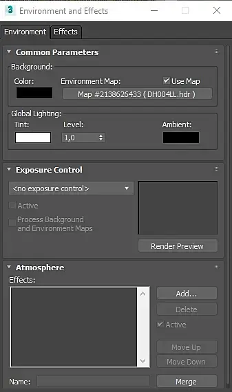

Uraken там на скрине увидел, что 1.7.4, без очистки фреймбуфера такого не случается, просто картинка превращается из старой версии в новую без изменений экспозиции

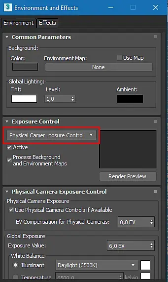

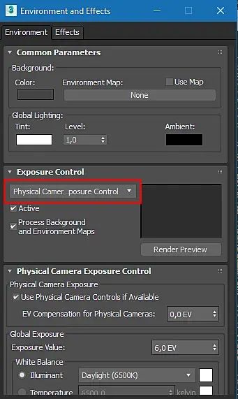

Проверьте не активно ли у вас  Exposure Control в этом окне.
Сообщений: 85
pusha-ru, Спасибо!
Да, действительно, было активно! Возможно действительно вся проблема в этом. Но уже поставил новую корону (Corona 3 Hotfix2). Бага, вроде бы, пока что, не наблюдается (даже с включенной галкой).
Попробовал выключить галочку - разницы не заметил. Пока что рендерится ) Как-нибудь по свободе протестирую, покручу эти настройки Exposure Control. И если вылезет этот глюк, то значит проблема была точно в этом параметре!
Ребята, установка новой версии короны проблему не решила. Всё повторяется.
Заметил, что экспозиция меняется не только при перезапуске рендеринга, но и во время интерактивного рендеринга, когда я, например, как только что произошло, просто прикрепил текстуру к материалу, в мат-эдиторе - и просчет интерактива продолжился уже с другим уровнем экспозиции, картинка резко потемнела. Потом перезапустил интерактив - картинка потемнела еще сильнее (((
Просто печаль. Не знаю что дальше делать.
Exposure Control в окне Enviroment and Effects - выключен.
