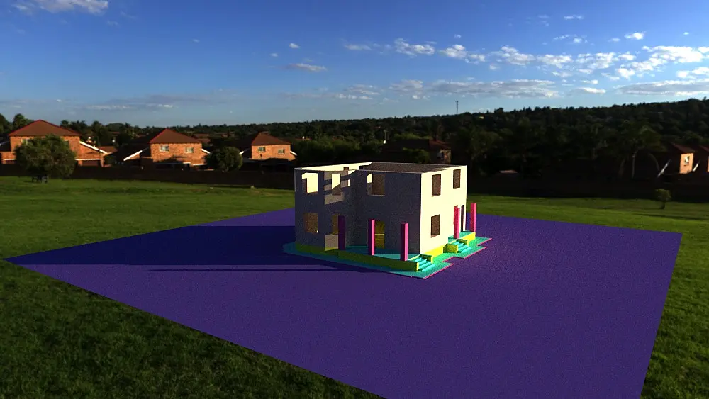

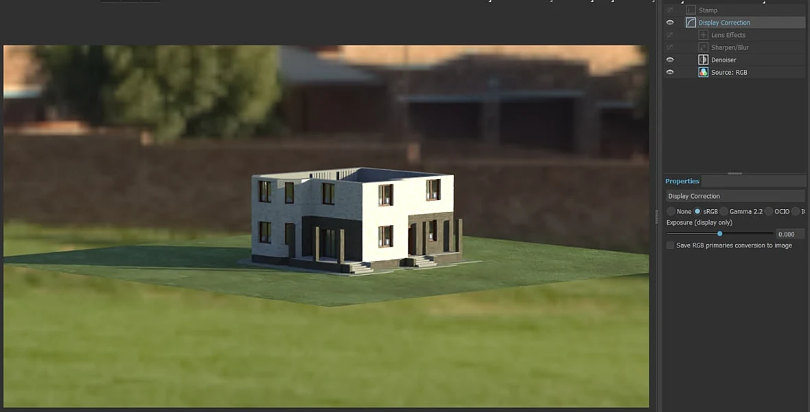

Добрый день, товарищи. Возникла проблема, почему то сбился масштаб hdri карты, не знаю как вообще исправить, всё перерыл. Было так:
Стало почему так:
Всё перерыл, не нашёл ничего.

её масштаб зависит от фов камеры. на второй картинке твоей, угол меньше. хдрку на бэк не ставят обычно, освещают только.
На сайте c 06.06.2022
спасибо большое, еле нашёл этот параметр с иконкой "угла")
