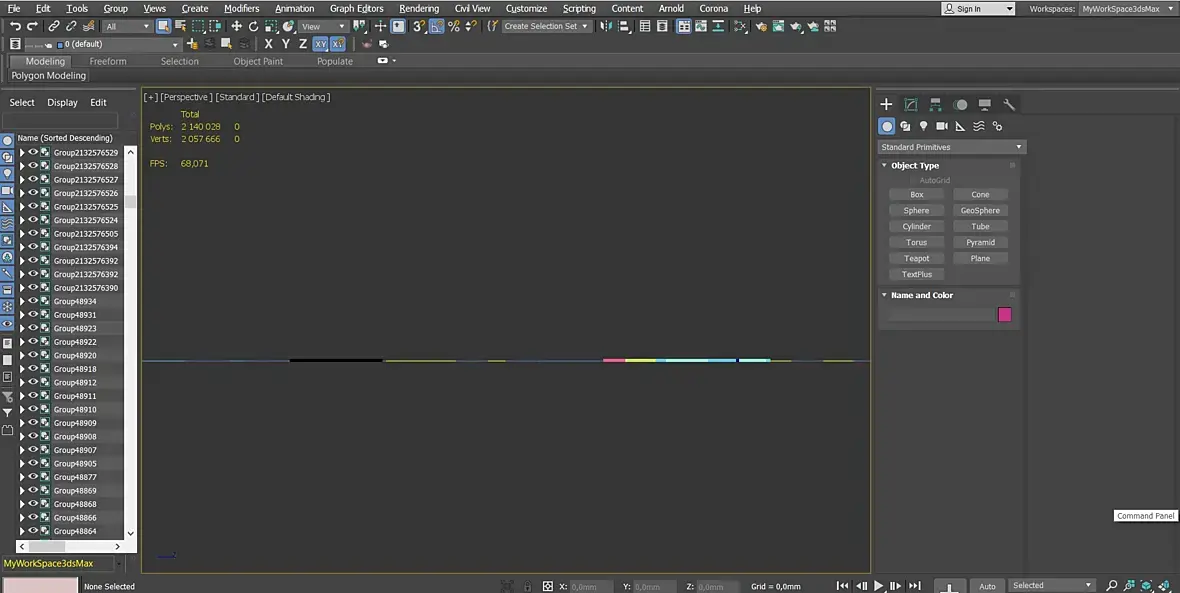

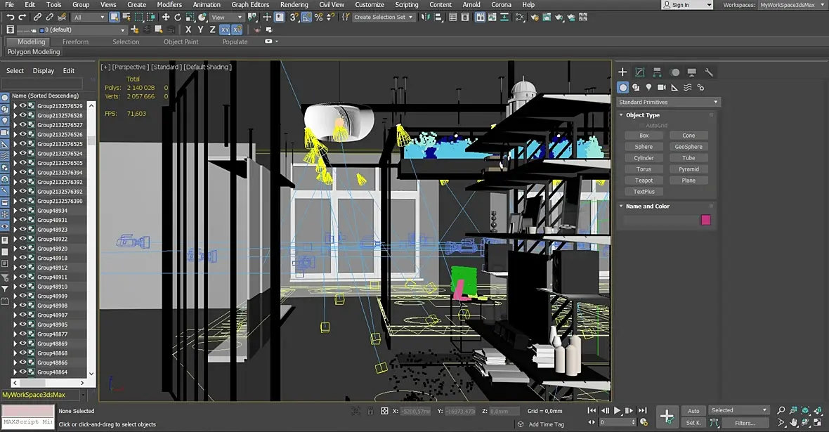

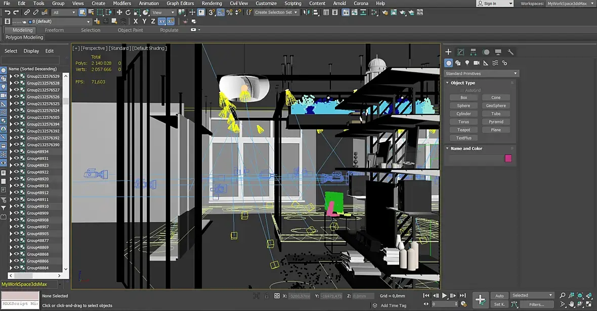

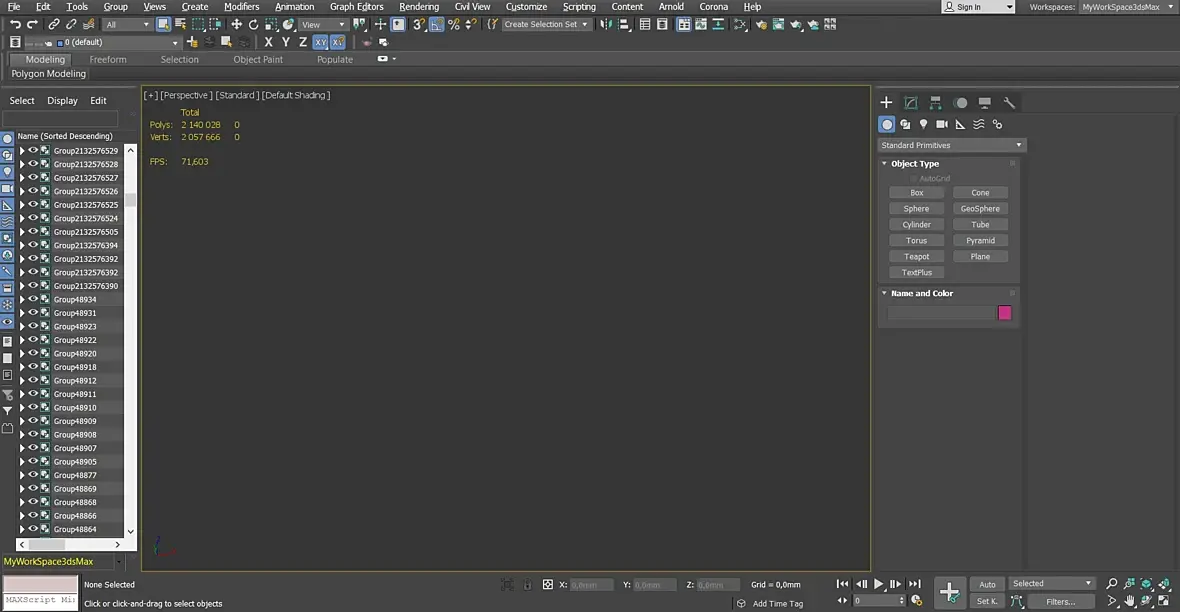

Ну, проблема достаточно распространенная. Могу сразу сказать, что общая сцена в нуле координат (группа), это именно баг вьюпорта и сцены (потому что модели пытался выбивать, да и всю сцену удалял, создаю блок, перехожу в вид и все пропадает). Это не клиппинг и распространяется на все виды перспектив (Юзер, перспектива, ортографическое построение). Заходишь в вид камеры (топ, бот и т.п.) переходишь в перспективу и стоит сделать любое движение, все исчезает. К тому же, каждый раз когда нажимаешь ПКМ, камера прыгает на разные виды по сцене, пока не пропадает вся сцена (каждый раз в разное место). Подскажите, может кто-то уже с таким стыкался, как это можно поправить. Потому что делаю достаточно объемный проект и вот такая вот гадость с одной из части сцены (готовой части). Мерджить в другую сцену тоже не помогает.

v3rtex , у меня сейчас 2018 макс, сцена по своему весу больше 10 млн поликов, это скрины с вычищенной копии, потому что целую закидывать не могу без разрешения заказчика, информировать которого об этой проблеме я пока не хочу. То есть, с этой фигней вообще без вариантов справиться ?
