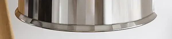

Коллеги, возможно уже где то было, но сегодня я не дружу с поиском и ответа не нашел.
Появился такой баг TurboSmooth, при котором грани остаются ломаными. Даже при нескольких итерациях проблема полностью не уходит. При этом OpenSubdiv сглаживает как надо.
Проблема проявляется как во вьюпорте, так и на рендере. Вроде как не на всей геометрии, а выборочно.
Проблема решена с помощью модификатора Smooth. Накинул сверху, заколапсил и все заработало как надо. Вроде бы...=) Надеюсь будет кому полезно.

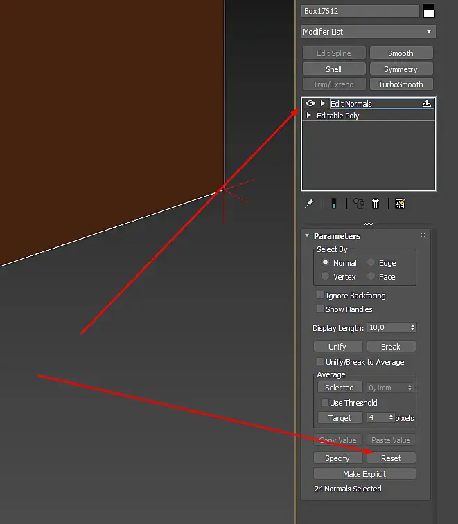

Вот это должно помочь
Увы((( не помогло

Цитата Alvion:
Проблема решена с помощью модификатора Smooth. Накинул сверху, заколапсил и все заработало как надод. Вроде бы...=) Надеюсь будет кому полезно.
Чтобы не переназначать группы сглаживания (иногда этого очень не надо), правильнее накинуть модификатор Turn to Poly, он унифицирует нормали.  Вам выше показали, как с помощью Edit Normals это поправить, только Reset надо нажимать после того, как нормали выбраны, то есть сначала Ctrl+A и потом Reset или Unify.
