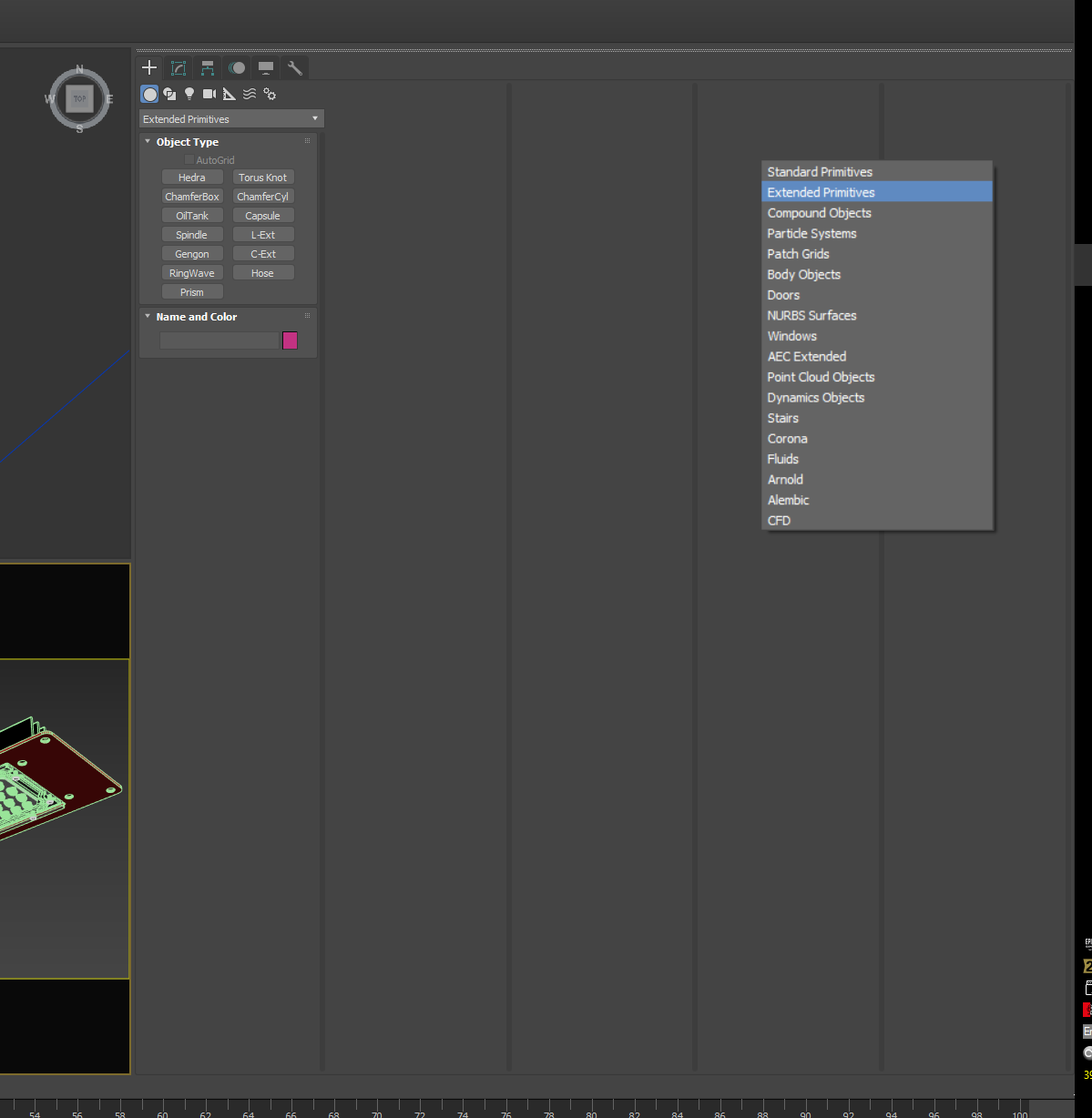

Здравствуйте, уважаемые 3д-максеры! Столкнулся с такой проблемой. Выпадающее меню выпадает не в том месте. Это касается всех выпадающих менюшек в главном меню сверху и даже меню модификаторов. Это происходит не всегда. Пока что не могу понять что провоцирует такое поведение. Перезагрузка макса помогает на какое-то время.
В начале вообще не мог понять в чем дело - не открывалось меню выбора модификаторов. Только потом выяснилось что оно открывалось, но открывалось за пределами монитора! И для того, чтобы его увидеть, необходимо было расширить command panel аж до 4х столбиков. Тоже касается и выпадающего списка под кнопками создания новых объектов.
Макс 2020.3К видюхе подключены 3 монитора. Возможно это как-то связано с "поли-дисплейным" режимом?

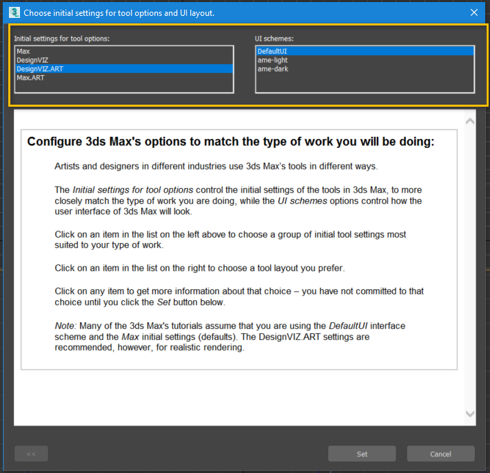

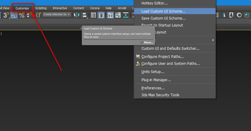

Zerg1 Что вы имеете ввиду под сбросить тему?Я пробовал удалять файл 3dmax.ini. Попробовал поменять тему в окне "Choose initial settings for tool options and UI layout". Но изменения же активируются лишь при перезагрузке макса. Перезагрузил макс- все мои тулбары поменяли своё расположение - разумеется баг пропал, думаю что просто потому, что я перезагрузил макс. Но думаю это не надолго.

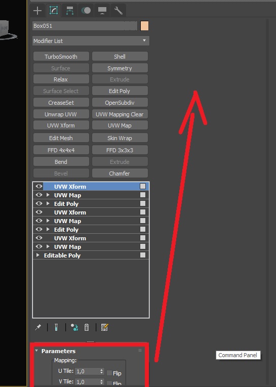

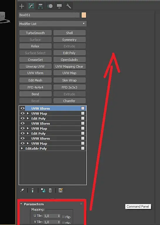

Извиняюсь у автора темы за то что задаю свой вопрос. Я чтобы не плодить новую тему + тоже про модифкаторы:
Можно ли первый и единственный модификатор как то перетащить на соседнее поле,чтобы полностью его раскрыть. А то не удобно прокручивать маленькое окошко...
у меня не получается перетащить...
