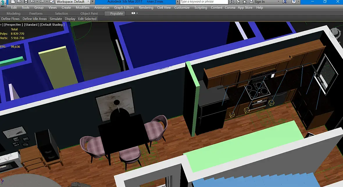

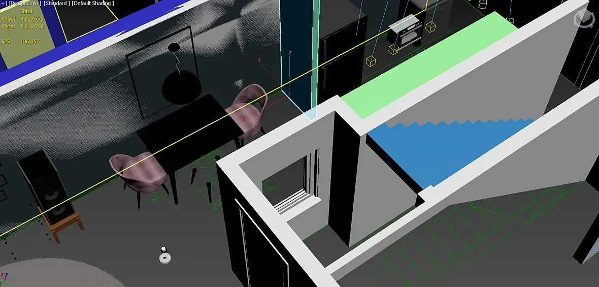

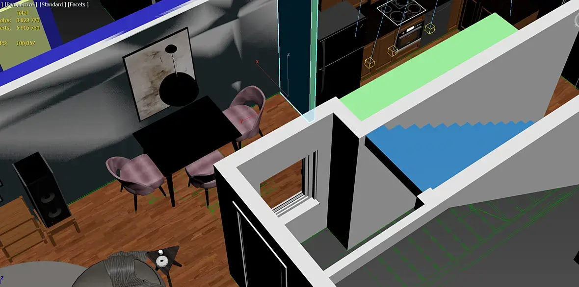

Суть проблемы:
Если включено Default Shading то многие модели отображаются как wireframe

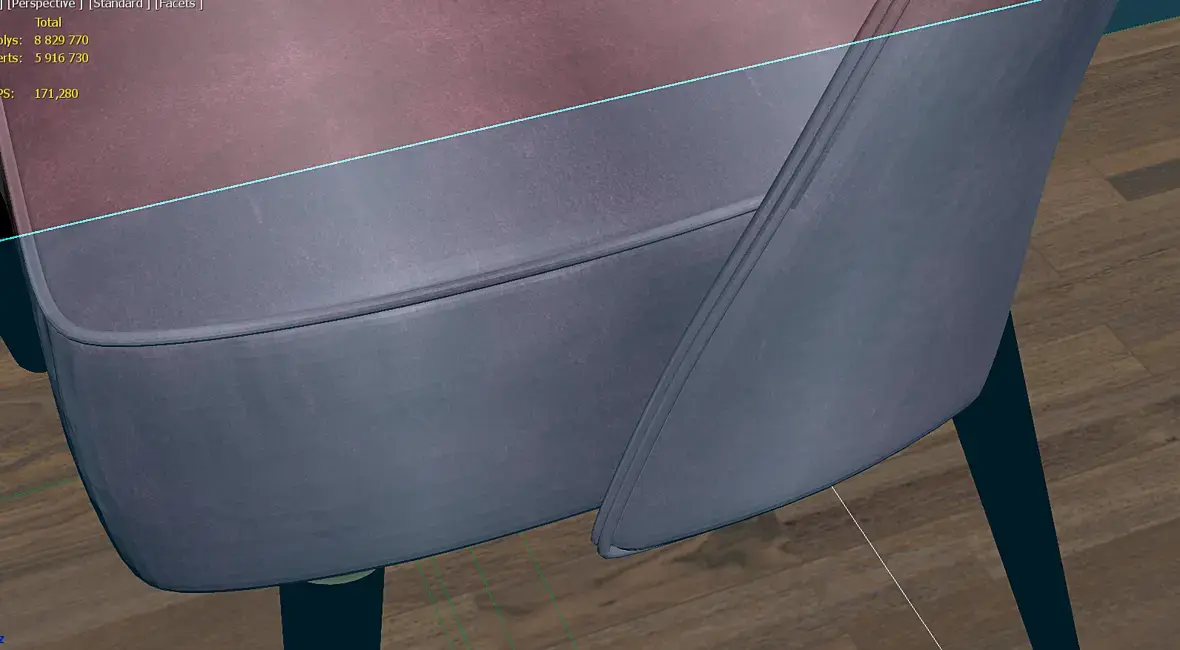

Если включить Facets то не отображается сглаживание.
Как это вернуть в нормальное состояние? Заранее спасибо.
таже хня. При чем, полигоны начинают исчезать когда назначаешь материал, в частности короновский, по моим наблюдениям. Во всех сценах одно и то же, 2018 макс сп4, видяха geforce.

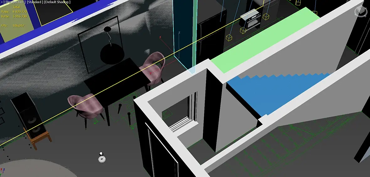

добавил видео демонстрацию происходящего. Короновский материал с дифузной мапой делает обьект прозрачным.

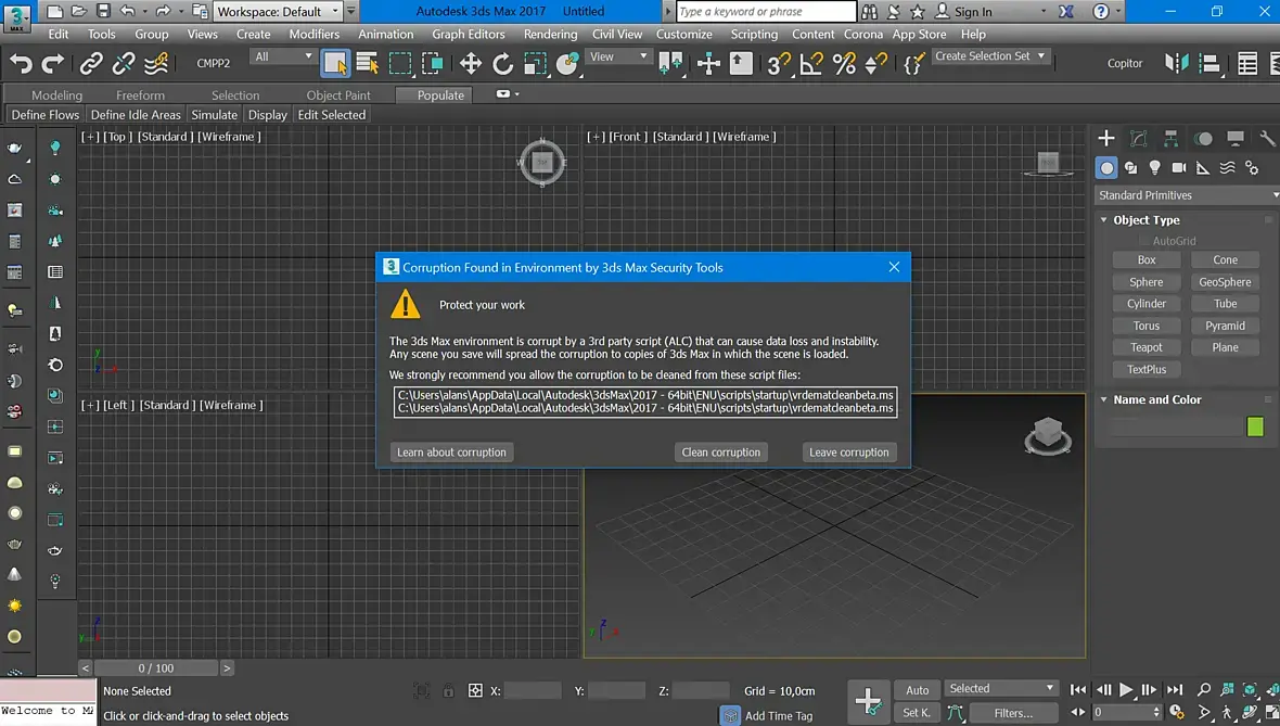

ЧИСТИМ ОТ СКРИПТОВИРУСОВ!!!
https://dropmefiles.com/UBCxw
Спасибо всем за ответы, навели меня на мысль о скриптовирусах, а я совсем про них и забыл)

AlanSesarskiy новый прун кстати умеет чистить еще от новой напасти, которая совсем жесткая, это уже по сути как троян, скринит вьюпорт и куда то отсылает, помимо пакостей в работе со сценой
Сообщений: 3004
Цитата AlanSesarskiy:
ВУАЛЯ!
а как ты им почистил? У меня этот инструмент установлен и вредоносные xy-слои он сам удаляет при открытии сорной сцены. А на эту фигню никак не реагирует, последний prune тоже ничего не видит.

Я после переустановки винды его забыл установить. Сейчас поставил и он сам почистил. Но если у тебя стоит и проблема остается тогда фиг знает. МОжет тебе файл настроек удалить?
