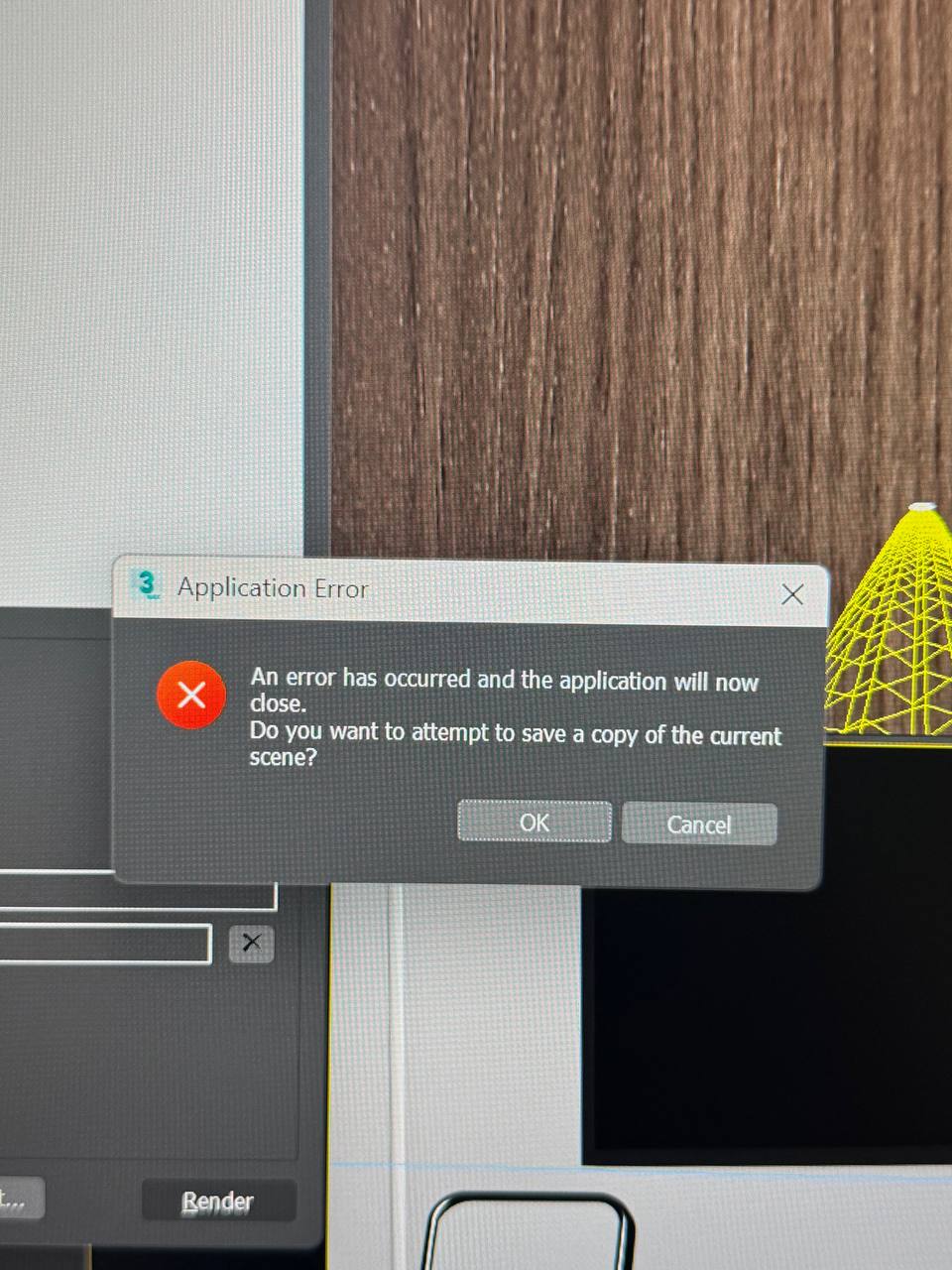

Здравствуйте, в чем может быть проблема. обновила 3dsMax до 24 года, и теперь при загрузке через Batch render выдает такую ошибку(стоит corona 11). Я пробовала в других сценах через батч рендерить, все работает, а именно в этой сцене проблему выдает.

Русские буквы в путях и названиях файлов.

к сожалению не помогло(

В названиях материалов, объектов в сцене... Везде.

попробую, конечно, но в других сценах все работает с русскими буквами, а в этой почему-то нет

Bestviz, там только пути с кириллицей критичны, с кириллицей в именах нормально хавает
еще критично если кириллица в именах и путях сохранения рендеров
и если в батче названия позиций кириллицей написаны, то тоже будут проблемы

Прелесть кириллицы заключается в том, что никогда не знаешь, где она вдруг взбрыкнет. Поэтому по хорошему на рабочем компе ее иметь нежелательно, ну за исключением мест, которые никак не касаются софта или рабочих файлов, типа архива фото и т.п.

  1. Можно попробовать поменять путь сохранения файлов - для теста просто в корневую папку диска С.
  2. Удалить все рендер элементы, попробовать запустить Batch
Простой рендер, без batch я так понимаю работает?

Не так давно, обратилась девука с такой проблемой - вылетает макс, при отрытии Material Editor. Решение проблемы было - создание учетной записи, в назкании которой латинские символы. Max 2024. Так то вот.

да, простой рендер работал, если честно, то я просто загрузила через импорт в новую сцену это сцену, и тогда все стало работать, видимо что-то не так в самой сцене было, не знаю, но попробую в корневую загрузить!) вдруг в этом причина, хочется разобраться, спасибо
