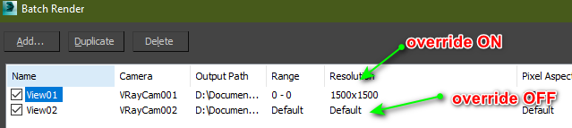

Здравствуйте! Подскажите можно ли в Батч рендер выставить камеры с разным разрешением? Например одна камера 1000х3200 другая горизонтальная 3000х2000 другая например квадратная. У меня поменялись все когда я выставил разные разрешения в самом батч рендере.
На сайте c 13.04.2014
Сообщений: 194
BLVCK ART, можно. В настройках Batch Render для каждого ракурса всё выставляется. Галочку "Overwrite preset" не забудьте нажать у каждого ракурса.

Здравствуйте! Столкнулся с проблемой, batch render при рендере самостоятельно меняет разрешение, к примеру размер картинки 2800х3400 и несколько камер делает в нужном ракурсе, а потом самостоятельно меняет высоту на 2800х9, галочку на «овердрай присет» ставлю, пути верные, антивирус на макс стоит, сносил макс и ставил по новому, в результате ничего не помогло. Кто сталкивался? В чем может быть проблема? Help
На сайте c 19.02.2011
Сообщений: 4140
Не понятно, когда меняет? Где меняет? Он сам менять ничего не может. Может у вас на клаве клавиша 9 барахлит? И еще, если все камеры одинаковые, override preset тогда не нужен
На сайте c 08.08.2016
Сообщений: 40
Украина г.Львов
Цитата alexfmos:
Меняет при рендере, значение ставит то что стоит в "рендер сетап" при том что галочка «овердрай присет» стоит и указано нужное разрешение, но через несколько камер может самостоятельно изменить размер. Утром смотришь, а там половину нормально отрисовало, а другую половину не по нужному размеру.
Сообщений: 4140
Т.е. вы ставите на батч рендере несколько камер, каждой присваиваете в override preset свой размер картинки, проверяете в таблице сверху, что везде стоят нужные значения. Затем нажимаете рендер, он рендерит половину верно, половину нет, и после окончания рендера вы заходите в таблицу, а там совсем не те значения которые вы ставили. Всё верно?
