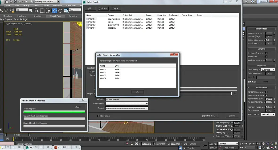

Цитата Buyano4ka:
Прошу помощи! Решила написать в этой теме. Корона не рендерит batch render. Запускаю рендер в этом окне и вылазит ошибка Failed. Что делать? Собственно и просто рендер запускается только с клавиши F9...Корона 1.
6
Неужели никто не знает в чем причина? На форумах не нашла ответ..
Столкнулась сегодня с такой же проблемой. Мне помог сброс настроек рендера на дефолтный (в свитке F10) и последующая настройка "с нуля" (на самом деле подгрузила сохраненные заранее настройки). Процесс пошел. Может, кому поможет этот способ
На сайте c 06.02.2012
Сообщений: 969
Да проблема старая как мир, в путях просто нет таких файлов. В начале надо проверить вкладку common и куда идёт путь сохранения. А потом в Render element проверить куда идут пути и нет ли уже таких файлов.

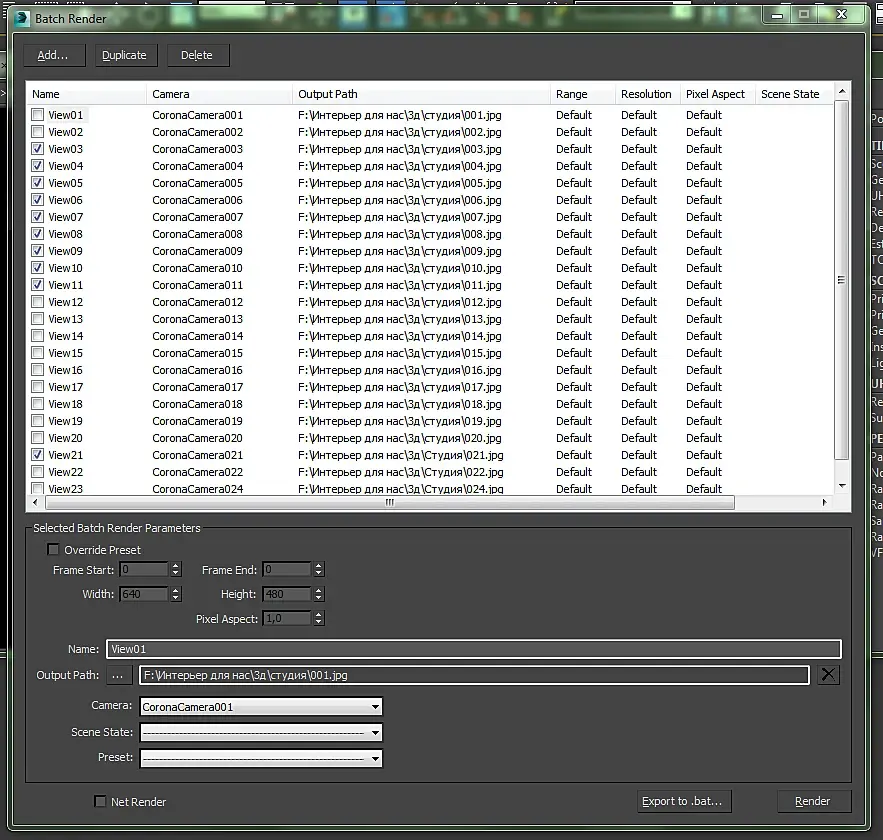

Сообщений: 4
У меня как настраиваеш batch render то все ок,например название кадра 9, а когда сохраняет то дописывает пару нолей 9000! как убрать ети нолики может кто знает?
На сайте c 24.12.2008
Сообщений: 73
Варшава, Польша
Галочка Override Preset не стоит случайно?
На сайте c 20.01.2015
Сообщений: 4
Да стояла! Большое спасибо!

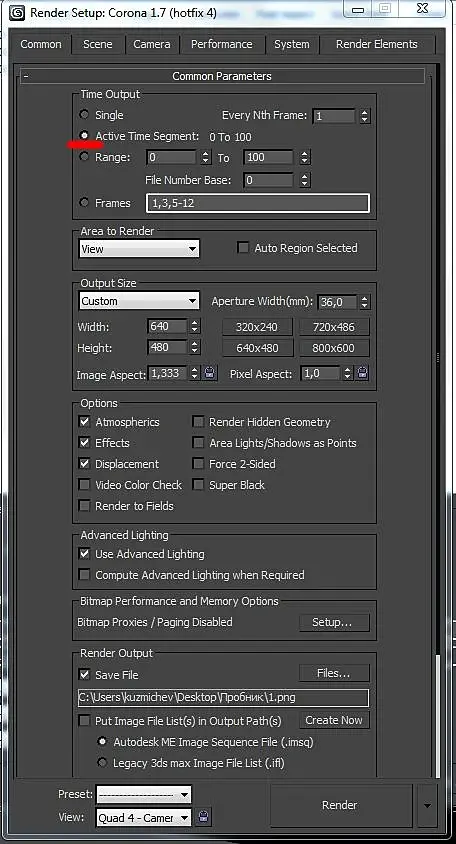

Сообщений: 238

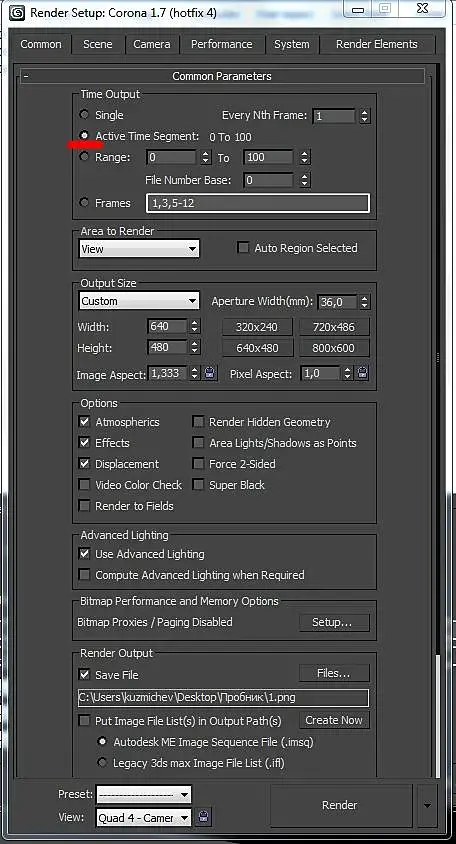

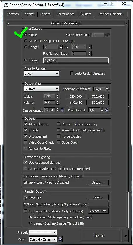

Вернули системник после ремонта. batch render как-то странно стал работать. Рендерит первую камеру, и все остальные виды с той же первой камеры, хотя в настройках стоят разные. Так же к названию приписывает 0000, галочка Override Preset не стоит и не стояла. В чем может быть проблема
На сайте c 06.11.2009
Московская обл. Балашиха. ул Свердлова 54 кв 0

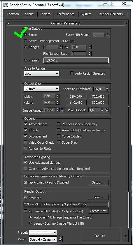

Была такая же проблема один в один. И название файлов как у Вас и одна камера рендерилась. Ответа на форумах не нашёл и стал методом нажатия и отжатия галочек эксперементировать. В итоге в Time Output поставил галочку на Single и проблема решилась.
Corona 2.0
Не знаю насколько мой ответ истинный, но мне помогло удаление объектов из render elements. До батч рендера работала с лайтмиксом, поэтому там много что было.
Пока искала инфу по такому же вопросу, как и у вас, встретила сообщения, где люди спокойно пользуются батч рендером для создания визов со слоями лайтмикса.
Думаю, что будет, если мне понадобиться рендерить через батч+лайтмикс?...

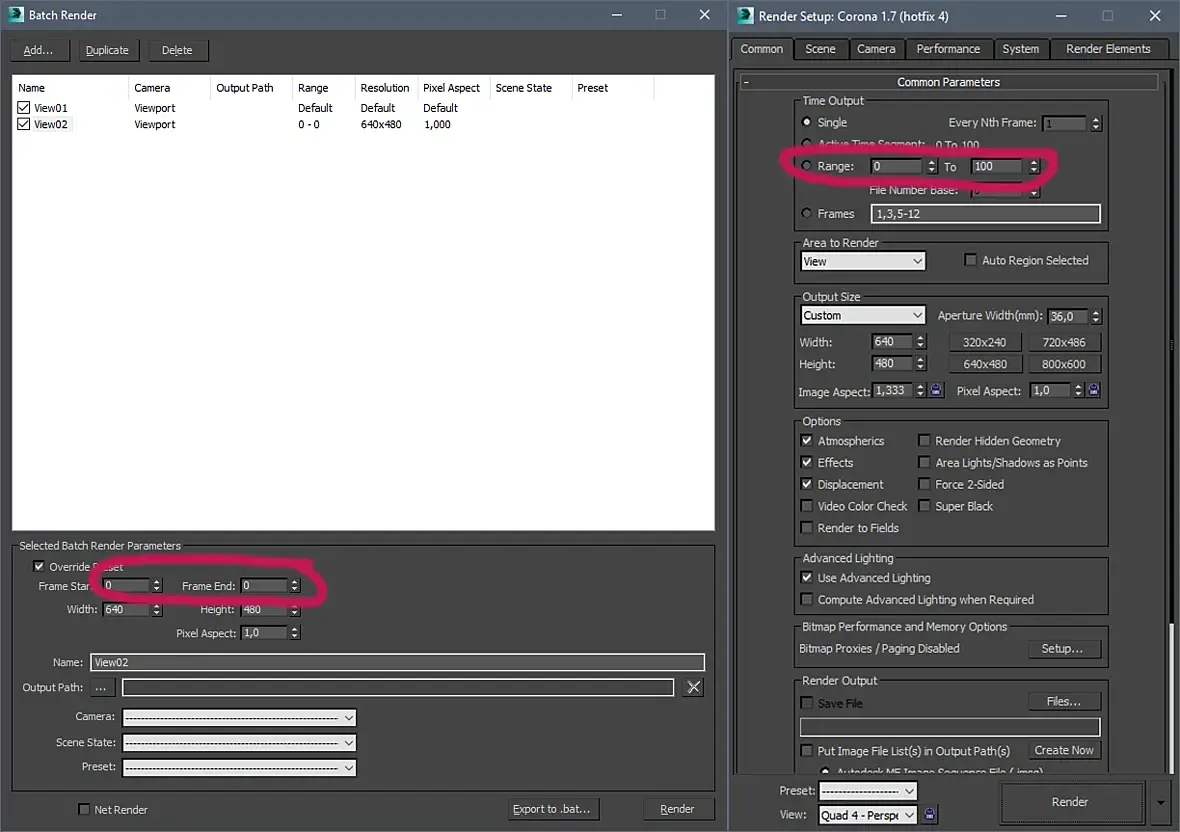

Привет! Помогите, пожалуйста.
Ставлю на батч 7 камер. Названия Camera и Output Path разные, все как всегда. Но рендрит только одну камеру вьюпорта 7 раз. После перезапуска файла это временно проходит. Но потом снова :(
Макс 2019, V-Ray GPU Next 1.2
На сайте c 18.04.2019
Сообщений: 127
У вас в рендер сетапе камера случайно не залочена ? Замочек стоит возле ракурса с которого вы рендерите
вот тут проверьте.

Сообщений: 18
Спасибо! Выручили. Помогло.
На сайте c 13.10.2009
Беларусь
claria1
Стоит. Но и в других версиях макса она стояла и влияла только на обычные рендер, не на батч. Но я попробую отключить, Спасибо!
azg831
Проверила, там только нужный кадр стоит. И рендеры сохраняет с названием следующей камеры, не с этим же + номер кадра :( Но спасибо!
Single в Time Output

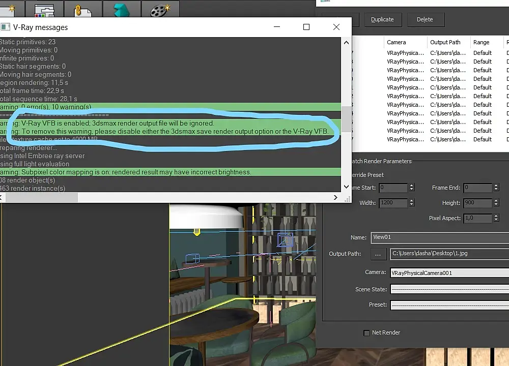

добрый день! помогите, такая же проблема, batch render сохраняет все с одной камеры, добавляет к названию 0000, 3dmax16, vray. Все ранее описанные способы не помогли. может кто-то нашел решение? В ошибках пишет "disable either the 3dsmax save render output", что это значит?

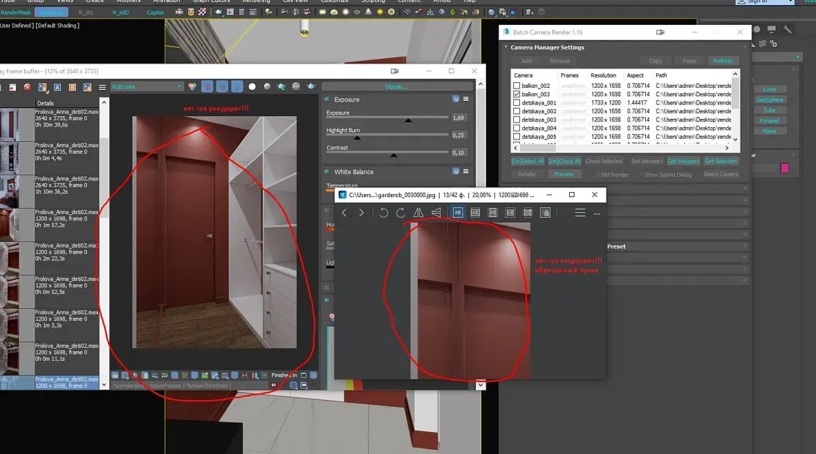

ставлю на рендер, все хорошо рендерит но сохраняет почему-то обрезанный кадр, не весь. скорее всего где то нажал ненужную кнопку, но не пойму где( может кто в курсе решения проблемы?
