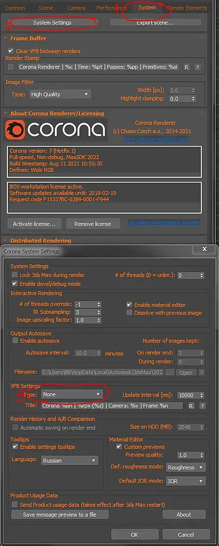

Привет! Установил 3ds Max 2022 + corona 9. И появилась проблема с batch render. Рендерит камеру, а на следующую не переключается, зависает. Но когда мышкой щелкнешь по frame buffer (окно рендера), тогда начинается рендер следующей камеры. И так каждый раз нужно щелкать, чтобы продолжались рендеры. На ночь не поставишь...

Отключайте в настройках рендера VFB, если оставляете на ночь batch render.
На сайте c 26.03.2015
Сообщений: 7
Спасибо!
