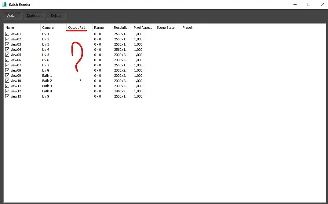

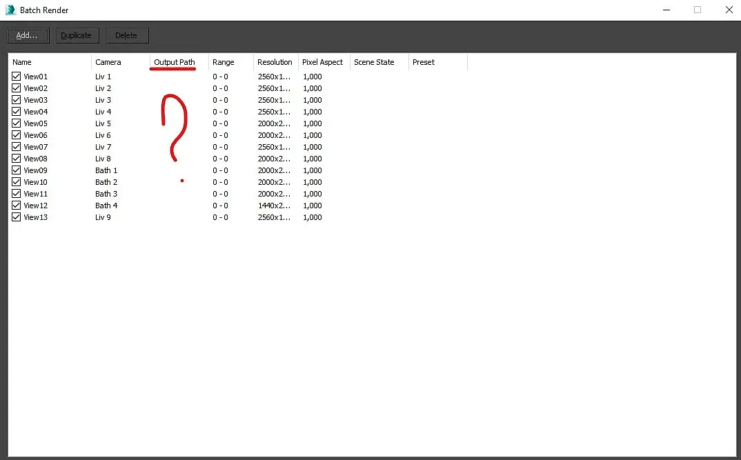

Уже давно сталкиваюсь с такой проблемой, что пропадают ранее установленные пути в партийном рендере. Сначала прописываю всё как положено. рендерю. позже когда снова нужно отрендерить партию захожу в "batch render", но все пути слетели и приходится заново их прописывать
Кто-то сталкивался с этим?

Нет, на новую версию не переходил. Всё сижу на 2016-ом)
Как оказалось, в Prune Scene есть какой-то параметр, который стирает пути в "Конвейерном рендере". Каждый раз закидывая в сцену модельку, я запускал очистку в Prune Scene, а последние разы вообще им не пользовался. Результат: я ничего заново не прописывал, все пути на месте
